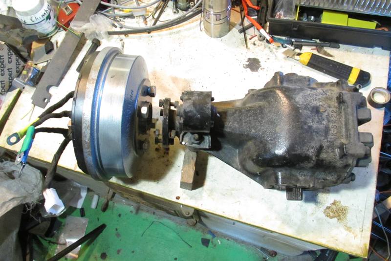

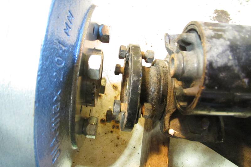

Сьогодні став щасливим володарем ще одного двигуна від Діми babac, який буде крутити передній міст на пряму (передаточне число 3,888). Перша думка - його просто з’єднати перехідним фланцем і можливо зробити його з алюмінієвого сплаву Д16, або навіть з капролону, щоб не занадто жорстко було. Буду міркувати, бо хоч ще багато роботи і без переднього моста, але дуже хочеться в цю зиму бути повнопривідним

судя по всему.редуктор висит на резинках,соответственно мотор нужно крепить к корпусу редуктора жестко,и крутящий момент передавать тоже жестко,
если мотор крепить отдельно от редуктора,тогда момент передавать через шарнир иначе будет разбивать... я не совсем в теме ,что там и как,но вижу какой-то элемент жесткости на фотках, можно к нему закрепить мотор,а крутящий момент передать с помощью шруса(шрусов)...ну и понятно что мотор тоже на резинках крепить...

судя по всему.редуктор висит на резинках,соответственно мотор нужно крепить к корпусу редуктора жестко,и крутящий момент передавать тоже жестко...
Да пока планирую так (первые мысли) потому что там будет мало места если его соединять через какие-то шарниры. А жесткая рама, которая действительно будет необходима, будет служить заодно и герметичной защитой от води и грязи

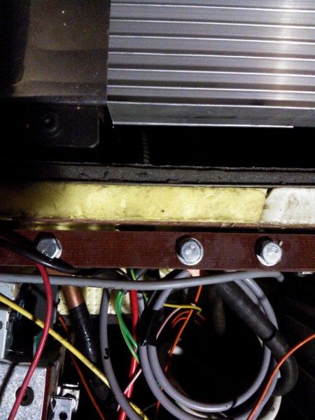

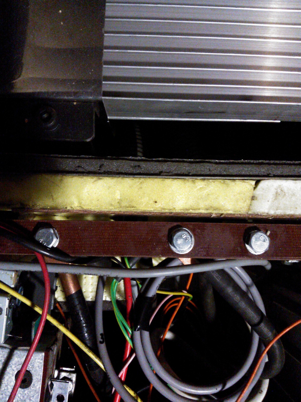

Утеплююсь :) Ящик для батарей. Тени з духовки Сатурн по 300 Вт, з моєю напругою виходять по 40 Вт. Буде два підтримуючі режими 10Вт и 40 Вт, та один на розігрів 160 Вт.

Denis писав(ла):
Утеплююсь :) Тени з духовки Сатурн по 300 Вт, з моєю напругою виходять по 40 Вт.
Если там напряжение выше 12 вольт и это будет касаться аккумуляторов, то настоятельно рекомендую уложить провода в гофры, а ещё лучше сразу через гермовводы пропустить из ящика. Были инциденты.
По мощности вам 40Вт хватит. Главное тепло правильно распределять. Чтоб они ячейки не жарились, а вторые не мерзли.

Ящик изначально предназначался для контроллера, зарядок и dc-dc, а аккумуляторы под днищем (там есть место между рамой), но эту зиму решил запихнуть акумы туда и утеплить. Утеплитель с обеих сторон ящика, так как есть внутри металлическая перемычка - внутри пенопласт плотный 20мм, а снаружи изоляция ППЕ с алюминиевой фольгой. Когда буду делать постоянный ящик, то снаружи не буду, а внутри что-то негорючее типа базальта или мин ваты. Буду на днях испытывать как растет температура от 10Вт и 40Вт и выложу видео.

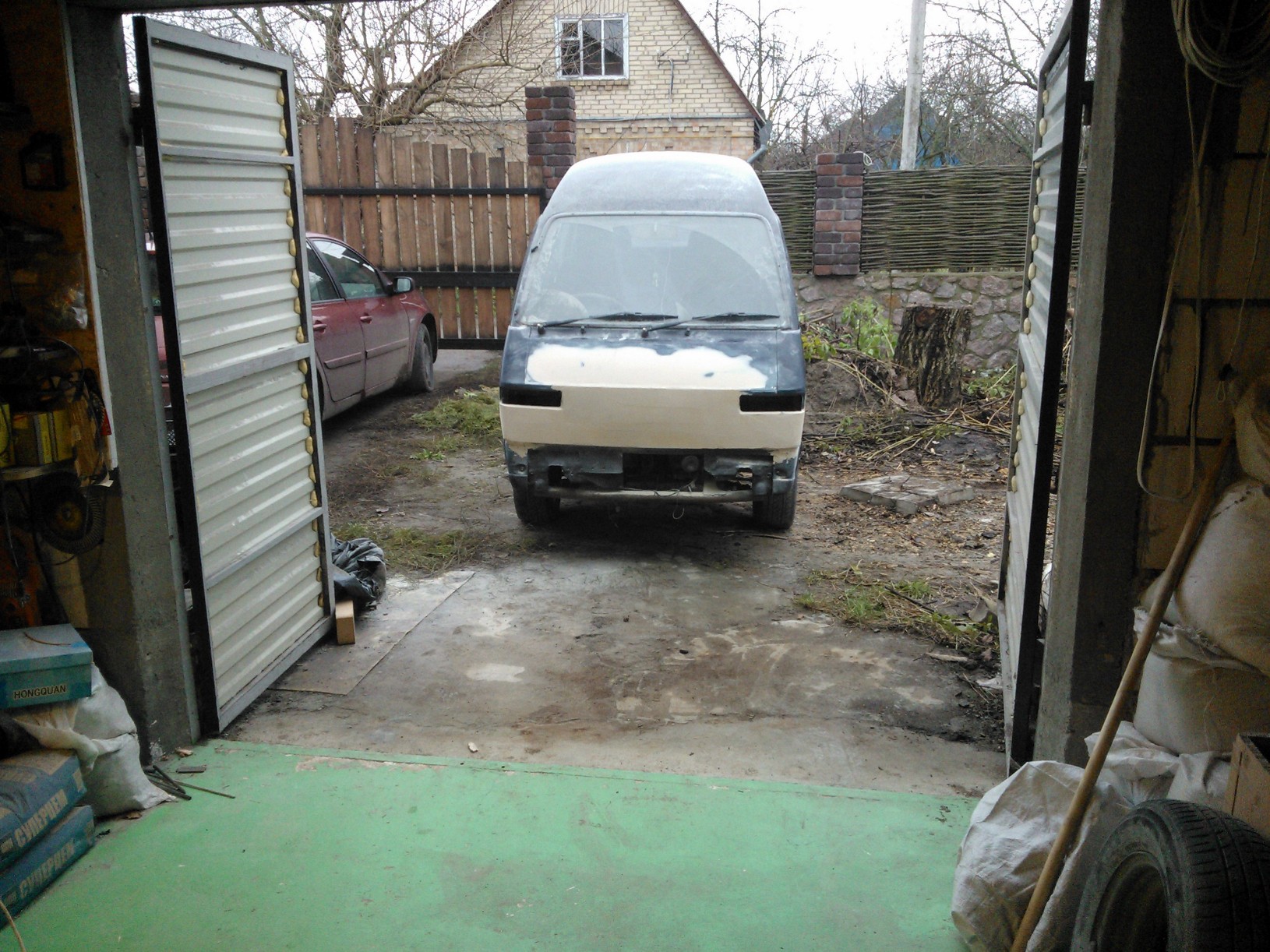

Традиційна робота для нашого форуму :D Модернізував трохи морду, гадав зашпатлювати трохи шви, а вже весною коли буду фарбувати всю машину дошпатлювати остаточно, але не можу зупинитись :)
