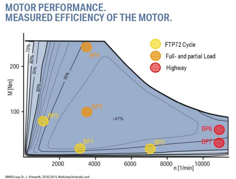

Не согласен.
Коробки нужны, чтоб хоть частично исправить недостатки двигателя. И вариатор тоже не выход. Потому как если КПД мотора не ахти, да еще в узком диапазоне, то коробка его никак не повысит, а только позволит работать в зтом "не ахти" диапазоне, потому как за его пределами с КПД совсем плохо.
Может не заметили, но уже давно ездят авто без коробок, потому как двигатели их работают в широком диапазоне оборотов.
Остается только совершенствовать моторы и добиваться высокого КПД в как можно более широком диапазоне оборотов и нагрузок.
График эффективности современного мотора выглядит примерно так. Но такие графики рисут те, кому есть чем похвастаться. На коллекторник такого графика не найдете, а если вдуг найдете, то ужаснетесь его "эффективноти".

Да куда уж реальней. Если бы все зло было в омических потерях, то проблему бы давно решили.
Каждому типу двигателя есть свое оптимальное применение. Я сам говорил и писал, что если у кого есть BLDC, и хочет выжать из него максимум, то без коробки не обойтись. Но сказать, что этот тип оптимален для электромобиля, я не могу. То же самое могу сказать про коллекторные. Но если есть такой мотор за недорого, то почему бы его не применить? Да на здоровье!
Вот только не надо мне и другим рассказывать, что это самый правильный вариант, и что экономичней моторов в мире нет. С этим не согласен, и на сегодня меня никто не смог переубедить в обратном (а переубедить меня не сложно :D ).

....................График эффективности современного мотора выглядит примерно так. Но такие графики рисут те, кому есть чем похвастаться. На коллекторник такого графика не найдете, а если вдуг найдете, то ужаснетесь его "эффективноти".
..... Нет , дядя Вася, рекламы и рекламных графиков , больше всего не на те моторы, кому есть чем хвастать, .......а именно на те, чья дутая популярность, уже не обеспечивает продаж. . ........
Более ШАЛЭНОЙ рекламы, чем на Асинхронники -НЕТ ! .......
Но, если среди тысяч лучших самодельщиков мира, 5 лет назад, добрая половина была с асинхронными моторами, то теперь ИХ осталось всего 19% против 81% ДПТ. ..................
И Знаменито-непревзойдённые АС 50 -75 и Simens ы, и модные Славянки с Американками, , в процессе модернизаций , меняются на СТАРЫЕ-ДОБРЫЕ СЕРИЕСНИКИ , которым нет места в ВАСИНЫХ РЕКЛАМАХ.
.........не верите пересчитайте сами :....................
......Типы двигателей используемых в самоделках "ЕВ Альбом"
1- или 2-фазный AC 27;.... 3-фазный AC 626;..... Бесщеточный DC 458;.... Составная ранка DC 66;..... Постоянный магнит DC 761;.... Отдельно возбужденный DC 144;.... Series Wound DC 1834;..... Шунтирующая рана DC 36;..... Неизвестные 45..
...........конец цитаты.
Дядя Вася, демонстрируя чужие графики, ты , хотя бы, сперва в них САМ вникай , что бы не вляпываться, снова, как с "Заторможенным ДС 3,6.

Графік що Ви виложили вище з мотора на постояних магнітах :) і чим вам bldc не вгодили?
