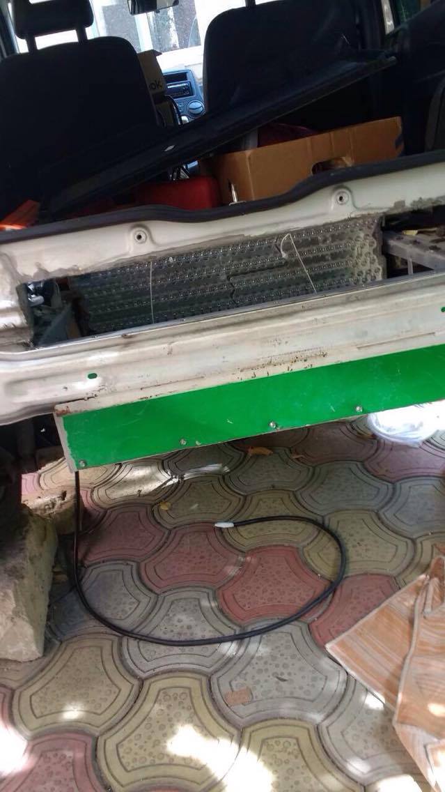

#43414Повідомлення 06 жовт 2017, 13:28
3-ая по счету в такой конфигураций, подаренная мной свойм родителям :) на этих выходных прикручу контроллер и силовые кабеля. Так что она поедет! Для следуших выходных оставлю работу с зарядками и отоплением - решил ставить систему от дизельных моторов: свечи накала; фотку ниже прикреплю.
Vid snizy - 1.jpg [ 65.7 КБ | Переглядів: 10012 ]
Vid iznutri - 1.jpg [ 83.09 КБ | Переглядів: 10012 ]
Vid iznutri - 2.jpg [ 78.51 КБ | Переглядів: 10012 ]
Vid iznutri - 3.jpg [ 58.05 КБ | Переглядів: 10012 ]
Korobka pod benzobak - 1.jpg [ 92.14 КБ | Переглядів: 10012 ]
Novoe mesto - Display v 1-oi pande.jpg [ 114.89 КБ | Переглядів: 10012 ]
