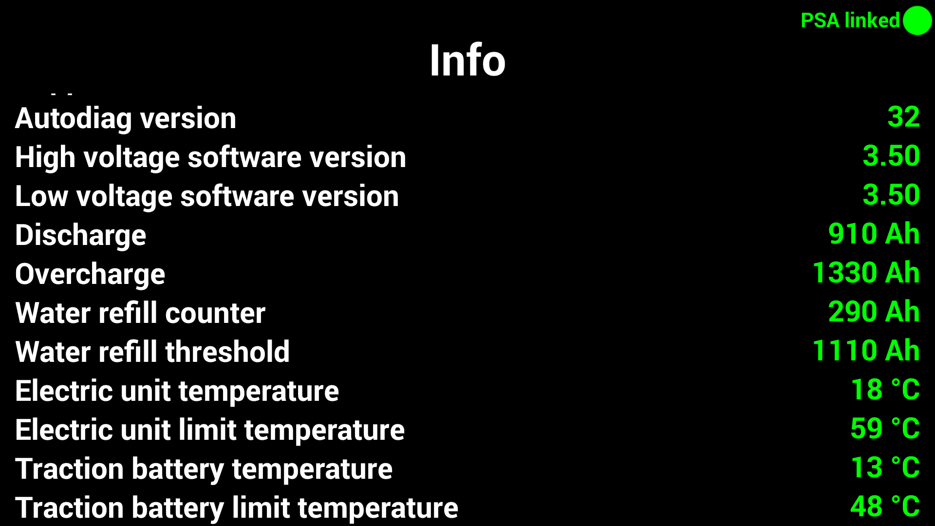

Последнюю неделю сильно болею, езжу только по врачам и в аптеку. Что удалось понаблюдать за 5км пути:
На улице +8°С, на сагеме +12°С, на батарее, а точнее на датчике температуры, что меряет температуру охлаждающей жидкости перед попаданием в радиатор +10°С. Надо понимать, что вентилятор радиатора включиться при темп. охлажд. жидкости >30°С. Но так как у меня висит впереди еще ящик на 6 блоков в виде баласта (т.к. сзади +30кг, а впереди -40кг), он по силовым кабелям отключен ест-но, но по охлаждению еще нет, т.е. участвует в системе и забирает тепло с охлаждающей жидкости.
И так через 5км, жидкость +13°С, сагем +18°С. Учтите это всего за 5 мин при +8°С на улице.
Screenshot_2017-10-10-10-48-52.png [ 162.35 КБ | Переглядів: 10739 ]
Позже, как поправлюсь, еще замеряю на больших расстояниях.
