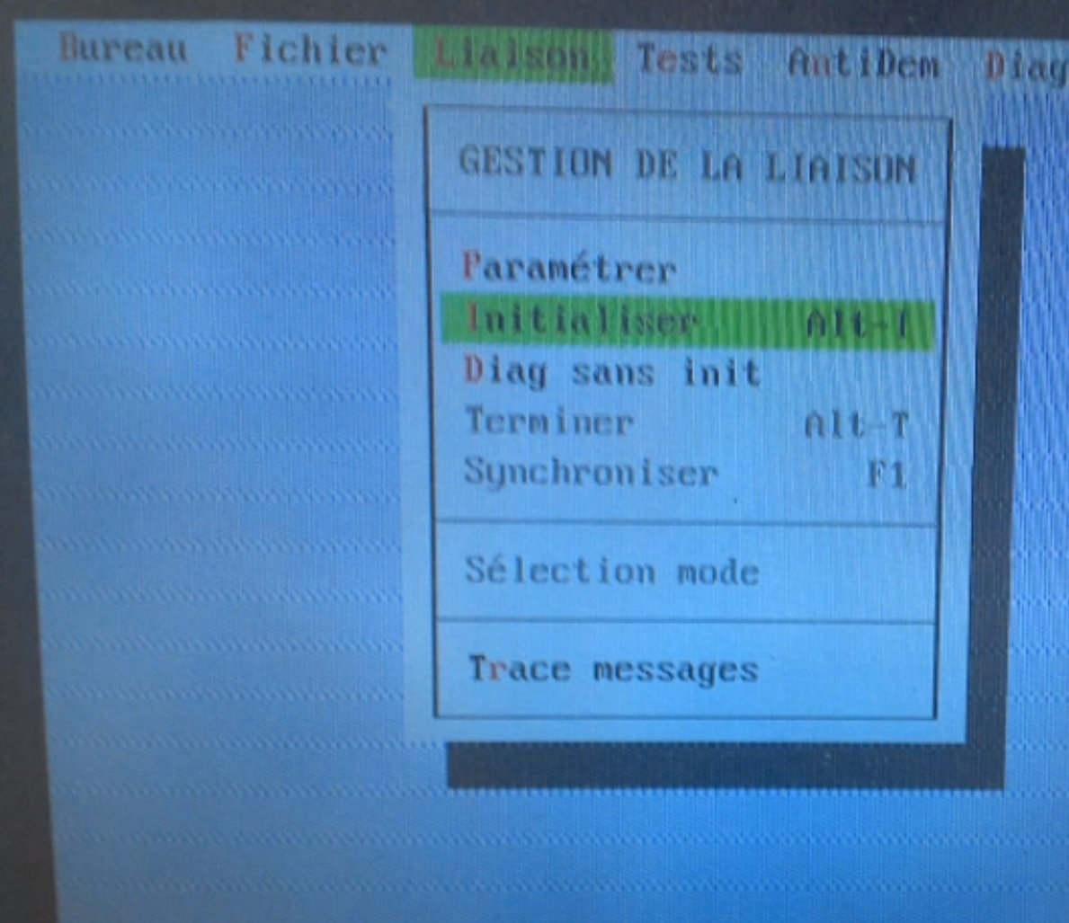

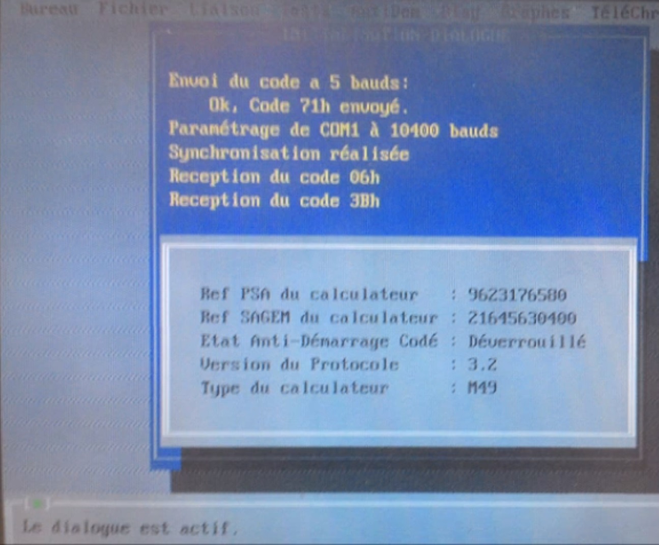

После выбора порта и скорости, нужно подключиться к сагему выбрав: Liasiaon (соединение)>Initialiser (подключение) и сразу появится подтверждение о подключении:
Connect to SAGEM.jpg [ 222.45 КБ | Переглядів: 16796 ]
Connected with SAGEM.jpg [ 229.29 КБ | Переглядів: 16796 ]

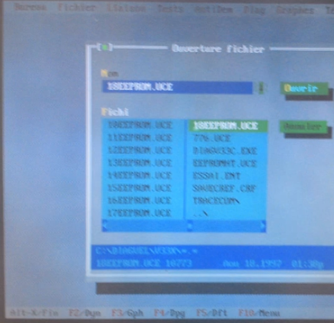

Кнопкой "Bureau, Oevre" можно открыть один из .UCE EEPROM файлов
