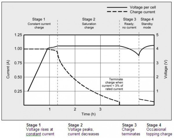

#45042Повідомлення 05 лист 2017, 00:50
Дякував (ла) 460 Подякували 663
Так, давайте не ссорится. DeLike и Alex_Soroka - истина где-то посредине. Абсолютно ровной линии в конце заряда нет, но она и не такая уж и кривая!
Уровни заряда литий-иона . Литий-ион полностью заряжается, когда ток падает до заданного уровня. Вместо заряда под струйкой некоторые зарядные устройства наносят заряд сверху, когда напряжение падает.
Заряд.JPG [ 38.32 КБ | Переглядів: 7963 ]
Более подробно в статье "Зарядка линий иона" viewtopic.php?p=43720#p43720

 Заголовок повідомлення: Re: Зарядки Дельта
#45102Повідомлення 06 лист 2017, 11:09
Alex_Soroka писав(ла):
Leon29 писав(ла):
бред.
ток заряда падает по другим причинам.
а по-русски или по-украински можно?
Можно
Производитель говорит что аккумулятор считается заряженным, если ток заряда падает до 3% от номинальной емкости. Например 2200мАч 3% это 66мА при достигшем максимальном напряжении заряда аккумулятора. Дальше идет просто компенсация потерь, называется струйный дозаряд. Производители лития говорят что литий на зарядке (струйке) долго держать вредно из за метализации электродов и деградирования электролита. Некоторые зарядные устройства постоянно контролируют напряжение на аккумуляторе, и при его уменьшении на несколько миливольт постоянно подзаряжают этой самой струйкой, что для лития не хорошо. Ведь аккумуляторы делают одни люди, а зарядки для них другие. Назначение аккумуляторов очень разное и способы зарядки разные. Каждый выбирает для своих нужд, но чтоб он долго служил, нужно правильно эксплуатировать. Например авиамодельные ли-поли имеют прекрасные характеристики, но срок жизни 100 циклов, это при правильной эксплуатации. Много интересного можно узнать viewtopic.php?p=43720#p43720
#45103Повідомлення 06 лист 2017, 11:27
Ветеран руху
Звідки: Киев Киев
Leon29 писав(ла):
это классический CCCV а не "говорит производитель". :winken:
да, есть такое.
Но почему-то в автомобилях стали появляться АКБ на литии, для замены свинцовым, которые постоянно "под подзарядом" от генератора автомобиля, и ничего - работают.
100 циклов это из-за огромных токов заряда и разряда, соизмеримых с 1-2-3С.
#45104Повідомлення 06 лист 2017, 12:02
Leon29 писав(ла):
Сорока, опять решил блеснуть эрудицией, и опять невпопад?
Что такое «классический CCCV ?» Каким образом эта загадочная аббревиатура классически прекращает заряд при падении тока до 3% от емкости аккумулятора?
Может все таки CC/CV правильно писать? И, когда наконец выучим, что это такое, чтоб не выглядеть двоечником?
… почему-то в автомобилях стали появляться АКБ на литии, для замены свинцовым, которые постоянно "под подзарядом" от генератора автомобиля, и ничего - работают.
Там недозаряд, 3,5В на банку вместо 3,6-3,65В. С другой стороны, сколько лет может работать аккумулятор в таком режиме? У кого есть статистика?
Может, правильней написать 10-20-30-50С? пример: https://www.olx.ua/obyavlenie/akkumulya ... 49c05c76a1
