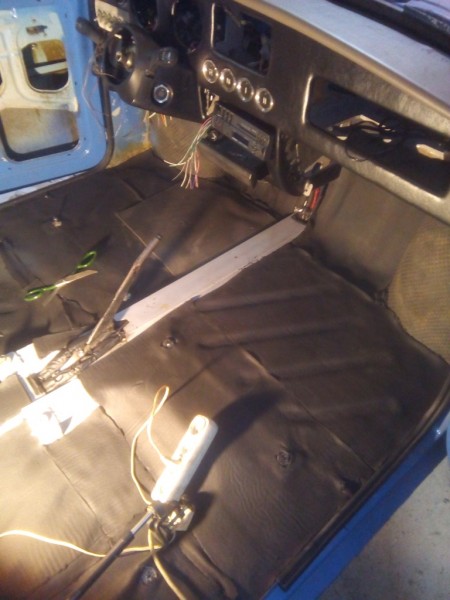

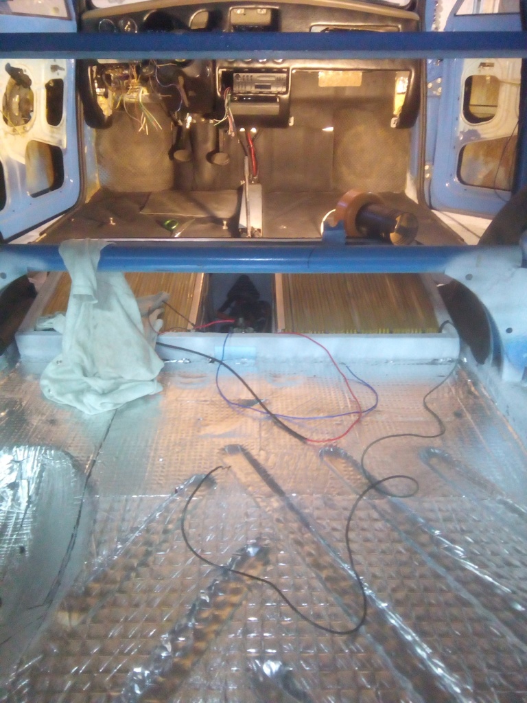

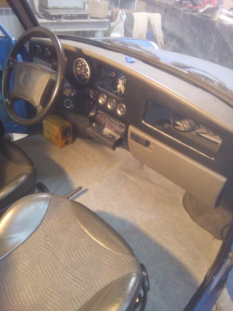

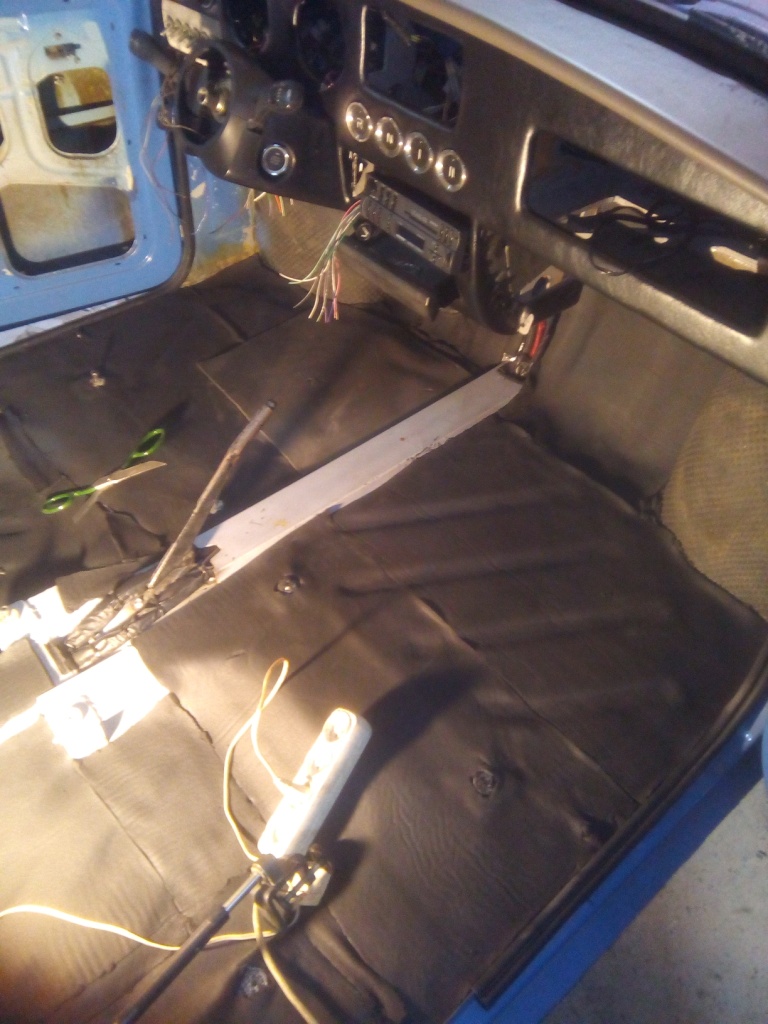

удалось немного позаниматься трабантом,закатил его в цех,а то на улице как-то прохладно))))))
доделал основную проводку.осталось подключить печку.и затянуть провода в двери,все жгуты готовы,ну в смысле для печки и для дверей...
начал клеить шумку,вибру поклеил всю,а собственно с шумкой пока только салон...надеюсь,если все хорошо,то завтра уже кину ковер и сиденья...

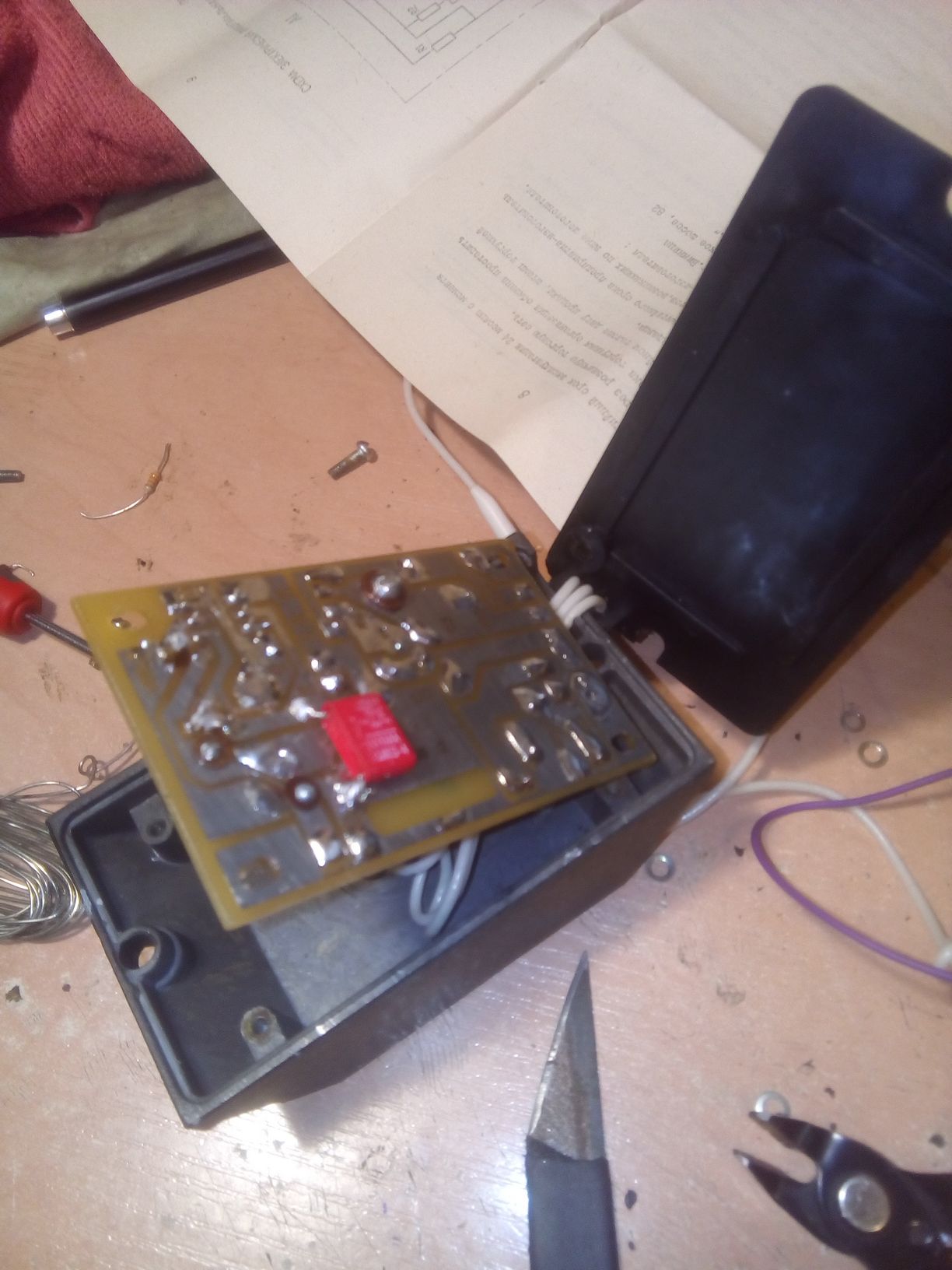

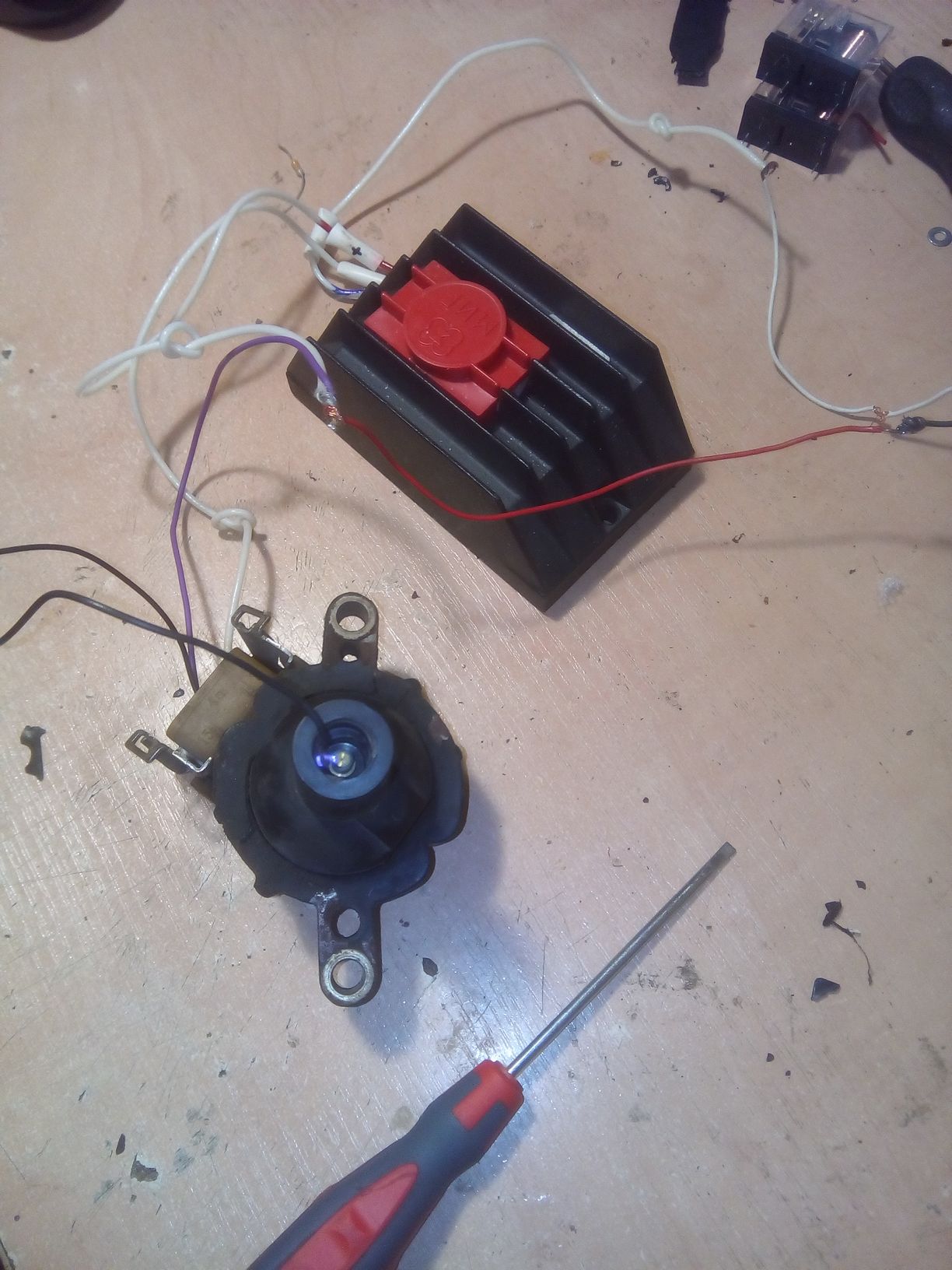

#44781Повідомлення 31 жовт 2017, 19:48
приехал сегодня блочек для зажигания на печку,фигачит нормально,правда частота довольно высокая... надо попробовать уменьшить)

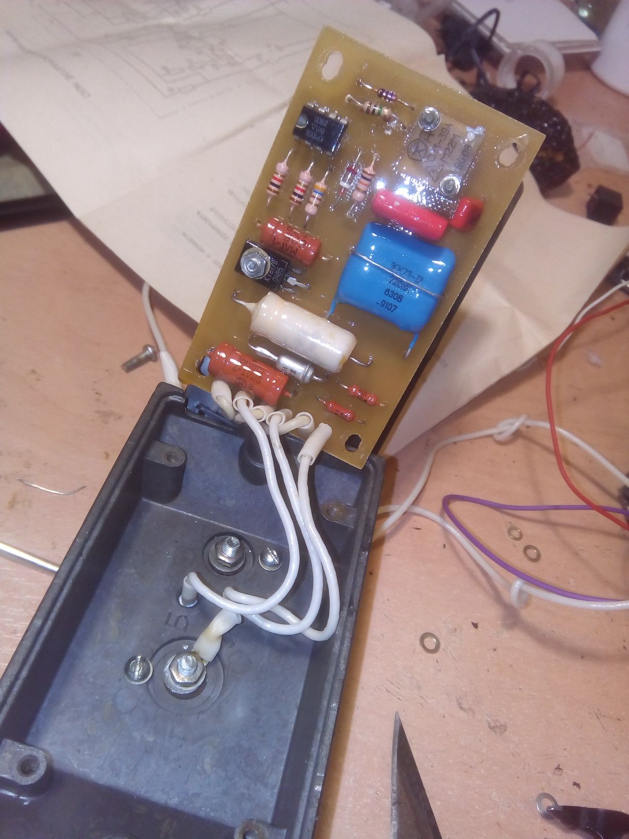

#44782Повідомлення 31 жовт 2017, 20:37
ну вот, увеличил вдвое емкость,и в десятеро резистор,через который она заряжается.и стала искра как на электроподжиге в котле или на газовой печке)))))
заодно фото внутренностей.как по мне.собрано не плохо,все закреплено,и лаком залито полностью...

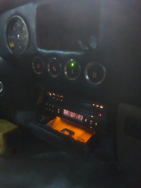

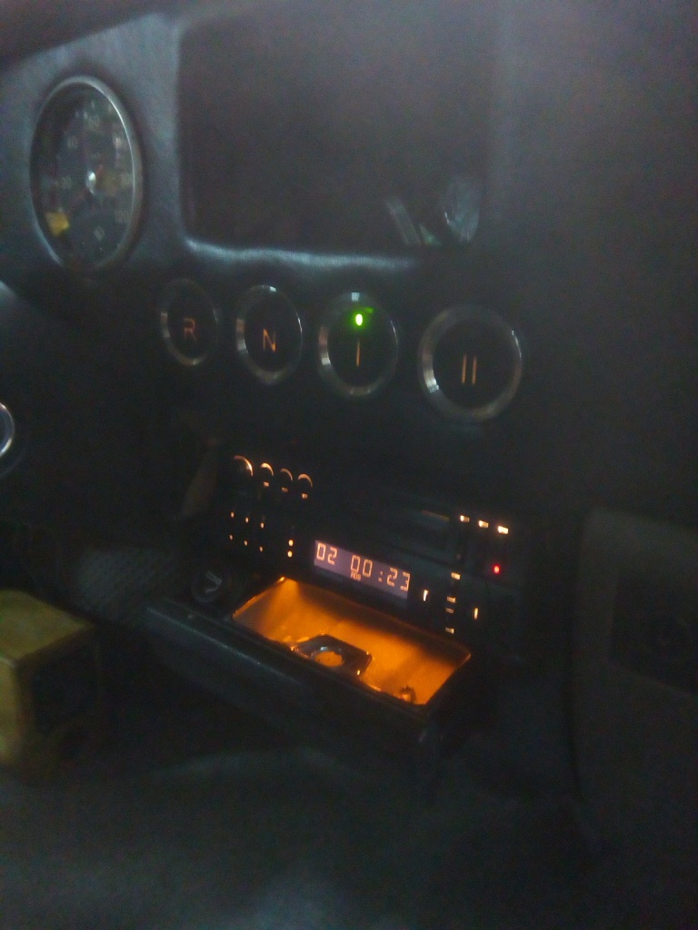

#44785Повідомлення 31 жовт 2017, 21:25
авто начинает приобретать людский вид)теперь в нем уютно и тепло,изнутри вся машина заклеена каучуковой шумкой толщиной 9мм...на полу еще толстый ковер.. на днях приедут зарядки от Григория(он переделывает их.увеличивает напряжение,чтобы можно было вместо трех.поставить две) и начну активно кататься,поеду в ГАИ регистрировать,доки из Киева уже готовы!

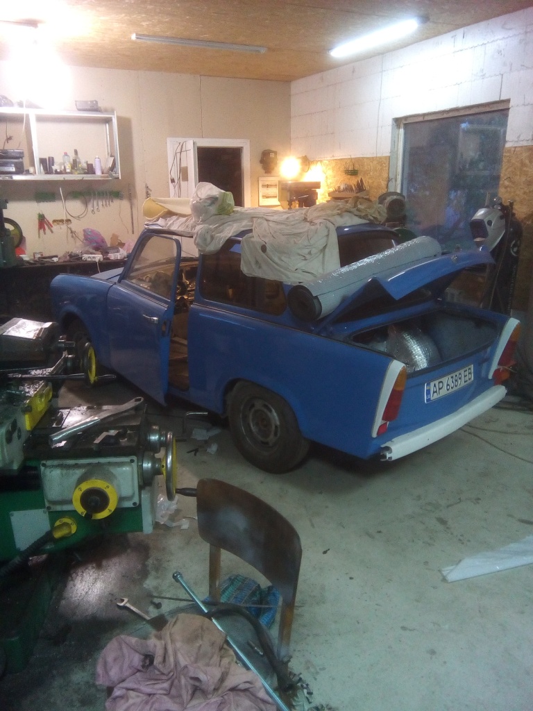

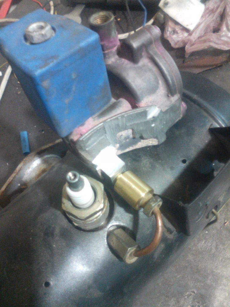

#44893Повідомлення 01 лист 2017, 23:05

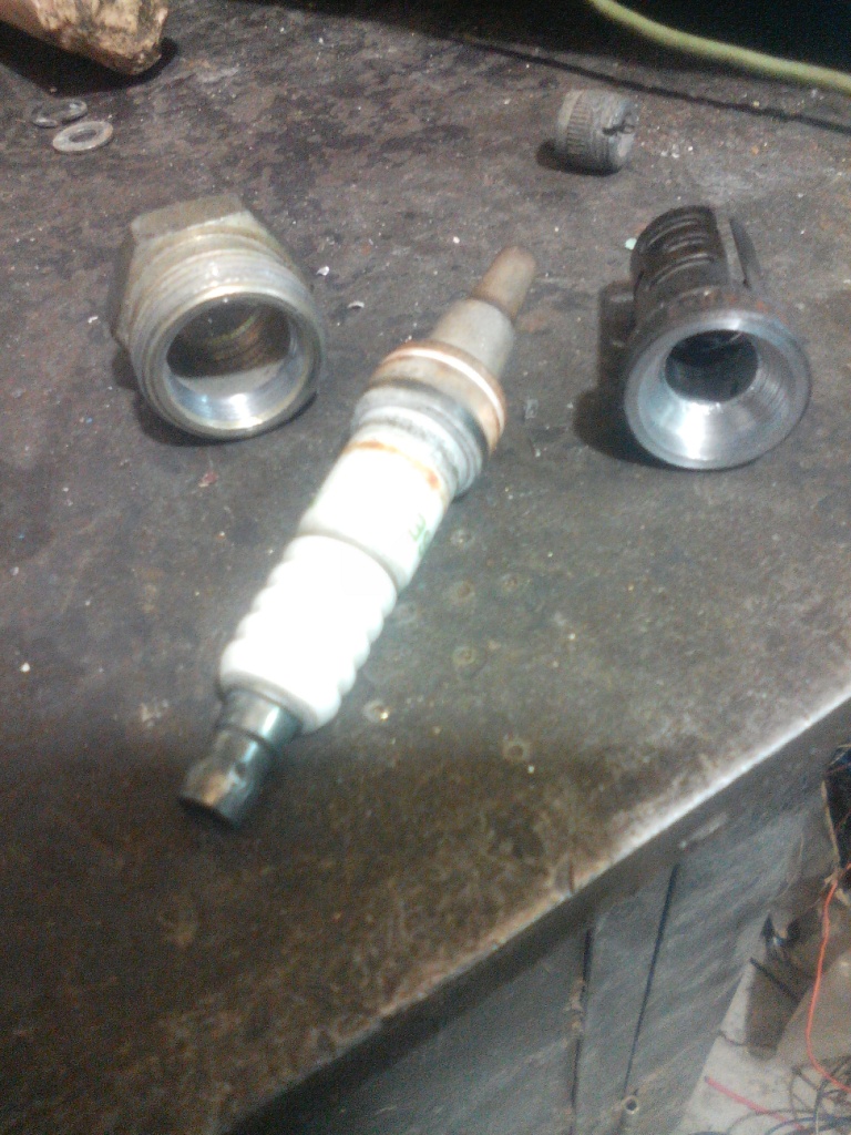

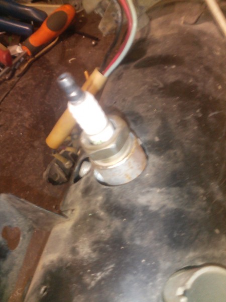

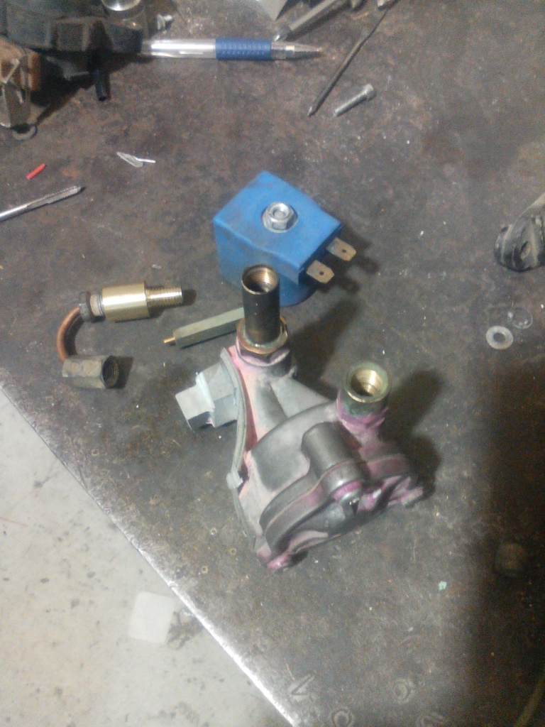

сегодня после работы занялся печкой...почитав в инете как это делается прикинул что к чему,подсобрал материалы...
на знакомом автосервисе набрал свечей,вв проводов,колпачков,в общем всякой высоковольтной ерунды...
нашел свой старый редуктор от гбо,решил использовать его электроклапан и фильтр...
еще мне приехал регулятор оборотов двигателя(но я сомневаюсь что прийдется регулировать обороты,так как вентилятор на печке слабенький) и терморегулятор в салон.

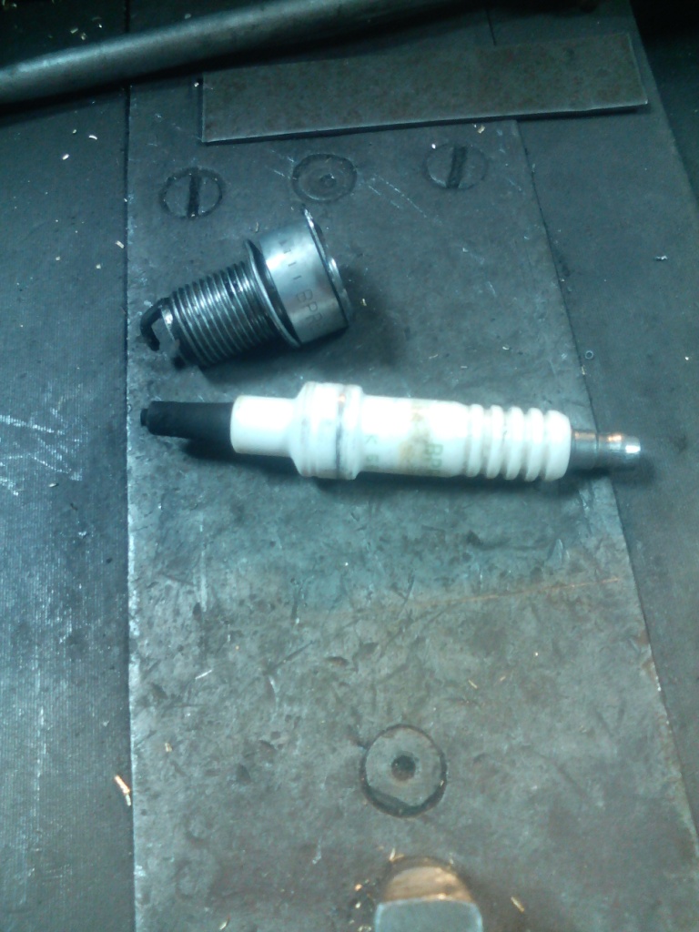

первым делом освободил керамику свечи от металла,это просто.зажимаем в станок.и стачиваем лишнее.пока не вывалится изолятор с центральным электродом
IMG_20171101_204051_1.jpg [ 225.76 КБ | Переглядів: 8789 ]
далее немного доработал штатную свечу накаливания,собственно свечу выкинул,ее корпус переточил,и немного расточил накидную гайку
получилось вот так
IMG_20171101_214942.jpg [ 309.26 КБ | Переглядів: 8789 ]

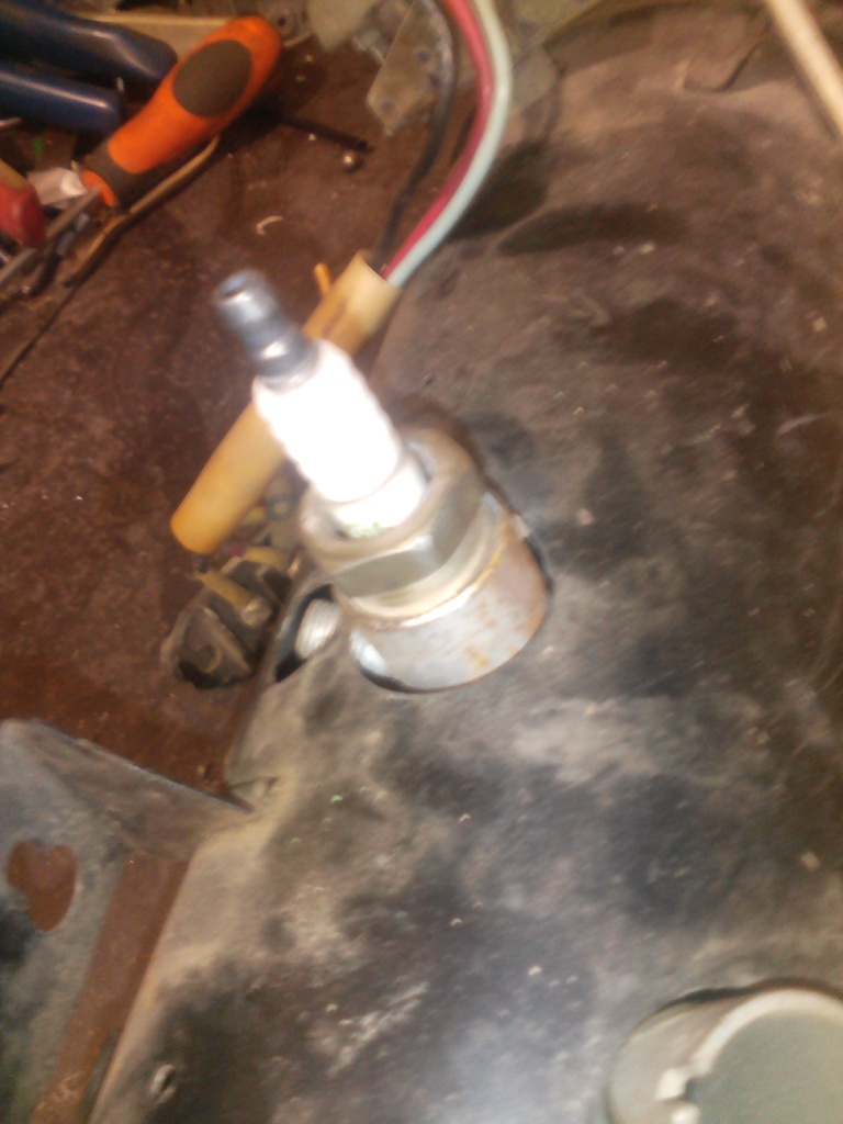

ну и все это дело примерил к печке...
IMG_20171101_215015.jpg [ 191.48 КБ | Переглядів: 8789 ]
дальше аккуратно болгаркой отделил фильтр с клапаном от редуктора,выточил жиклер,он же послужил соединением штатной бензотрубки с клапаном
в жиклере пока просверлил отверстие диаметром 0.8,посмотрю что будет,если что,рассверлить не проблема
получилось вот так редуктор красный от антифриза,он сифонил соо всех щелей)))))
IMG_20171101_215156_1.jpg [ 276.22 КБ | Переглядів: 8789 ]
ну и поставил это все на печку,вроде нормально становится...
IMG_20171101_215356.jpg [ 253.01 КБ | Переглядів: 8789 ]

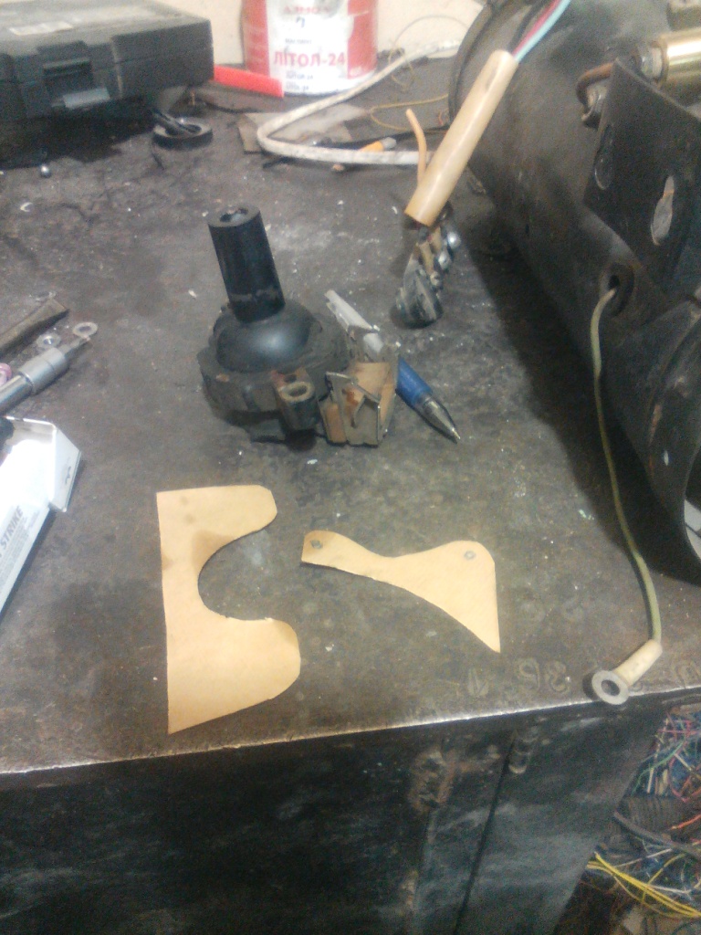

вырезал шаблоны крепления клапана и катушки зажигания,чтобы потом вырезать их из железа и приварить к корпусу
IMG_20171101_222255.jpg [ 285.36 КБ | Переглядів: 8789 ]
на сегодня все))))
