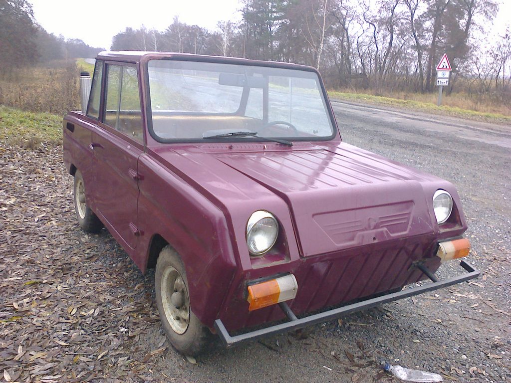

Можете поздравить меня :bravo: сегодня приобрёл своего донора , ехал своим ходом 50 км , по средине пути стал на чай , ну и фото .
Фото2038.jpg [ 773.46 КБ | Переглядів: 11958 ]
#46129Повідомлення 21 лист 2017, 18:14
Донор шикарный,аж жалко переделывать. Сколько стоит если не секрет?
#46130Повідомлення 21 лист 2017, 18:16
......Действительно,никто, пока на СЗД не поехал. Но уверяю, в этом виноваты не СЗД , а не состоявшиеся СЗДисты, которых хватило на эту минутную прихоть, но не на то, чтобы её осуществлять..........
А по проекту, однако выскажусь: Если ЭТА "ДЫМЕЛКА-ТАРАХТЕЛКА",
однажды, вдруг бесшумно рванёт со светофора, показав соседям зад,
...Это будет ДРАЙВ ! ! ! И такое , более чем реально..........
...Этот самый дешёвый донор имеет, однако самую прочную- неубиваемую подвеску и рулевое, и имеет много шансов, недорого получить ТТХ, достойные почётного места на выставке и подиуме. Удачи Коллеге !

Kapral88 писав(ла):
200$ кузов хороший не гнилой 91 года выпуска и главное документы есть .

#46142Повідомлення 21 лист 2017, 21:24
... Если ЭТА "ДЫМЕЛКА-ТАРАХТЕЛКА",
- обычно дешевый и легкий донор берут за основу чтобы сделать нечто дешевое и экономное.
я сильно сомневаюсь, что в нее вложат двигатель в пике выдающий 50кВт и минимум 10кВтную батарею. А иначе чем она "рвать со светофора будет"?
- Кроме того, нужно решить еще ряд технических задач. То что на виду - сцепление колес с покрытием. СЗД в снаряженной массе 500кг, (против 610Трабанта и 650 Горбатого), но те имеют вполне доступные и качественные 13-дюймовые шины, в т.ч. зимние, шириною вплоть до 185мм. СЗД имеет недоразумение 5.00-10 с\х назначения.
- Кроме того, машина должна быть машиной. Все эти Электры, СЗД, Страйки и иже с ними Ферари - на поверку недомашины. Я на днях рассматривал покупку донора для следующего проекта, но в итоге отказался. Ибо на велосипеде я смогу летом в деревню съездить с ребенком, а на такой "машине" - не смогу!(по ПДД)
#46170Повідомлення 22 лист 2017, 16:14
dimademch2012 писав(ла):
Дима, не прав. И в прошлом , с ДВС ами, на базе СЗД было создано не мало достойных машин, и , в том числе , Крутых БАГГИ ; И электромобиль Виталия Задорожного в Днепре, и до сих пор ( лет 12 ) ездит. И , какие проблемы по ПДД ? Если до 3х или 4х квт , то вообще , без регистрационных проблем, Если мощнее, то тоже уже есть прецеденты легализации. А теперь электромобили и вообще в Фаворе..............
........А, как когда то говорил некий генерал ГАИ самодельщикам: .......
- "Сделайте МАШИНУ !, и никто не будет её палки в колёса сунуть "
#46176Повідомлення 22 лист 2017, 16:51
Дима, не прав. И в прошлом , с ДВС ами, на базе СЗД было создано не мало достойных машин, и , в том числе , Крутых БАГГИ . И электромобиль Виталия Задорожного в Днепре, и до сих пор ( лет 12 ) ездит.
опять: 3-4кВтный авто не рвет со светофора. И даже динамика Жигулей ему недостижима. Давайте определимся, либо крестик снять либо....либо 4кВтный экономный, либо 50кВтный с разгоном 10сек\100
Как вы отвезете ребенка в школу? не, теоретически можно установить детское сидение, но я думаю еще никто в мире не устанавливал сидения для ребенка в 2-х местную инвалидку.
некий генерал ГАИ самодельщикам..и никто не будет её палки в колёса сунуть
Все это лирика. Нас ведут в Европу, но с восточным полицейским уклоном. Уже сейчас вовсю обсуждаются законопроекты. Завтра-послезавтра любой самодельщик должен быть готов:
- положа руки на руль, протянуть третьей рукой полицаю документы: техпаспорт (с соотв. типом топлива), страховку и вод. удостоверение.
- должен быть готов пройти техосмотр на некой сертифицированной СТО. Как это делается у соседей - почитайте https://www.drive2.ru/l/482342008283726019/
- с ноября по март ездить на зимних шинах с остатком выше 4мм (еще раз напомнить про с\х шины пчелка размером 5.00-10?)
#46177Повідомлення 22 лист 2017, 17:10
то все фигня))))) есть момент такой,думаю если переделывать на пример таврию,то денег нужно меньше чем если переделывать инвалидку....(сам столкнулся с таким моментом на трабанте)по этому лучше все таки переделать таврон,и ездить более-менее нормально и незаметно,чем ездить на инвалидке или трабанте.и вызывать интерес каждого...и полицейского в том числе...
#46180Повідомлення 22 лист 2017, 18:49
Отсюда логичный вывод: А не хочешь выделяться, купи готовое, и езди без проблем !
#46196Повідомлення 22 лист 2017, 22:45

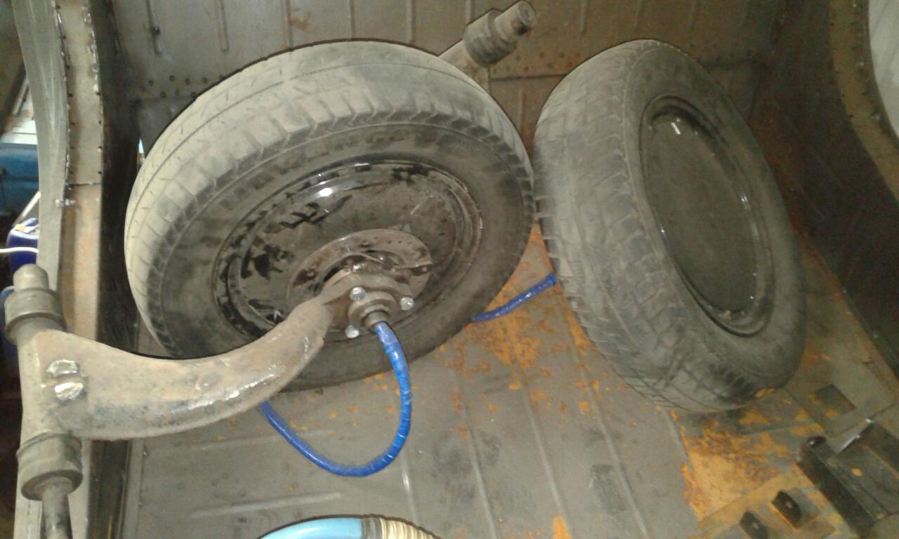

Инвалидка со своими 480 кг массы даже на педалях в бесправные и безрегистрационнные не попадает .... :cry: ... у самого почти две для опытов стоит . Документы у вас на себя оформлены ? - тогда можно играться - но по закону - со всеми переоформлениями и номерами ...
Резину и 12 от Оки и 13 ставят ... а на дс 3.6 она взлетать будет....
Есть вариант с мотор-колёсами...
IMG-3ea967a70186081308ced4a51d89e54f-V.jpg [ 98.72 КБ | Переглядів: 11823 ]

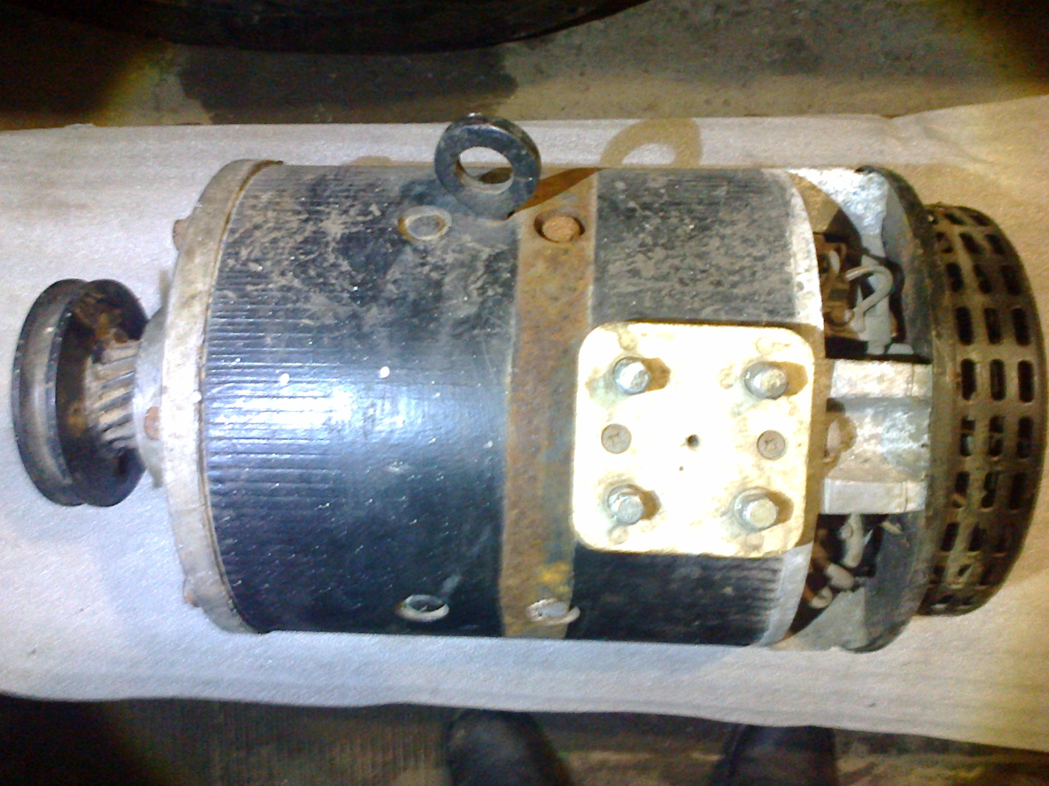

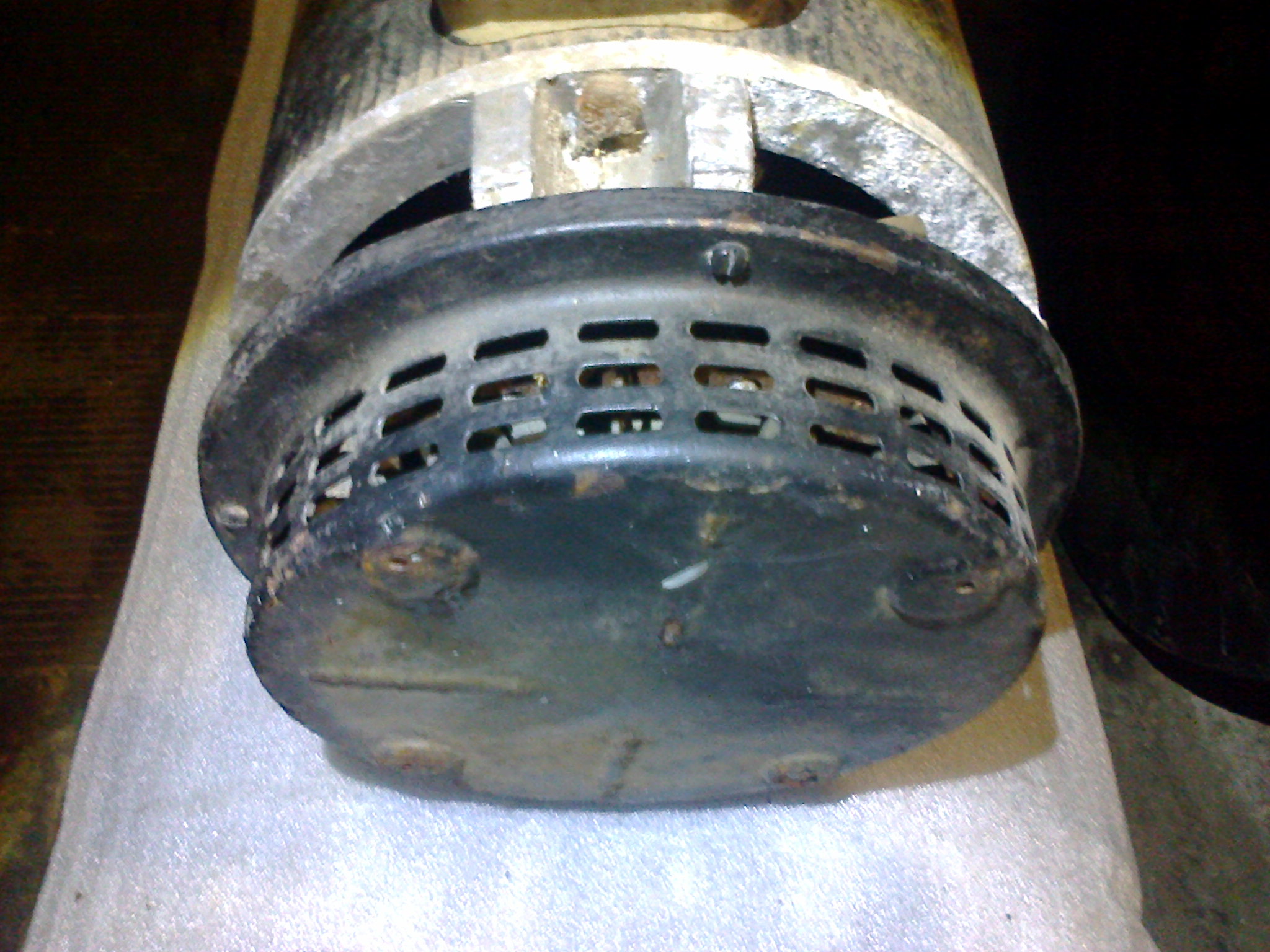

Подвернулся мне вот такой моторчик за 50 $ , кто что скажет о нём не великоват ли он для моего , проекта .
Фото2058.jpg [ 514.8 КБ | Переглядів: 11757 ]
Фото2059.jpg [ 495.15 КБ | Переглядів: 11757 ]
Фото2060.jpg [ 488.39 КБ | Переглядів: 11757 ]
Фото2061.jpg [ 423.62 КБ | Переглядів: 11757 ]
