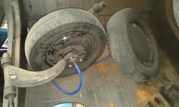

Инвалидка со своими 480 кг массы даже на педалях в бесправные и безрегистрационнные не попадает .... :cry: ... у самого почти две для опытов стоит . Документы у вас на себя оформлены ? - тогда можно играться - но по закону - со всеми переоформлениями и номерами ...
Резину и 12 от Оки и 13 ставят ... а на дс 3.6 она взлетать будет....
Есть вариант с мотор-колёсами...
IMG-3ea967a70186081308ced4a51d89e54f-V.jpg [ 98.72 КБ | Переглядів: 12200 ]

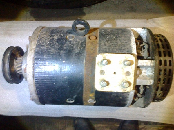

Подвернулся мне вот такой моторчик за 50 $ , кто что скажет о нём не великоват ли он для моего , проекта .
Фото2058.jpg [ 514.8 КБ | Переглядів: 12134 ]
Фото2059.jpg [ 495.15 КБ | Переглядів: 12134 ]
Фото2060.jpg [ 488.39 КБ | Переглядів: 12134 ]
Фото2061.jpg [ 423.62 КБ | Переглядів: 12134 ]
