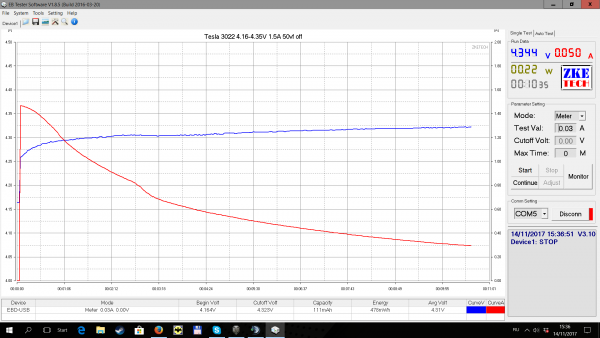

Романтик писав(ла):
А можете снять характеристику тесловского пальчике при заряде/разряде до 4.35.
Пишут, что выдерживает до 4.35. Интересна характеристика в верхнем диапазоне на разных токах.

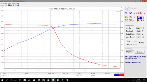

Нормальный график заряда до 4,17В
Скриншот 2017-11-14 14.49.12.png [ 101.02 КБ | Переглядів: 13373 ]
После этого отключил блок питания и выставил на нем 4,35В график дозарядка аккумулятора до 4,35В. отключение зарядки на 50мА Влилось всего 110мА смысла не вижу заряжать выше 4,2В

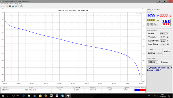

Сейчас поставлю на разрядку этот элемент посмотрим сколько сольется с него и потом сразу заряд до 4,5В. солью емкость, залью обратно 4,5В и оставлю элемент до весны. Посмотрим, что от него останется.
График разряда
Скриншот 2017-11-14 17.04.06.png [ 96.85 КБ | Переглядів: 13363 ]
Скриншот 2017-11-14 15.36.51.png [ 100.39 КБ | Переглядів: 13373 ]

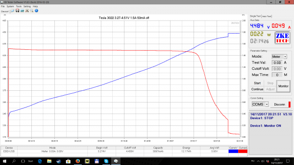

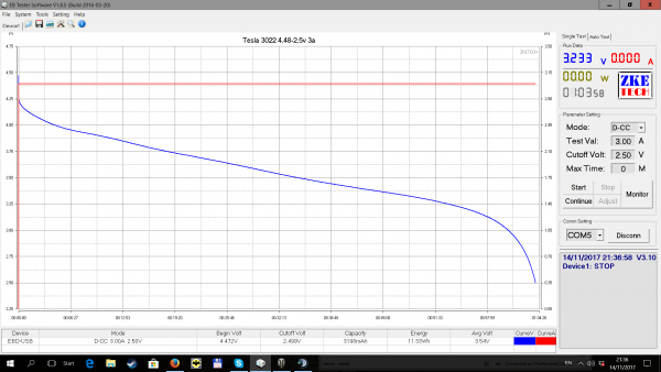

Наша песня хороша, начинай с начала. Уехал, приехал. Ноут уснул. Все равно разряжать нужно)
Скриншот 2017-11-14 20.21.52.png [ 98.72 КБ | Переглядів: 13341 ]
график разряда 4,47-2,5В 3А
Скриншот 2017-11-14 21.36.59.png [ 88.28 КБ | Переглядів: 13334 ]

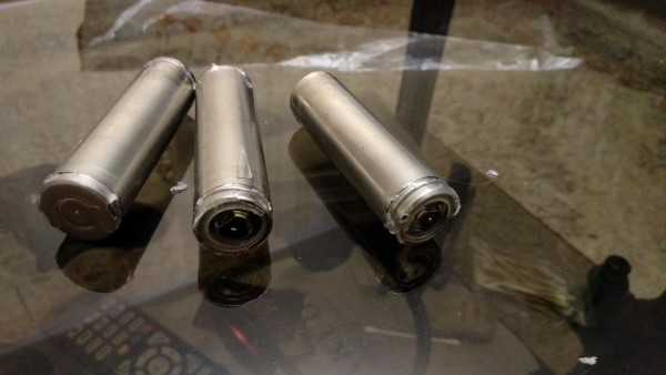

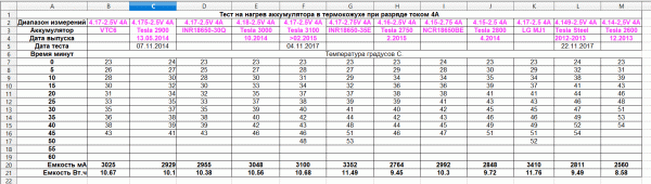

Новый элемент на тесте .В таблице Tesla Steel. Элемент в железной гильзе и выемкой полумесяцем на минусовом контракте. Записал в таблицу как 2012-2013 год. Найду подтверждение или опровержение изменю.
IMG-0786b80e5cf8dc3e69088d9348700ca4-V-1.jpg [ 125.79 КБ | Переглядів: 13312 ]
IMG-f01b9c9b3f8787196bafca7885af5bc3-V(1).jpg [ 172.31 КБ | Переглядів: 13312 ]
Tesla 2900 +Tesla Steel.gif [ 94.24 КБ | Переглядів: 13312 ]
Таблица нагрева 5.gif [ 44.65 КБ | Переглядів: 13312 ]

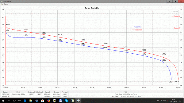

Все эти тесты при стабилизированном токе 4А... Сколько еще емкости можно выкачать со снижением тока при 2,5В на элементе и до падении силы тока скажем 300мА, т.е. cut off? Около 5% еще?
 Заголовок повідомлення: Re: Жарим пальчики. 18650
#46193Повідомлення 22 лист 2017, 22:23

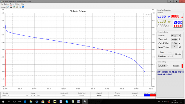

DeLike писав(ла):
Разряд током 4А
Скриншот 2017-11-22 18.48.52.png [ 97.27 КБ | Переглядів: 13282 ]
Тот же элемент доразряжен током 500мА.
Скриншот 2017-11-22 22.21.31.png [ 97.55 КБ | Переглядів: 13287 ]
Вы хотите найти, там где уже ни чего нет. Еще интересно то, что при токе 1А теслабанки отдают меньше емкость чем при 3 амперах, а если поместить банку в термокожух и нагрузить 4 амперами, то они тоже отдают больше чем при разряде током 1А при комнатной температуре +23с. Приедет нагрузка нагружу и 6, 10, 15 амперами. Буду мучить пока клапана не посрывает с них.

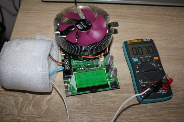

#46366Повідомлення 25 лист 2017, 11:27
Приехала. Разбираюсь.
Нагрузка 20А.jpg [ 273.92 КБ | Переглядів: 13229 ]

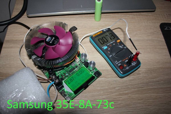

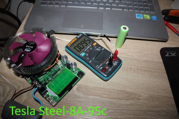

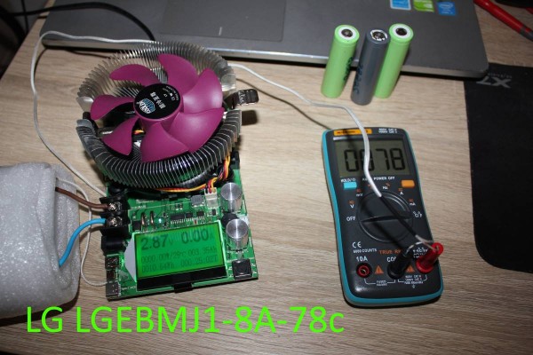

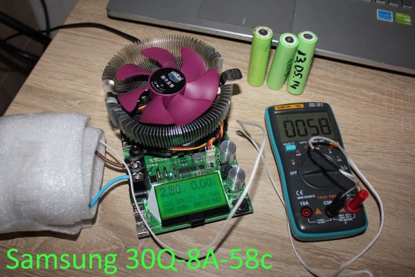

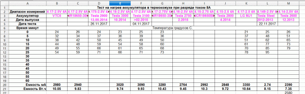

Первые результаты ток 8А отсечка на 2,5V . Температура в градусах Цельсия
Sony US18650VTC6 дата выпуска G 192414YK11B 1 цикл. 54 °C 2980мА
Tesla 2900mAh дата выпуска модуля 13.05.2014г 71 °C
Samsung INR18650-30Q выпуск L0G2 1 цикл. 58 °C 2940мА
Tesla 2600 дата выпуска модуля 12.2013г 79 °C 2390mA просадка напряжения при 8А составила 1В и напряжение было 3,1-3,18В при разрядке. После отключения по нижнему напряжению уменьшил ток плавно до 1А и элемент выдал свои 2580мА
Tesla 3100mAh дата выпуска после января 2015г. 71 °C 3090мА
Samsung INR18650-35E выпуск 2G94 1 цикл 73 °C 3280мА
LG LGEBMJ1 18650 дата выпуска P2777J032A1 1 цикл. 78 °C 3350мА
Tesla 3000 mAh дата выпуска модуля 10.2014г 66 °C 3020мА
Tesla Steel 2800mA дата выпуска модуля предположительно 2012-2013г элемент в металлической гильзе. 95 °C Рекордсмен по нагреву. Но защитный клапан не сработал.
Таблица нагрева при рязряде током 8A.gif [ 39.18 КБ | Переглядів: 13175 ]
Samsung INR18650-30Q-2.5V-8A-58c.jpg [ 223.71 КБ | Переглядів: 13195 ]
LG LGEBMJ1-2.5V-8A-78c.jpg [ 132.8 КБ | Переглядів: 13180 ]
Tesla Steel-2.5V-8A-95c.jpg [ 131.16 КБ | Переглядів: 13175 ]
