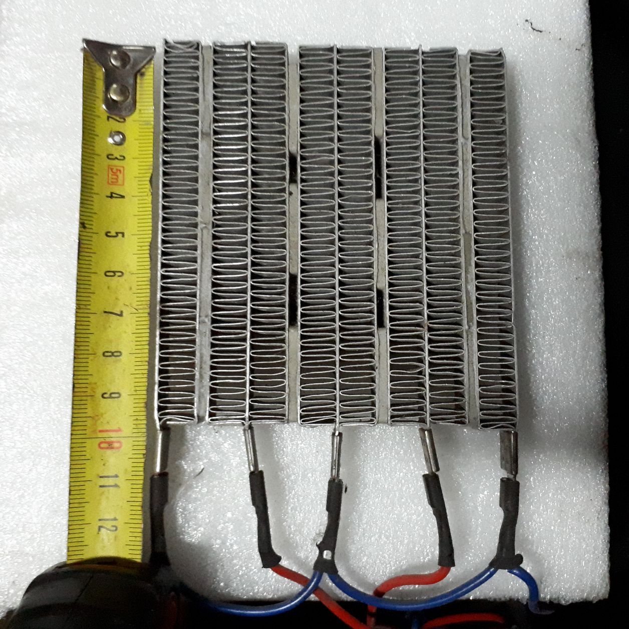

А какой размер нагревательного элемента нужен?у меня валяется от дуйчика,могу подарить
 Заголовок повідомлення: Re: Трабант Электро (Лев, Запорожье)
#46690Повідомлення 29 лист 2017, 18:42
спасибо! готов купить!
да фиг его,знает)))))) хотел купить дувчик,и какой будет такой и поставить,там приблизно(по фоткам) что-то около 80х80,мож сто на сто...
#46696Повідомлення 29 лист 2017, 19:37
Если подойдёт я вам подарю.есть такой
20171129_193051.jpg [ 3.72 МБ | Переглядів: 11051 ]
на работе ещё валяеися с длиного тепловентилятора,но там длина около40см а ширина 5см

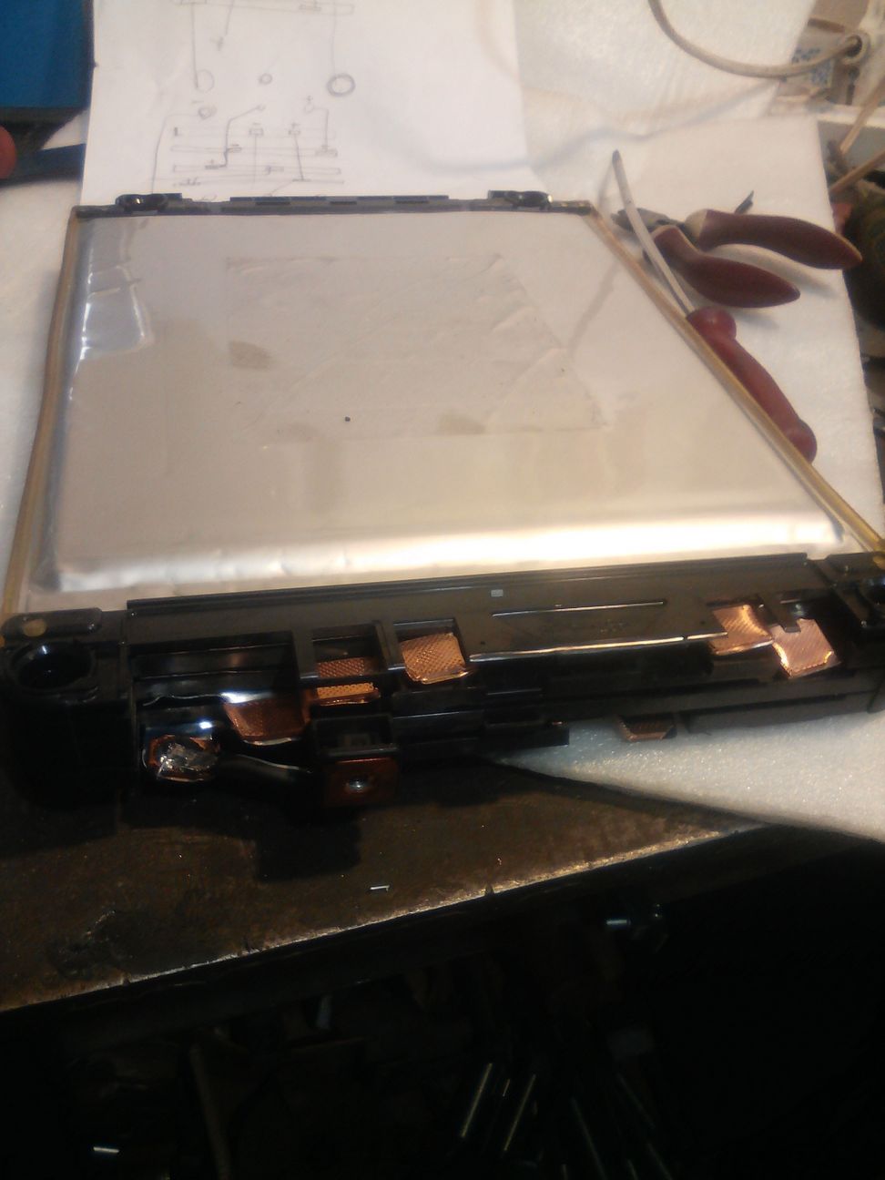

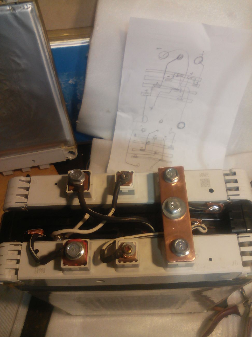

сегодня выкроил время,и занялся добавлением батареи...как писал ранее делать по три параллельные банки вместо двух штатных...
сначала хотел приваривать шинки аргоном а потом поразмыслив,решил просто запаять все оловом...а то от аргона с большой вероятностью могут по плавиться алюминиевые выводы...
IMG_20171201_183448_1.jpg [ 1.06 МБ | Переглядів: 11008 ]
вот консерва,которую пришлось разсоединить,почти все соединения...
ну и в сборе,получается тройка,две целых,и между ними порезаная...
IMG_20171201_181520.jpg [ 1.21 МБ | Переглядів: 11008 ]
