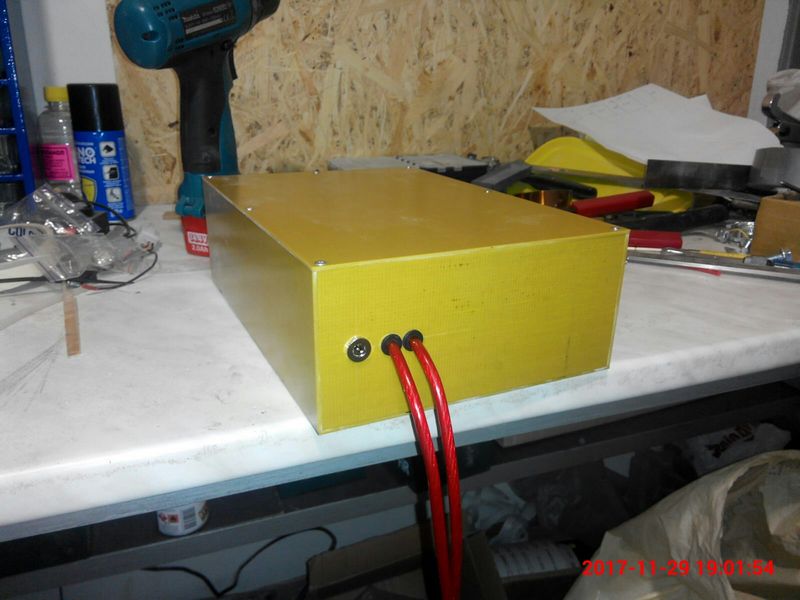

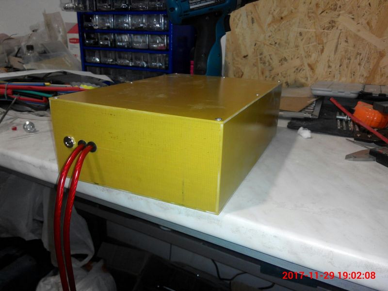

Проект практически завершен:
IMG_20171129_190154.jpg [ 862.11 КБ | Переглядів: 13037 ]
IMG_20171129_190208.jpg [ 833.3 КБ | Переглядів: 13037 ]

voraks писав(ла):
а как крепятся боковые стенки?
 Заголовок повідомлення: Re: Бокс для аккумуляторов LG
#46734Повідомлення 30 лист 2017, 07:49
Правління клубу
Боковые стенки плотно прижаты верхними крышками. На корпус будет надета Термоусадка ( если найду такой размер) либо обернут армоскотчем.

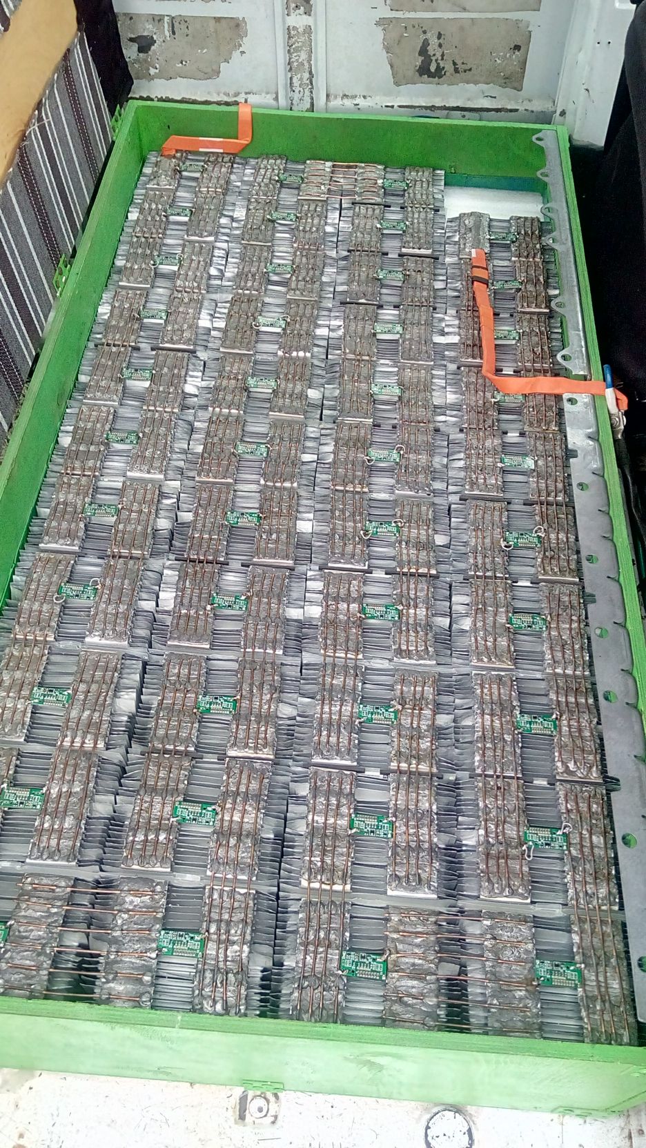

Прекрасно себя чувствуют......
1512389170047-1865763363.jpg [ 1.5 МБ | Переглядів: 12933 ]
#47244Повідомлення 04 груд 2017, 13:09
Звідки: Ковель
860штук 20p43s :)

Grigoriy.k писав(ла):
860штук 20p43s :)
100 кВт*ч?? 8O 8O
#47292Повідомлення 04 груд 2017, 19:13
160в 300А-чуть меньше 50Квт/ч))))
У моего дяди этого гуталину...)))
