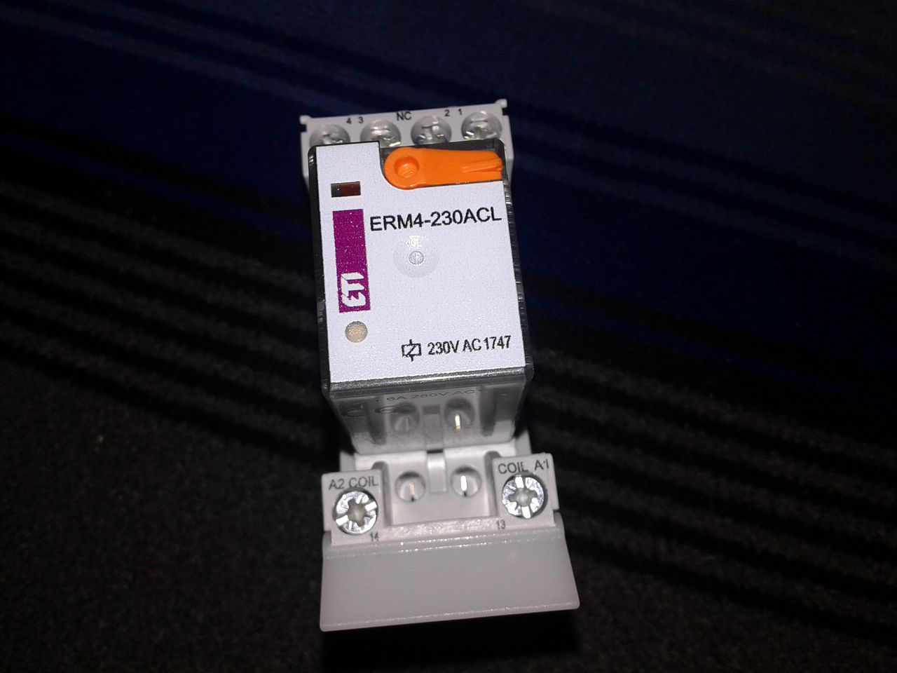

Наконец-то сегодня купил последнюю деталь для начала сборки всего до кучи. Это промежуточное реле, которое будет подавать сигнал 12В на BMS, при включении зарядников в сеть.
20171226_173938.jpg [ 1.06 МБ | Переглядів: 10029 ]
20171226_174036.jpg [ 1.23 МБ | Переглядів: 10029 ]
