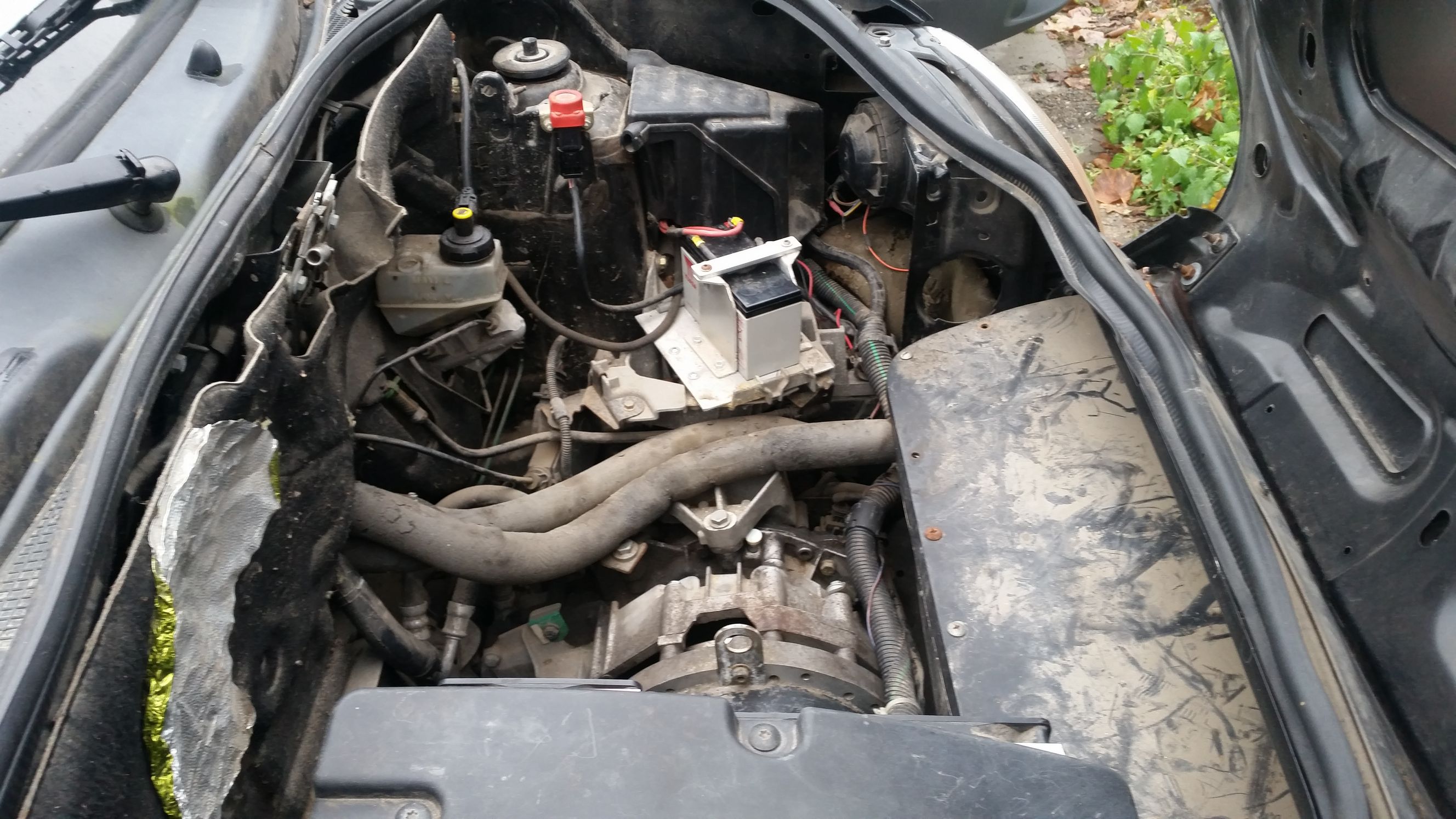

Самый большой 12В аккумулятор в Кенгу))
20171205_123844.jpg [ 4.49 МБ | Переглядів: 16111 ]

Вадим, я про этот)))) Там ~4Ач ;) Про баласт, где то читал там по 15кг 2шт баласта, в версиях без REX, но я еще и блоков эмерсонов туда накидаю на ~20кг и свинца халявного 90Ач (где то 15+ кг?), с емкостью ~20Ач, а то если все на 12В повключать напряжение ниже 11В бывает падает... Это хорошо заметно с галогеновыми лампами в фарах.
