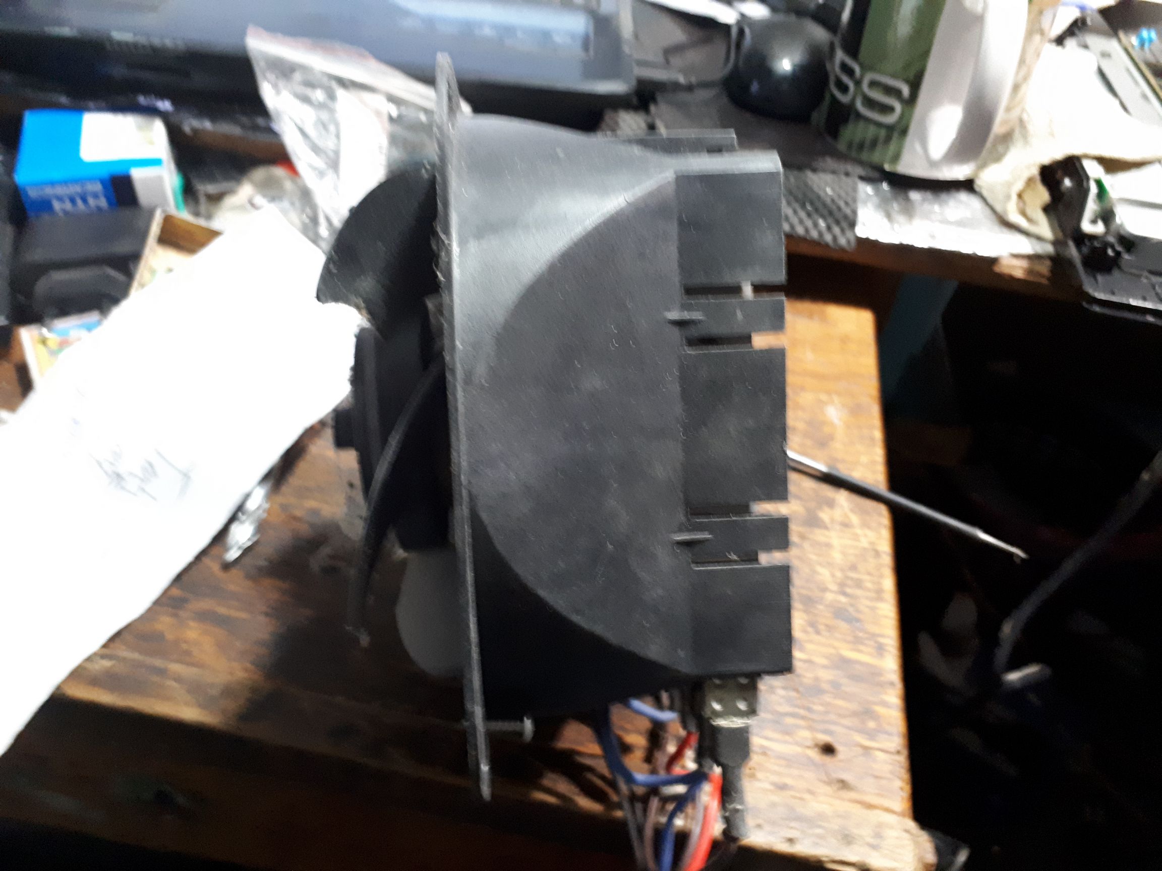

#47509Повідомлення 06 груд 2017, 15:45
20171206_144432.jpg [ 3.94 МБ | Переглядів: 9879 ]
Вот как в нагревателе
20171206_144439.jpg [ 4.11 МБ | Переглядів: 9879 ]
20171206_144504.jpg [ 5.02 МБ | Переглядів: 9858 ]
Востаннє редагувалось Kapral88 06 груд 2017, 17:57, редаговано 1 раз.
 Заголовок повідомлення: Re: Трабант Электро (Лев, Запорожье)
#47510Повідомлення 06 груд 2017, 15:49
Если у вас улитка то она намного мощнее заводского вентилятора, может поставить нагреватели один за одним. В больших дуйчиках я видел четыре эшелона спиралей и при этом компактно всё устроено.если надо вышлю и этот дуйчик , всё равно валяется
