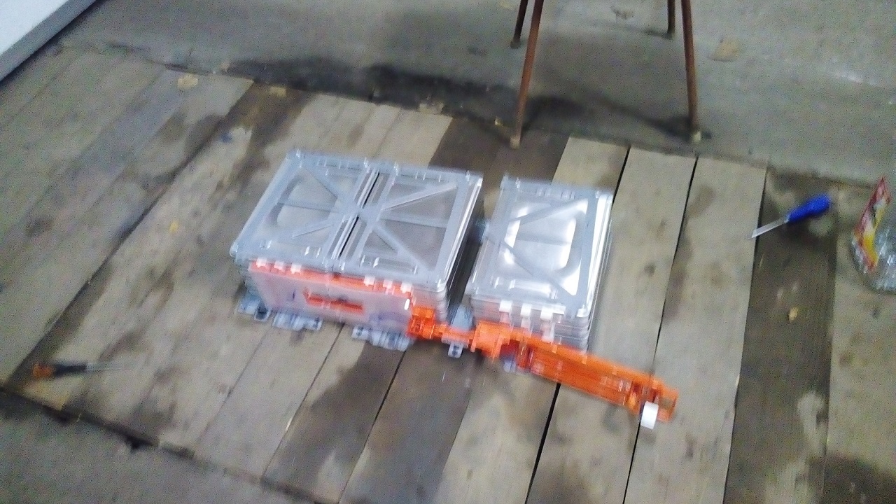

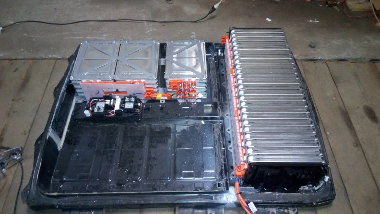

#47718Повідомлення 09 груд 2017, 13:26
ура,получилось!
да,совсем забыл,с креплением тоже повозиться придется,крепежные отверстия не совпадают,крышка-отдельная история.
Продолжение следует.

а тем временем сборка продолжается
viber image.jpg [ 104.18 КБ | Переглядів: 18905 ]

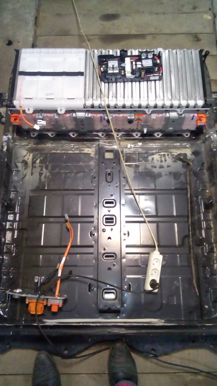

#47835Повідомлення 11 груд 2017, 21:17
осталась коммутация и можно крышкой накрывать
IMG_20171211_192834.jpg [ 1.17 МБ | Переглядів: 18860 ]

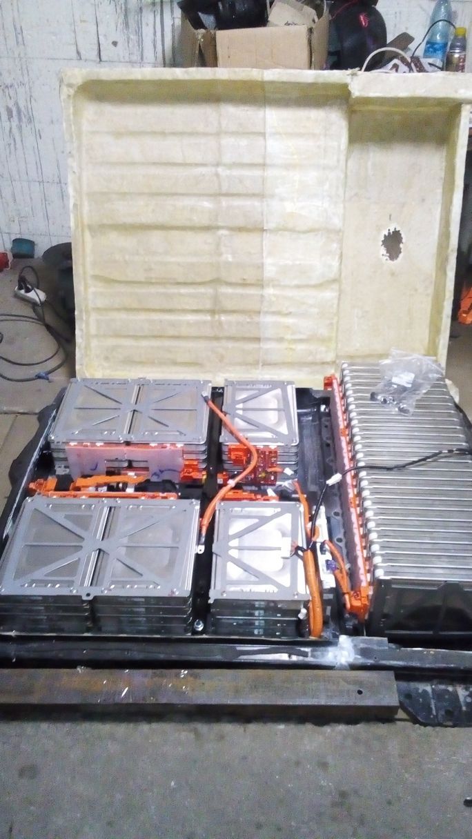

#48289Повідомлення 19 груд 2017, 19:09
батарея готова к установке, крышка из стекловолокна загерметизирована,справа выведен разъём для программирования БМС.
IMG_20171216_193032.jpg [ 2.56 МБ | Переглядів: 18774 ]

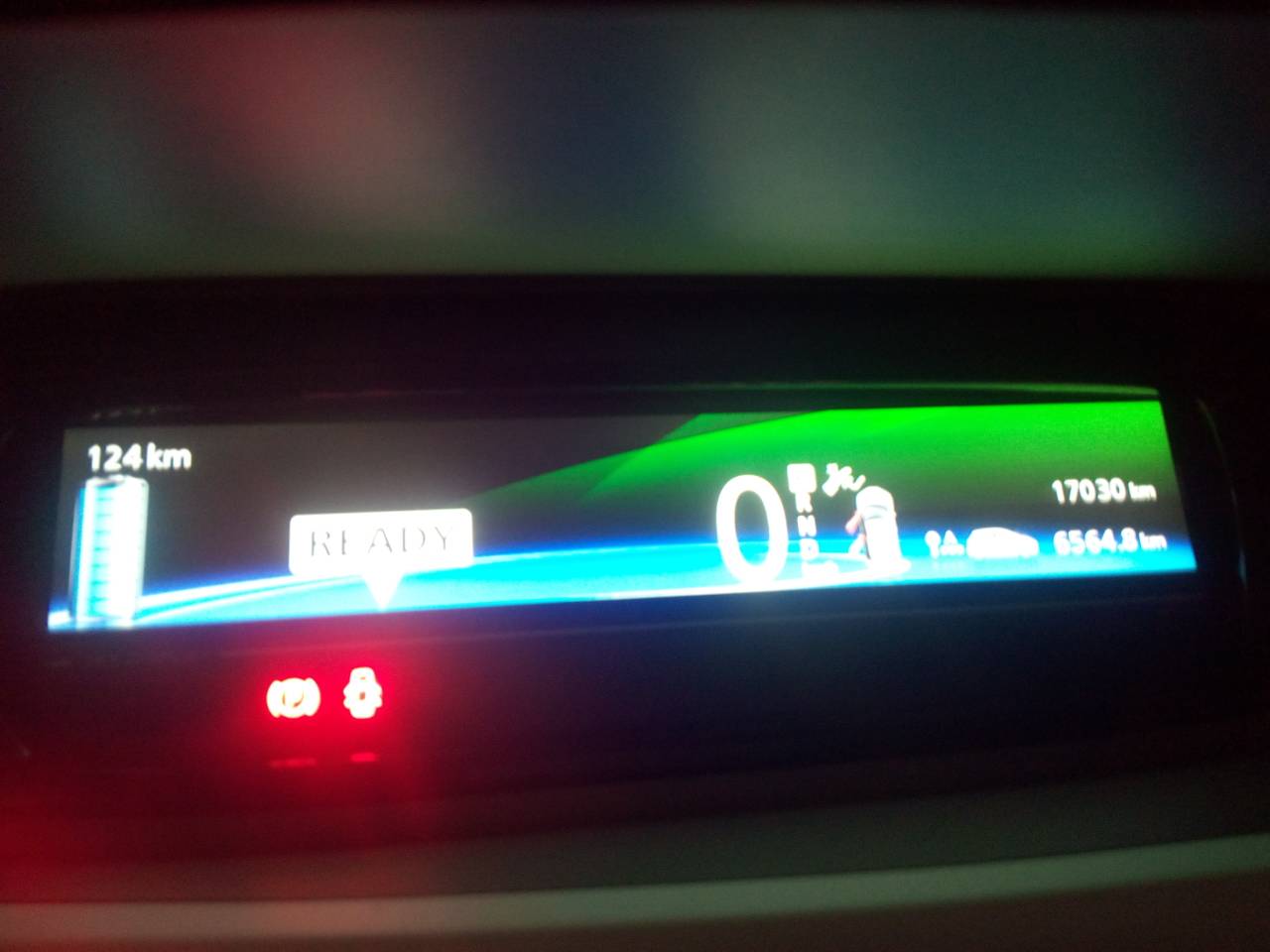

#48443Повідомлення 23 груд 2017, 00:31
приборная панель до и после установки батареи
Коментарій до файлу: до установки
0-02-05-379724d10775635a5d0a73359affa147f9c94aa7cbeddfcfb56724eeb6876e4c_full.jpg [ 50.61 КБ | Переглядів: 18714 ]
Коментарій до файлу: после установки
0-02-05-4f402e98ca9e4aa8acbd1461dd1d57917d5eaf4f41aefd7653c930851ff33fca_full.jpg [ 56.23 КБ | Переглядів: 18714 ]

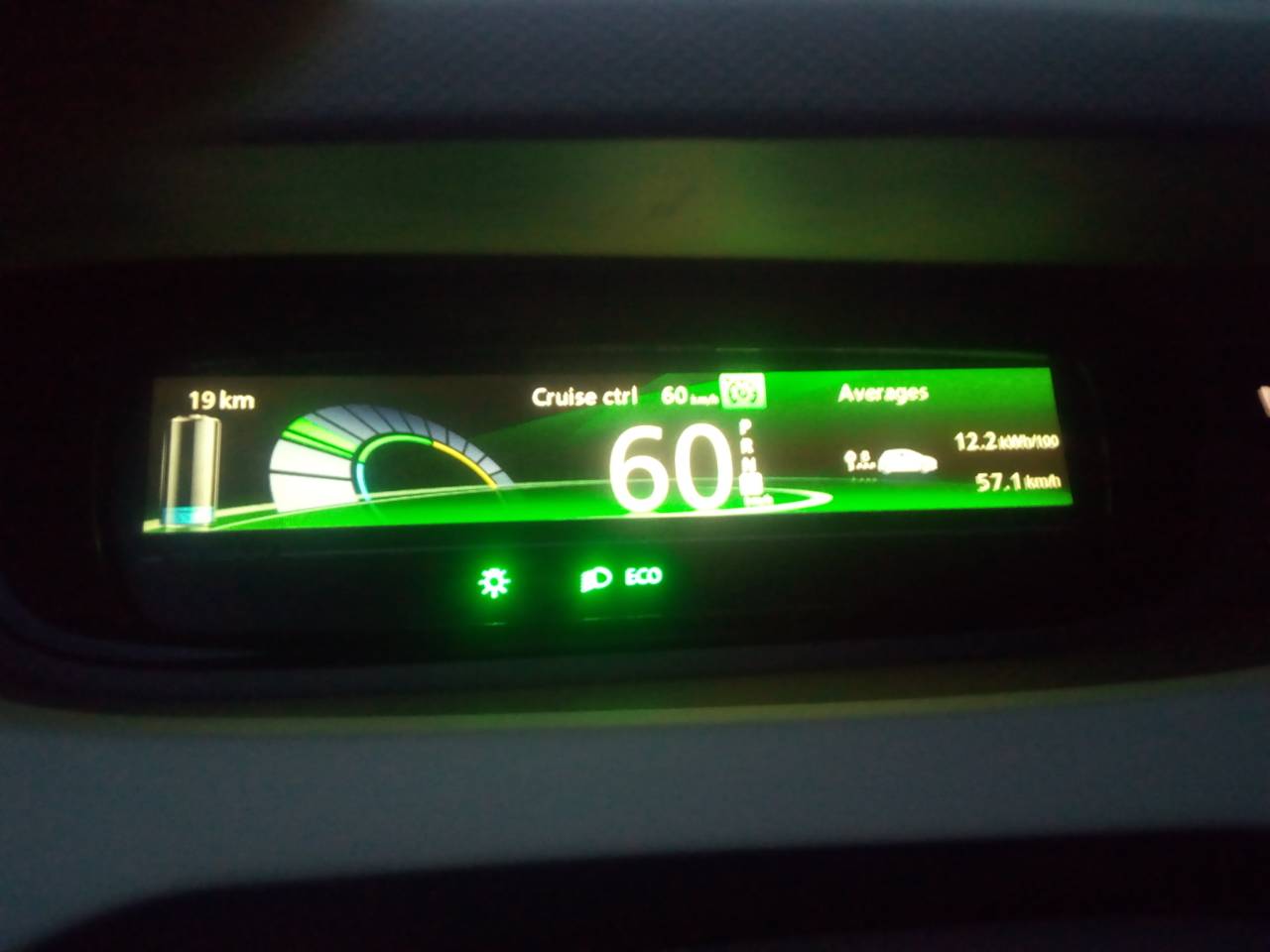

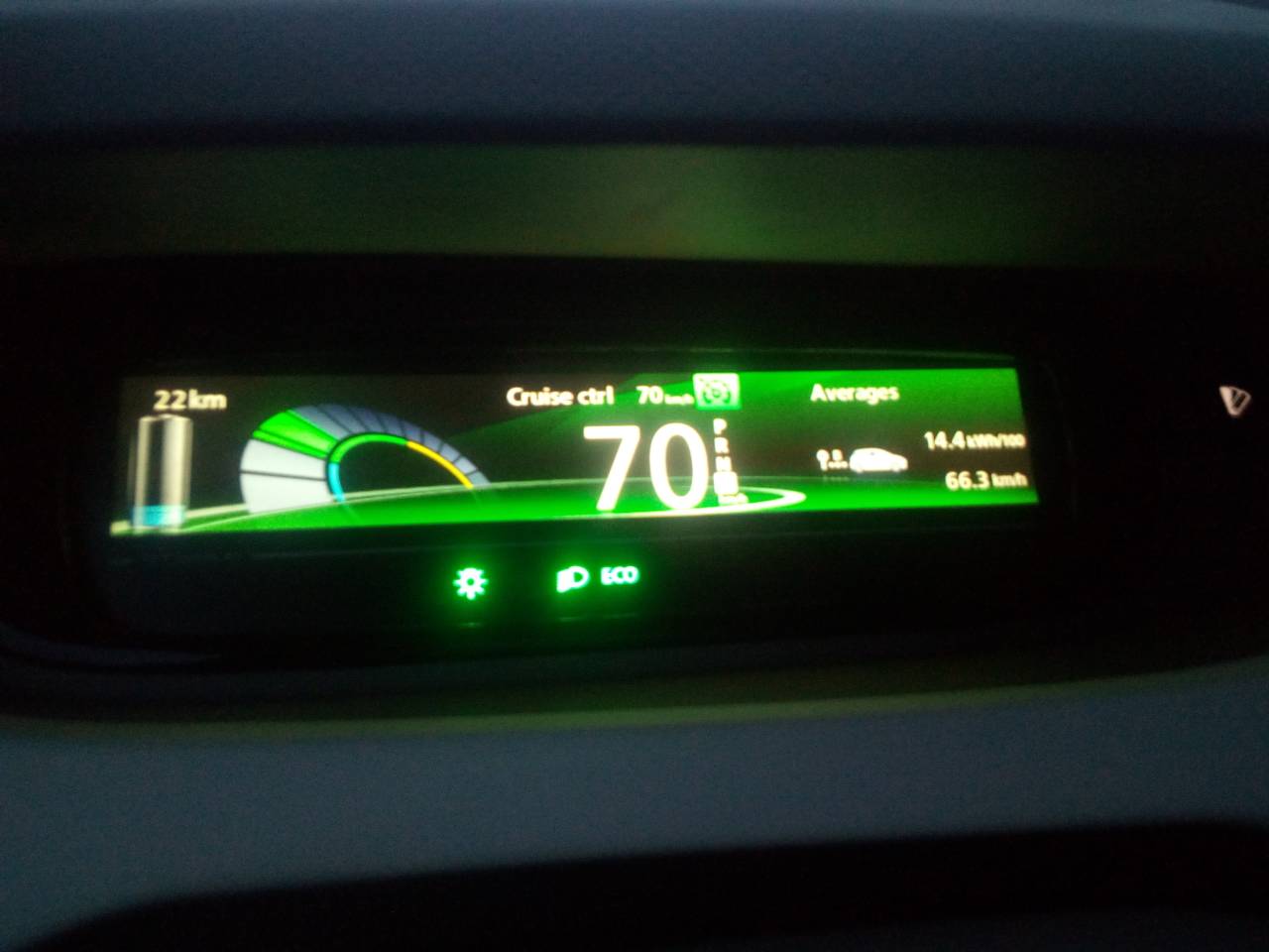

#48898Повідомлення 02 січ 2018, 00:28
проведены испытания расхода электроэнергии при разных скоростях используя круиз контроль.
60 км\ч-12.2 кВт\ч на 100 км
70 км\ч-14.4 кВт\ч на 100 км
80 км\ч-17.8 кВт\ч на 100 км
90 км\ч-19.3 кВт\ч на 100 км
разгон от 100 км\ч до 140 км\ч составил 15 секунд
0-02-05-9109bceb12b3ce2033e8a4a449766a515188af1ab7e0d579a9d37a409be85e9d_full.jpg [ 46.58 КБ | Переглядів: 18635 ]
0-02-05-ca749ca36cdeda34f1ad3cd57bd3135b8560ecc0703185e20e50343fd17f8f76_full.jpg [ 58.78 КБ | Переглядів: 18635 ]
0-02-05-37d985cdf28f63a5c31f0e5f42c81321944d835cde6fcf19bb8bbe1d5fa1d669_full.jpg [ 61.05 КБ | Переглядів: 18635 ]
0-02-05-b4c42d7d51774b37d6c84dcd5e969f0ee6cbbac2e170a0fe2bc78246e16f974f_full.jpg [ 52.37 КБ | Переглядів: 18635 ]
