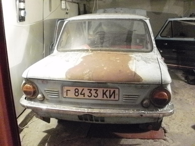

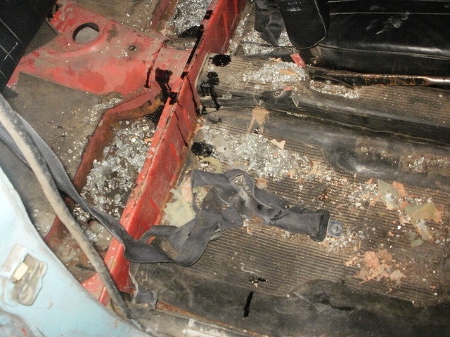

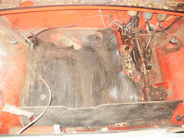

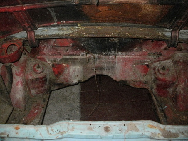

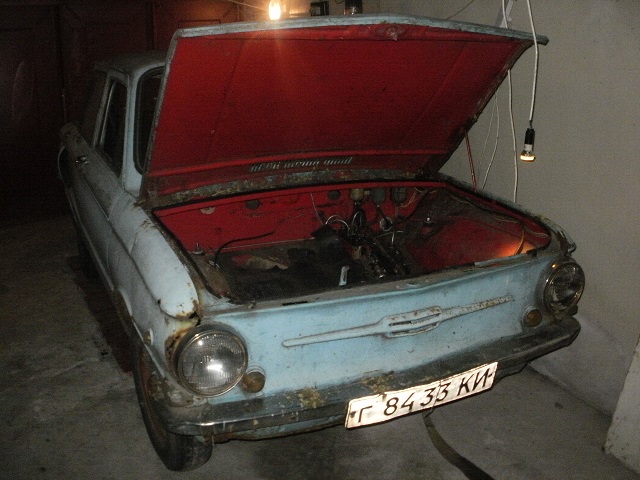

история моего зазика : дело было так, решил я тоже построить себе электромобиль, искал донора, в идеале хотел сзд найти, но везде они или дорогие или хозяин не хочет отдавать, а тут смотрю на улице предславинская стоит такой несчастный, побитый зазик, мне его чисто по человечески жалко стало, нашёл его хозяина, он мне какуюто космическую цену назвал и говорит машина в отличном состоянии, я капот открыл... а там мотор после пожара, все шланги оборваны и вся проводка и ржавое всё, короче кончилось тем что он мне его продал по цене металолома и без тех паспорта, я решил что он мне не нужен т.к. всё равно конструкцию изменять буду, вобщем двигатель он снял и бензобак тоже, а кпп вобще в салон засунул, я сам был в шоке от своей покупки и даже не заглянул под передний капот и мы сразу поехали на буксире ко мне в гараж, и только у себя в гараже я блин понял что этот дебил эту тачку стырил гдето и перекрасил с красного в синий, потому что документы у него были на синий, а номерной знак кузова прямо вырезан болгаркой, теперь докажи что это не я сделал... а в добавок ещё и днище всё под резиной ржавое оказалось, я его потом залатал как попало, а зазик перекрасил в серебристый, фото сохранилось с первого варианта, асинхронник и ременная передача, педаль сцепления связана с прижимным валиком, работало от сети 220 )

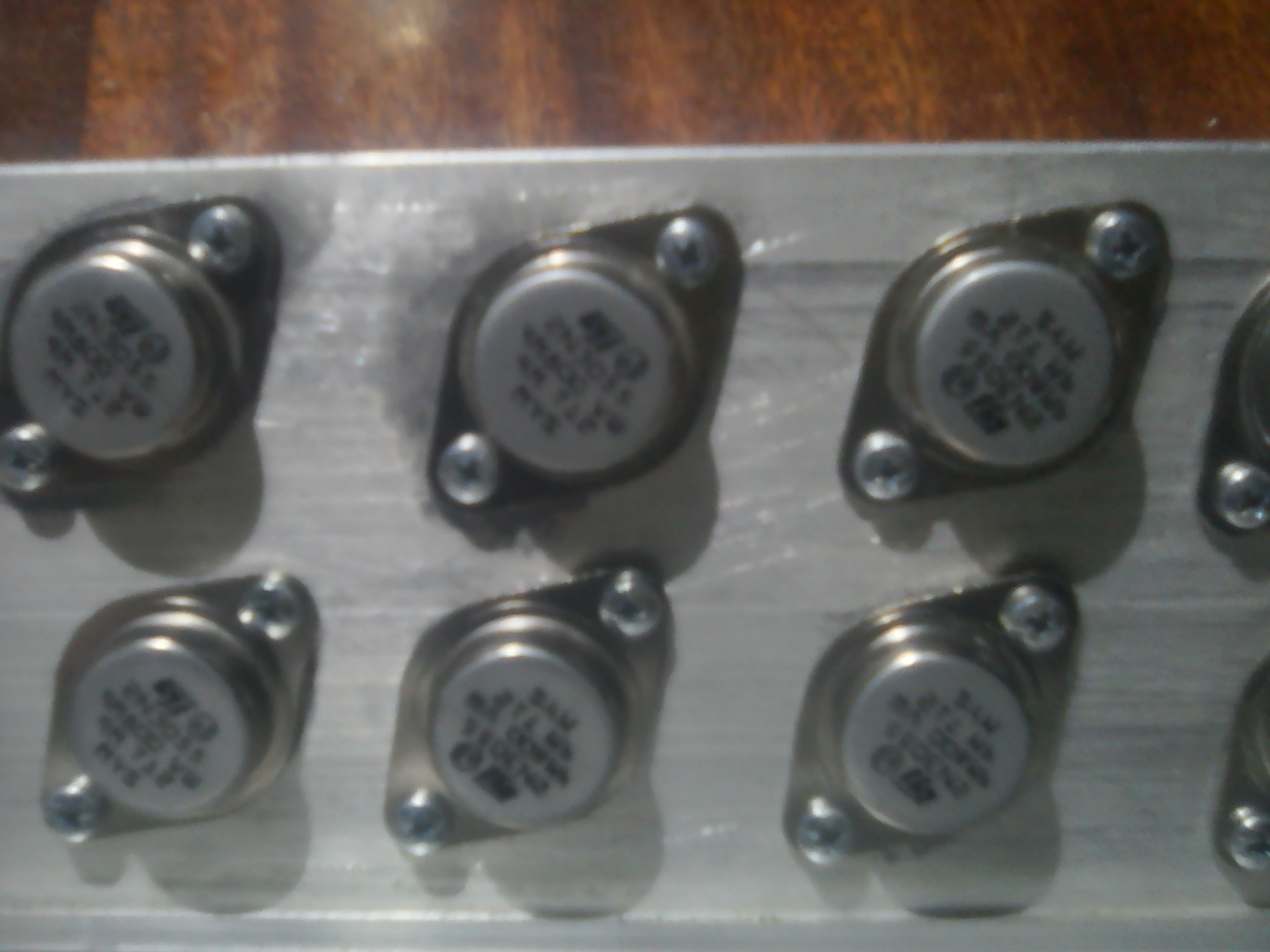

ещё раз всё таки решил проверить теперь с биполярниками, 20 шт 2n3055

 Заголовок повідомлення: Re: заз 968
#48011Повідомлення 15 груд 2017, 10:31
вопрос, диоды нужно ставить или ничего не случится от обратного напряжения ?
#48028Повідомлення 15 груд 2017, 13:56
Нужно. И вентилятор побольше. Всё это будет греться очень сильно.
#48041Повідомлення 15 груд 2017, 16:23
Звідки: Ternopil
Какого обратного напряжения? Вы же линейный регулятор-печку собирание, а не шим регулятор. И радиатор слишком слаб для такой тепловой мощи. Будете стартовать - на нем будет киловатт тепла)
моя Smart BMS
#48043Повідомлення 15 груд 2017, 18:55
mr.Dream писав(ла):
от индукция при выключении и при движении накатом ток пойдёт в обратном направлении ?
#48049Повідомлення 15 груд 2017, 20:35
биполярник он сам как диод ?
#48052Повідомлення 15 груд 2017, 21:25
Нет, но даже если б был - в данном случае это не имеет значения.
Диод ставится параллельно мотору.
