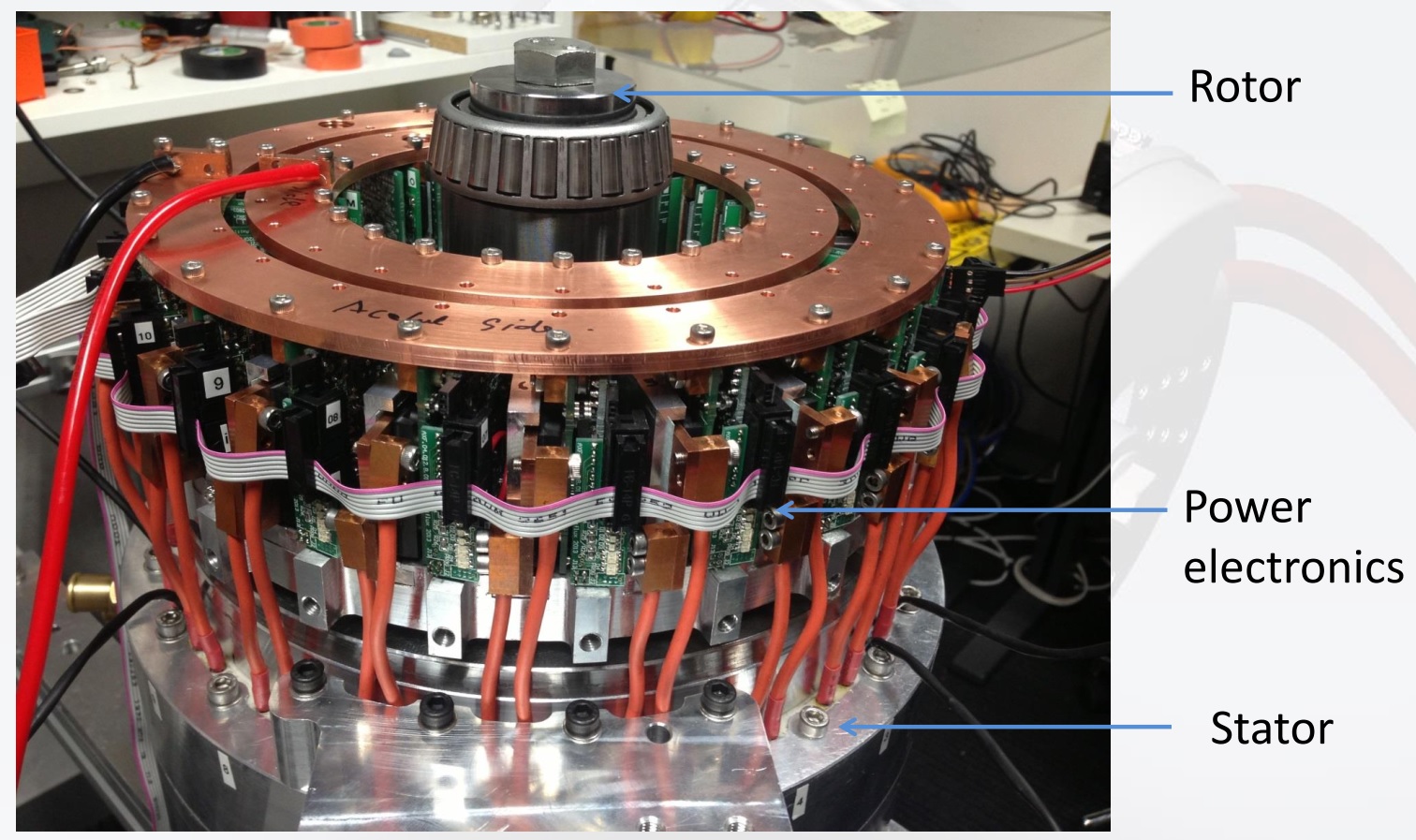

Однозначно увидел, что количество фаз должно быть близко к количеству пазов. Кстати, люди делают, и не боятся таких систем. Пример такой конструкции BLDC:

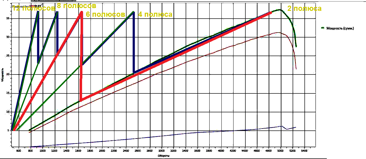

По поводу двух-трёх скоростных двигателей, например, только на 2 и на 6 полюсов. Это в корне портит всю идею. Т.к. перескок с 6 полюсов на 2 будет с слишком большой ямой по мощности:
Коментарій до файлу: Красной линией - мощность двухскоростного двигателя с 6 и 2 фазами.
Многофазка-мощность провал.png [ 48.97 КБ | Переглядів: 9737 ]

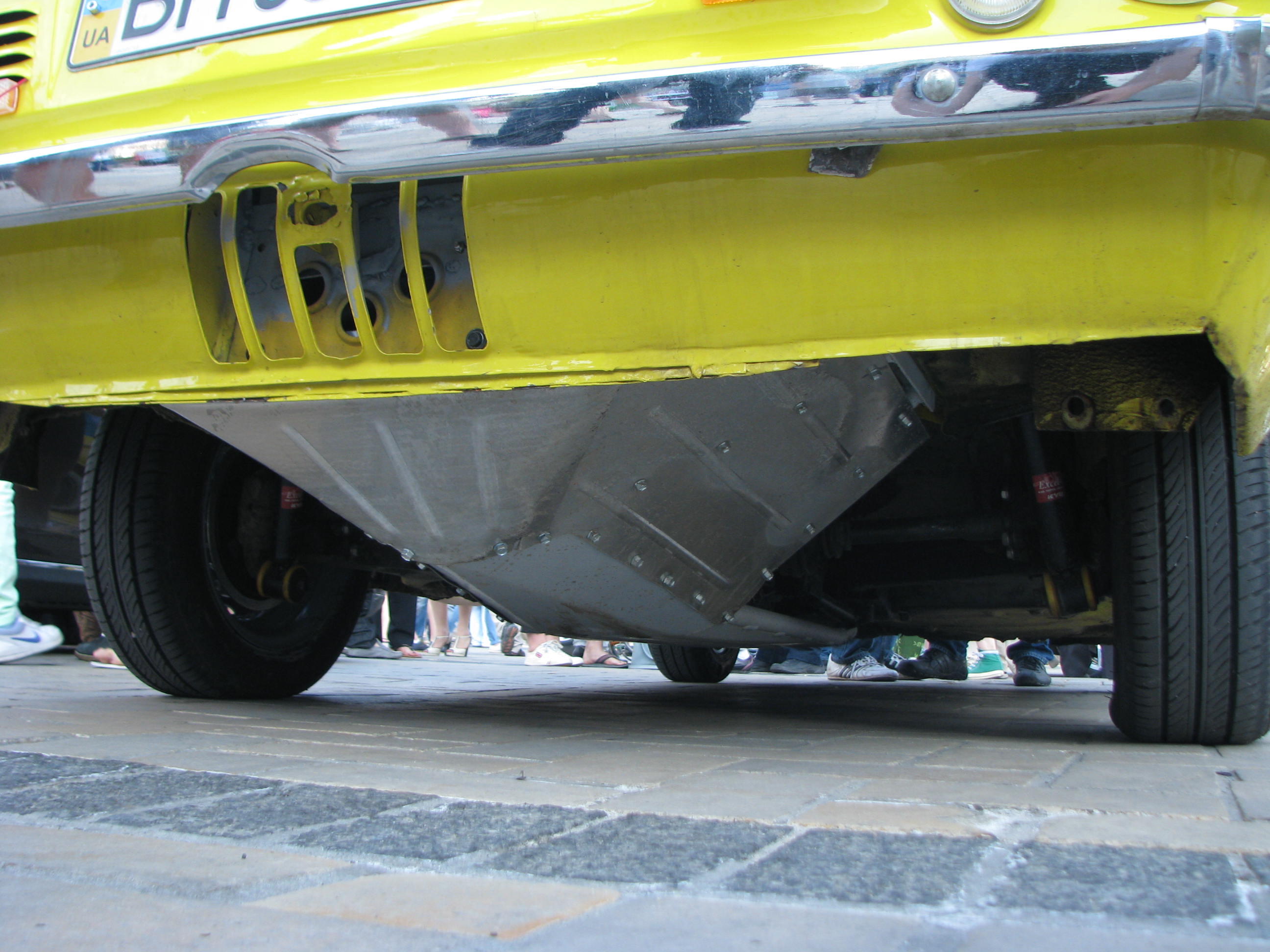

"Запарик" сделан командой Экофактор (Wels), и точно имеет асинхронник со словянкой.
IMG_4540.JPG [ 458.08 КБ | Переглядів: 9551 ]
IMG_4539.JPG [ 497.38 КБ | Переглядів: 9551 ]
