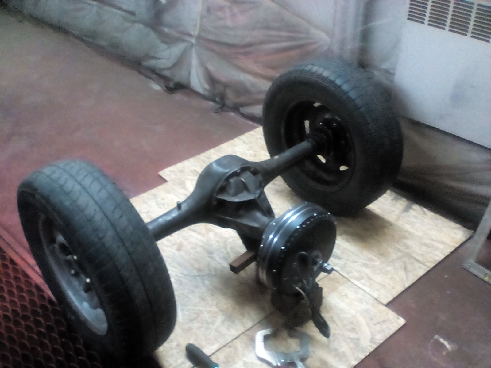

Идет постройка маленького детского поезда с применением моста от Вольты с мотором 2200 Вт. Паровозик будет тянуть два одноосных вагончика. На фото идет установка моста.

Параллельно мы получили заказ на изготовление нескольких прогулочных четырехместных машинок, стилизованных под конкретные автомобили. Изготавливаем для них электромосты на базе мостов от Москвича и мотор-колеса мощностью 1000 Вт от Вольты. Мост урезается на 170 мм с каждой стороны, изготавливается переходная муфта для состыковки мотор-колеса с мостом.

ждем внешний вид. не совсем понятно где им прогуливаться с такой скоростью, зачем такая избыточная прочность закладывается, и зачем урезать колею для 4-х. Только для парковых дорожек, на поле для гольфа может не доехать до очередной лунки и перевернуться {O_O_O_O}
а можно подробнее фото, чтоб было видно соединение мотора с фланцем хвостовика?

Ширина по тз 1100 мм, поэтому урезали мост, избыточная прочность это следствие дешевизны, такой мост дешевле китайского двухкиловатного и несравнимо выносливее. По внешнему виду еще идут обсуждения между трайками и и четырехколесными вариантами. Ну а насчет перевернется это шутка такая))) у наших трамваев колея 900 мм при ширине 1300 мм и высоте под два метра и скорость побольше и стоят как вкопанные, а как они ездят на форуме полно видео.
