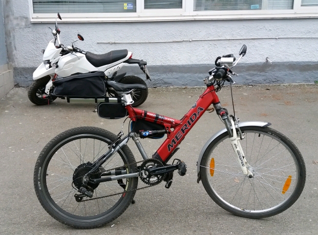

Ваш- 30 кг. это при маленьком моторчике и крохотной бат-ке а дальше Вам захочется больше.., мой с двумя моторами и 25АЧ(примерно) весит 38 кг., быстро перенести его через двойные ЖД путя или занести на аторй этаж ещё могу, а со стальной рамой я наверно не потянул бы.
Вес велика для многих живущих в квартирах это не маловыжный параметр.

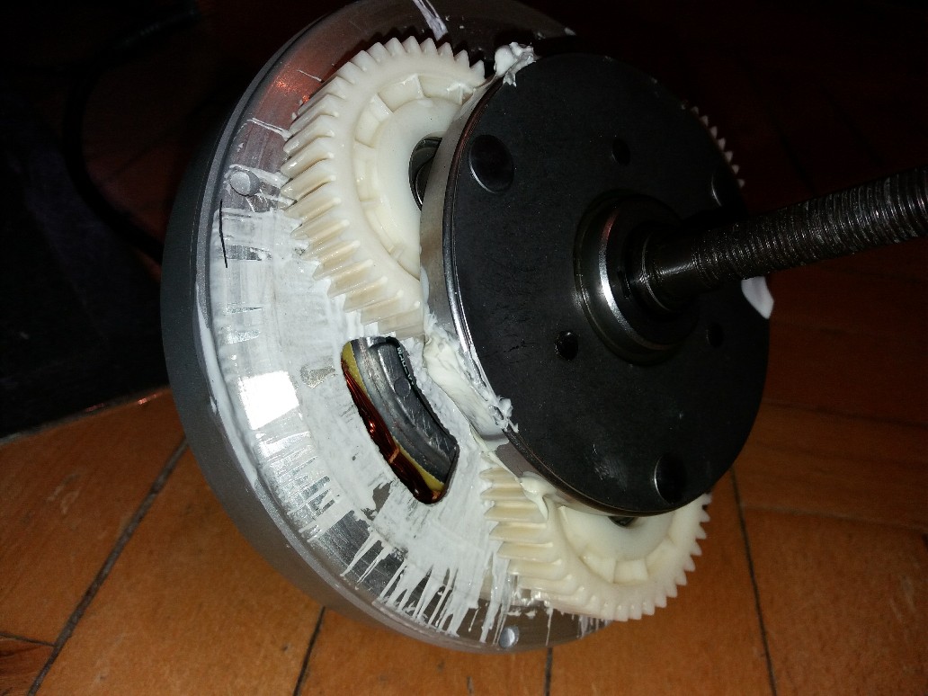

У меня редукторник 500вт. на 48В. и 600 ватным вольтовским контроллером, больше 33 км/ч. не едет :(
Кому цікаво, фотки его внутрянки
