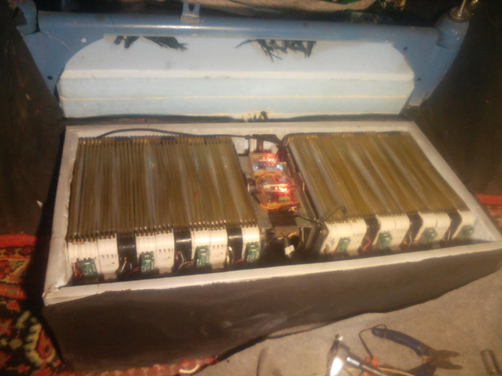

на улице похолодало,и температура в ящиках с аккумами упала...выставил на терморегуляторах включение на 20град а выключение на 23,а в ящиках больше 19и не поднимается( так что утепляться нужно лучше а то обогрев получается постоянно включен.

Лев писав(ла):
Чем утеплен ящик сейчас?
Я думаю делать из фанеры и пенопласта, дёшево и эффективно. Только фанеру буду брать в ДС Днепр, а то в эпицентре цена в 3 раза дороже!
 Заголовок повідомлення: Re: Трабант Электро (Лев, Запорожье)
#49840Повідомлення 14 січ 2018, 11:44
у меня два ящика,один в багажнике тонкий и хорошо утепленный,в нем сегодня было 19 град,на улице -12
по бокам 50мм с верху и снизу грубо по 30..
IMG_20171225_134521.jpg [ 61.49 КБ | Переглядів: 8387 ]
второй утеплен только 20мм пенопластом.в нем было16
IMG_20171225_210932_1.jpg [ 76.13 КБ | Переглядів: 8387 ]
то есть я могу судить что в первом ящике обогрев все таки иногда выключался,а второй работал постоянно
машина стоит на улице,за ночь батарея разрядилась приблизно на 0.1в на банку,напомню что обогрев работает от основной батареи через терморегуляторы
12в для них взято с этой же батареи через адаптер какой-то на 12в.
сейчас жена поехала в село)))) я поставил розетку с питанием от тяговой батареи,в нее включаю фен для волос))))))) это позволяет в принципе нормально ездить
пока не собрал печку...ну печка то собрана,а вот контроллера нету еще,решил не кидать времянки.а все сразу сделать по людски...а то нет ни чего более постоянного чем временное)
