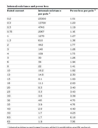

vintik , судя с таблицы вашего "даташита"
2018-01-13 09 29 23.jpg [ 41.59 КБ | Переглядів: 8651 ]
получается что "Internal resistance" зависит от тока прохождения через автомат?
Я не совсем понимаю , что конкретно имеется в виду в этой таблице, ведь там не указана размерность единиц.
Толи это мОм , то ли "попугаи", то ли еще что то.
Да и не бывает так , что при разных токах сопротивление настолько отличалось. ( как минимум , на три порядка).
Это противоречит законам физики и здравому смыслу.
vintik писав(ла):
и сам разобрался почему IMax показывает такое сопротивление,
нет, вы так и не разобрались в этом.
Возможно вы не умеете пользоваться аймаксом или он попросту врет.
Возьмите промерьте тестером на контактах автомата , в режиме милливольтметра , при прохождении тока допустим 5А через автомат, а дальше вычислите по закону Ома.
Лично у меня подобные казусы при замерах то же бывают , но если они не укладываются в разумные рамки , то я копаю это ,пока не докопаюсь до истины.
Потому как подобные заблуждения ведут к неправильным выводам, накоплению ошибок и грозят перерасти в искажение действительности.

Средняя колонка - сопротивление в мили Омах. На токах (на 2+/- порядка меньше) отличается почти на 3 порядка потому, что там там сложнее урвать мощность для срабатывания автомата, поэтому и приходится организовывать непропорционально большие потери.

ДядяВася , похоже вы правы,
так , для автомата
на 05А мощность потерь будет 0.5*05*4740=1.18W
на 5А сответственно 5*5*50 = 1.25W
50А 4.25W
что собственно и подтверждается третей колонкой , в которой указаны потери мощности..
Спс за разъяснения.
vintik , вы нашли правильную таблицу , но не правильно ее интерпретировали.
Переходные сопротивления в ней указаны, не для одного какого то автомата при разных токах , а для разных автоматов , в зависимости от их номинала.
Согласно вами намерянных 90мОм ,и согласно таблице , у вас стоит автомат на 4,5А ?

Так в том то и дело, что на 20А урвать пару ватт не проблема, а вот на 0,2 А изъять лишний ватт на защиту сложнее, поэтому и такое сопротивление.
