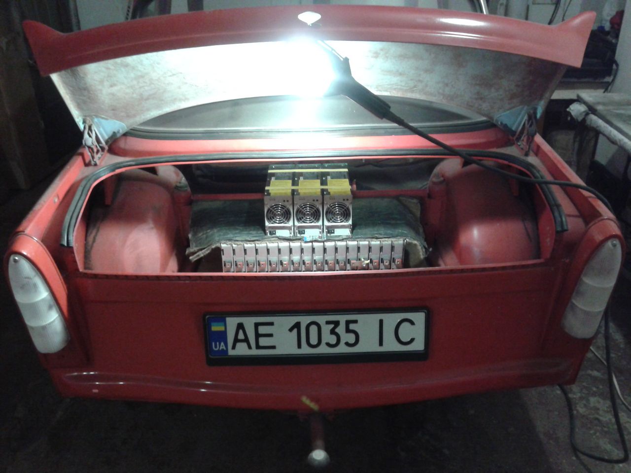

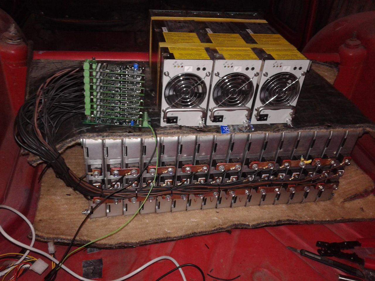

Начал подключать BMS. Все ячейки подключил, но теряется связь где-то между платами. Разбираюсь вместе с Yurij. Хочу всё подключить и настроить, чтобы зарядники и контактор работали через BMS. А потом уже делать пробный выезд. Но как обычно время покажет.

То что ячейки не разбегаются в процессе эксплуатации, если были отбалансированы перед сборкой, это понятно. Меня больше привлекают в BMS встроенные функции автоматизации и защиты: включение контактора, когда батарея в норме и не идёт процесс зарядки, в комплекте с BMS от Романтика идёт комплект термодатчиков для ячеек, по температуре тоже можно реализовывать управление процессом заряда/разряда батареи, подключать подогрев. 4 управляющих 12В выхода позволят рулить всем этим делом.

Когда пропаивал штырьки между платами в первый раз, то плохо получилось. По-этому связь обрывалась на третей плате сверху. Пропаял повторно и BMS ожила.

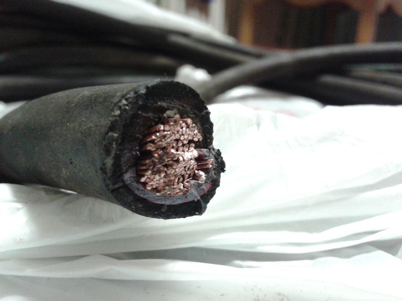

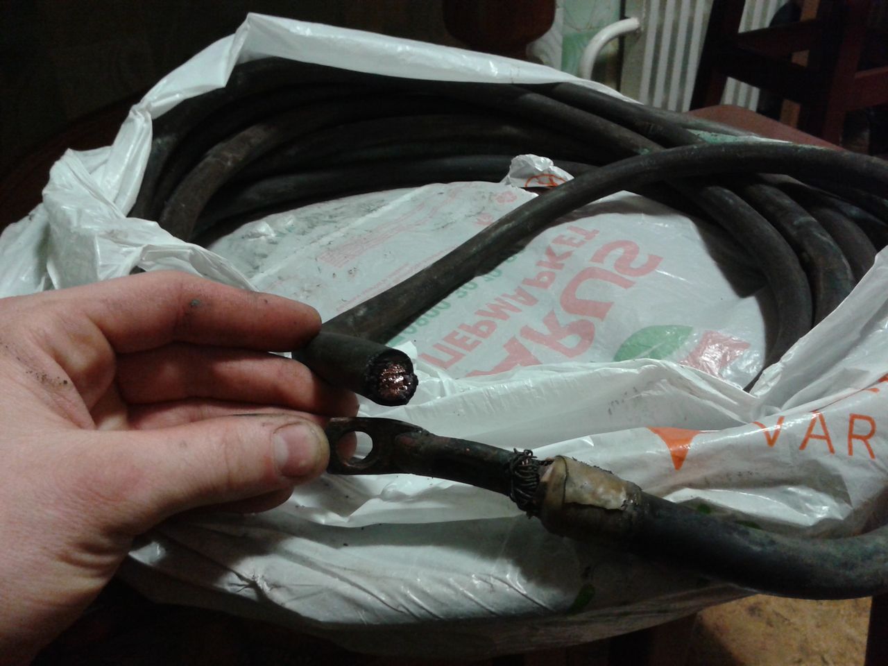

Так как свои 25кв кабеля ушли на прикурочные провода для отца, то решил уже купить на 35кв. Да, б/у, но состояние хорошее. Могу дать номер человека в Днепре, цена в 3 раза дешевле, чем в Эпицентре.
Коментарій до файлу: 10м 35мм.кв.
20180214_185121.jpg [ 1.23 МБ | Переглядів: 10288 ]
20180214_185147.jpg [ 973.58 КБ | Переглядів: 10288 ]
Как думаете, если кинуть провода по днищу, норм будет?

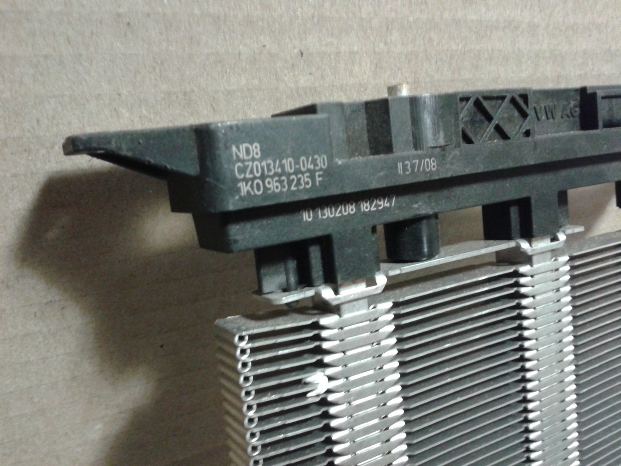

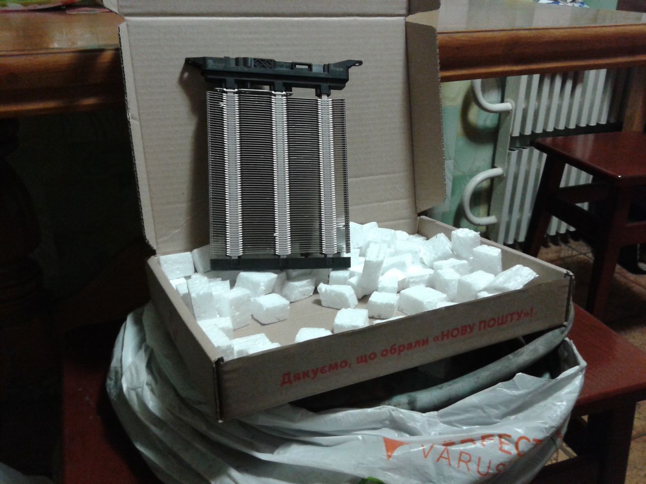

Ну и ещё один ништячок, это PTC отопитель 1кВт/12В от VW, тоже куплен естественно на олх:-)
20180214_185323.jpg [ 1.3 МБ | Переглядів: 10288 ]
Судя по моим темпам, до отопителя я доберусь к следующей зиме)))
Может кто скажет как и от чего лучше управлять таким отопителем? Там минус общий и три плюса на каждую секцию. Может ШИМ контроллер какой существует? Как это в VW реализовано? Естественно будет обдув)))
20180214_185354.jpg [ 1.42 МБ | Переглядів: 10288 ]

...классные штучки (это про нагреватели)! Только надо бы ещё парочку - шо-б минимум 3 квт было...

Добрый Вечер ! Пару слов вставлю про отопитель, если он на 12В, то откуда вы его будете запитывать? Где ему взять 1кВт по 12В ( 80А) ? Однозначно надо подключаться к тяговой батареи, переключать все секции обогревателя последовательно на максимально большее напряжение, и далее смотреть что получилось, возможно надо делать ШИМ, и обязательно включение только с вентилятором и защиту от его останова, и перегрева, и обратную связь по температуре в салоне.

Последовательно неработает-разброс по параметрам нагревателей.1горячий-остальные холодные.

Есть AGM на 100Ач, можно его использовать в прерывистом режиме делать вкл и выкл, например при помощи таймера 555 и ряда полевых транзисторов.
