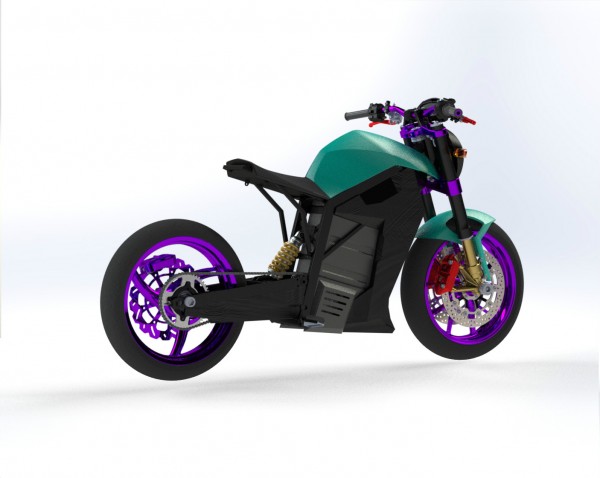

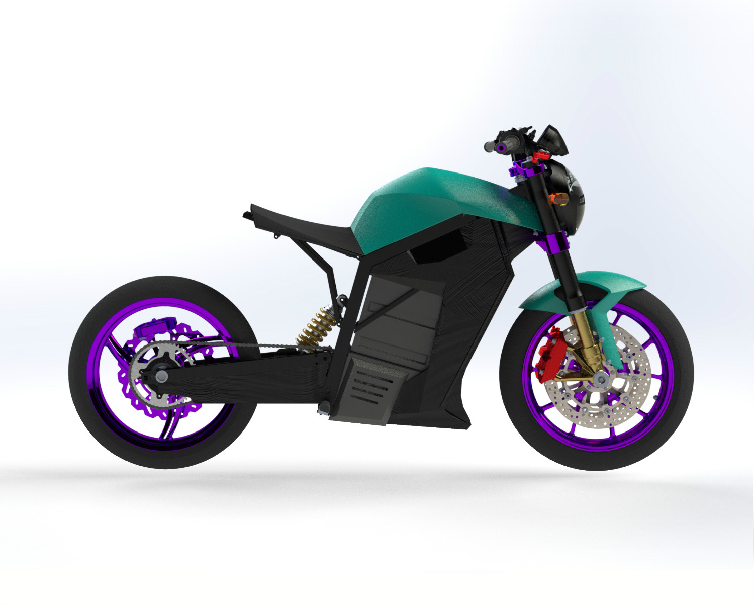

А як вам такий обвіс тієї ж рами?
окремо розробляється пластикова обшивка в стилі enduro, street, sport. Далі один такий комплект буде надано безкоштовно!
Кожен комплект пластика буде мати однакові місця кріплення і це дозволить на одній рамі мати вигляд бажаного е-байка, з можливістю зміни і доопрацювання.

Заднє крило було б непогано ) Сідушка замала, чи то мені здаєтся?
Поки що проектування пластика йде без прив'язки до технологічності виготовлення саме такої форми? Все може ще змінитись у бік спрощення я так розумію.

Так, кінечний результат може відрізнятись, ще проробки не було, в основному зараз для привернення уваги і залучення нових зацікавлених інвесторів, оскільки подальша розробка важко йде, коли їсти хочеться :XD: ну надіюсь після виготовлення твоєї рами довіри в народа прибавиться, якщо ні будемо форсити десь в іншому місці.
