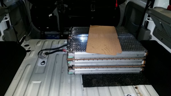

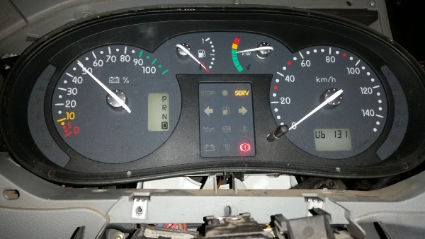

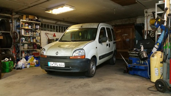

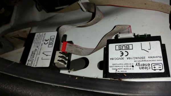

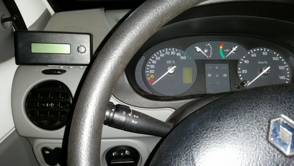

Продолжаю писать о судьбе еще одной кенге пассажира 2003 года.
Если кратко то машина была пригнана из франции и числилась долгое время на одной фирме по электромобилям (belectric), там ее перевели на литий и она отъездила 71850 км. Не понятно когда начались проблемы, но после фирмы эта машина пошла по разным рукам, ее перепродавали раза три. Просили за нее без батареек, не на ходу, с проблемами по электронике как за кенгу на ходу с батареями. Посмотреть машину не давали. В общем был кот в мешке. Но ручки чесались, да и товарищ местный гуру по пса эм, обещал помочь.
В общем под такими условиями я не готов был брать машину и послал продавца. Честно устал от переговоров по кругу. Посмотреть не дают, а то вдруг доломаю... Бред в общем...
Через какое то время меня набирает продавец и соглашается на скидку. И тут ларечек открылся. Машину забрал товарищ и сообщает мне. Риск дело благородное, но с машиной придется хорошо повозиться...
Дело в том, что при переводе на литий установили БМС, которая вырубает нагрузку через бортовую сеть... И некоторые умельцы не зная что к чему добавили своих косяков. В общем через неделю мой друг добился того, что бы машина заводилась.
В пятницу ее привезли ко мне. В субботу провозился с электроникой, подключением проводов как нужно и установил для теста на подъемнике 6 тесла модулей в багажник. Под вечер добился того что колеса закрутились и чудо заработал родной дсдс (хоть что то приятное), но есть много работы по ходовой части, замена некоторых запчастей (стабилизаторы, пружины), резинок (сайлентблоки, пыльники) и переделка силовой проводки.
Работы хватает, но все реализуемо. Единственное что вчера не поборол так это то что при зажигании включается вентилятор печки на первой скорости и не всегда выключается с зажиганием, нужно скидывать клему с 12В батареи на секунду... Как то так, знал на что иду, но в принципе не жалею. Внутри машинка в хорошем состоянии, даже электро стеклоподъемники есть)) Внешне машину отмою, полирну. Продолжение следует.
