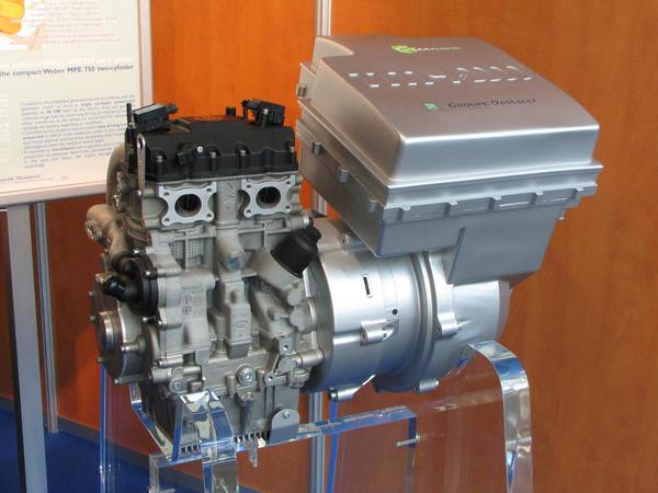

Сама установка:
antrieb-kangoo.jpg [39.53 КБ]
Завантажень: 1
kangoo-motor.jpg [37.14 КБ]
Завантажень: 1
cleanova2_motor.jpg [ 16.96 КБ | Переглядів: 17747 ]

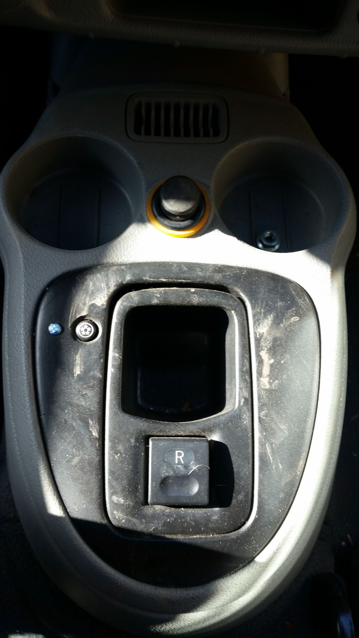

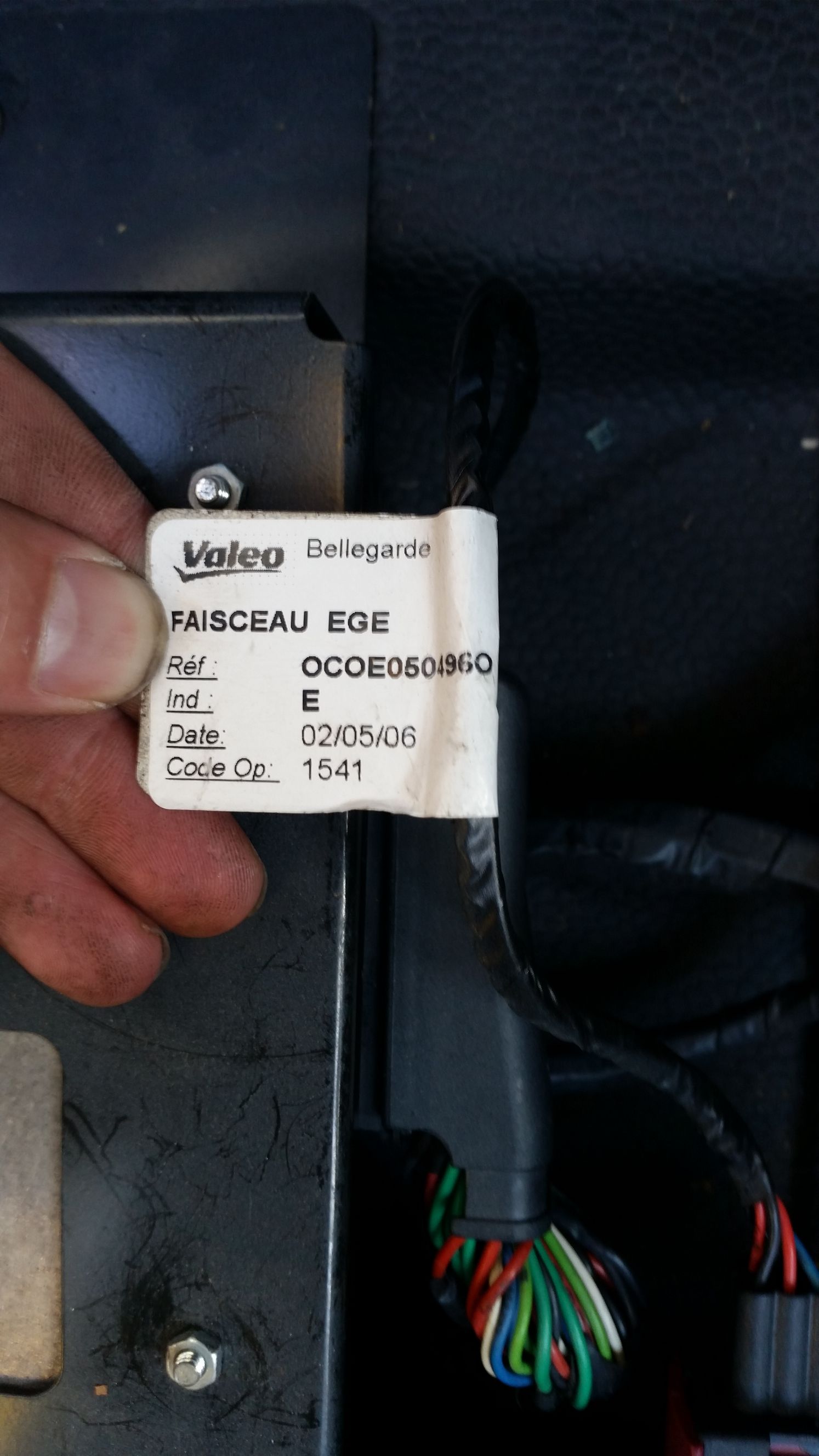

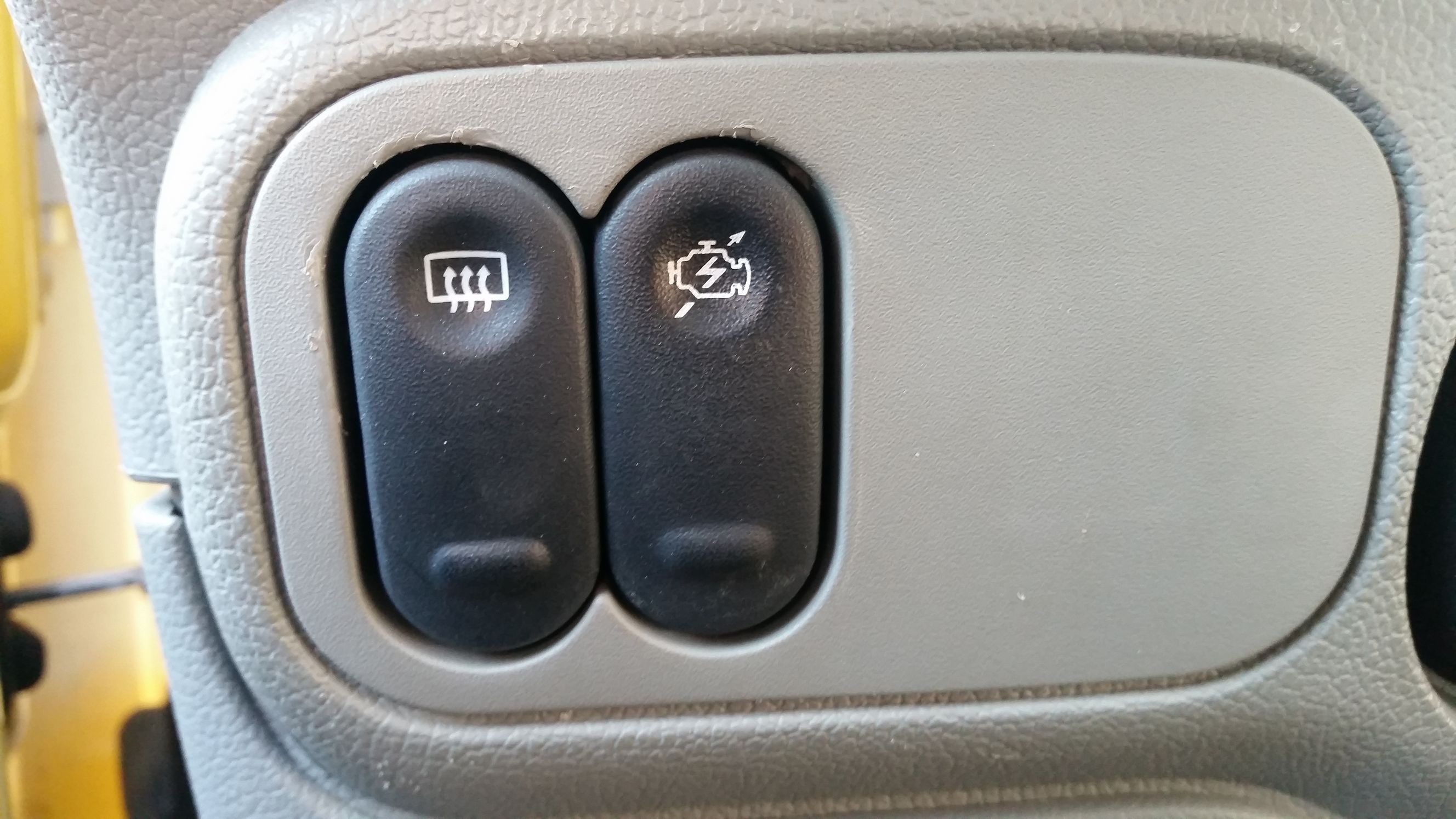

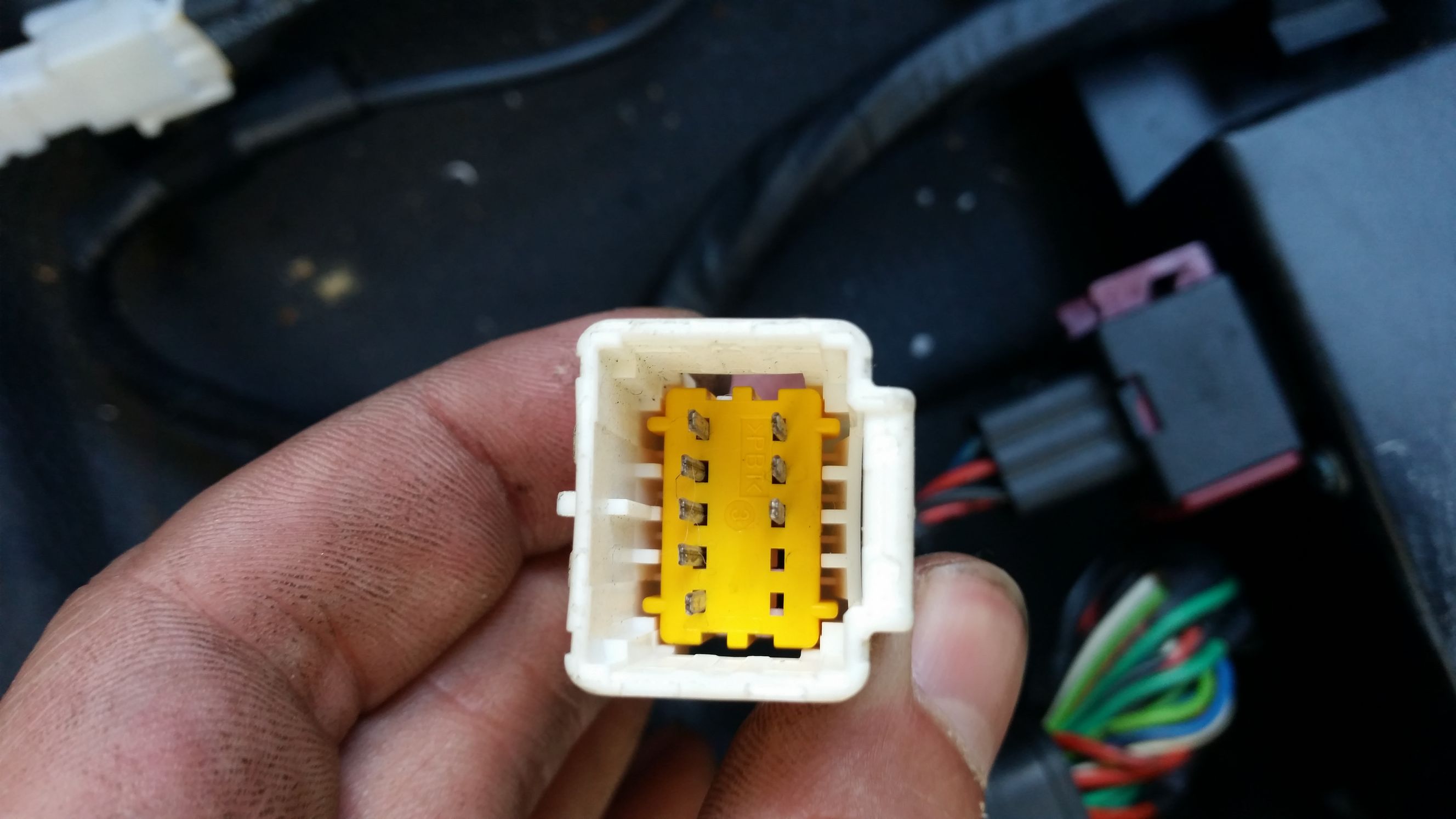

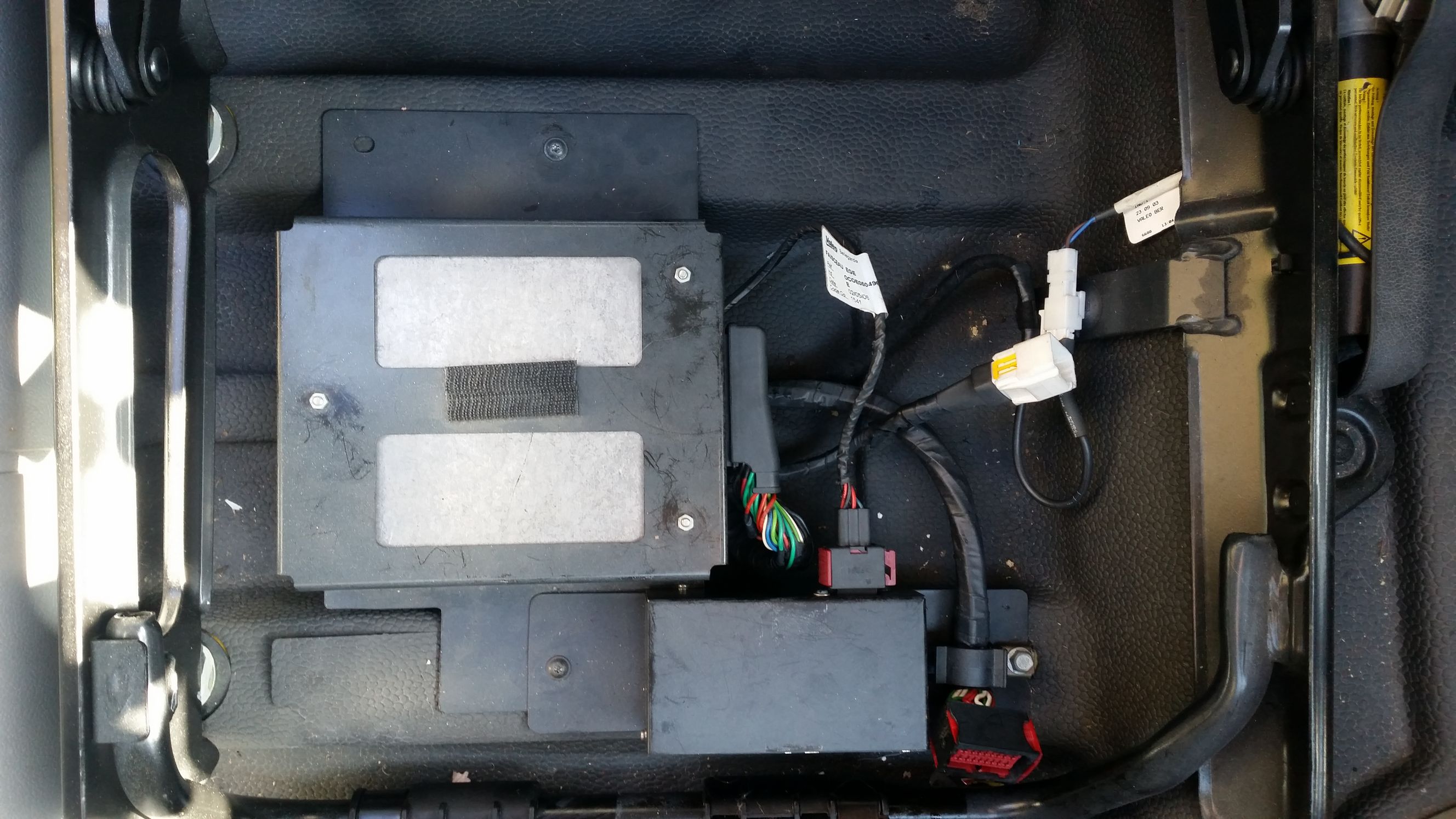

Немного пофоткал внутри и ЕСU
20180218_125809.jpg [ 3.56 МБ | Переглядів: 17571 ]
20180218_125750.jpg [ 4.37 МБ | Переглядів: 17571 ]
20180218_125804.jpg [ 4 МБ | Переглядів: 17569 ]
20180218_125429.jpg [ 4.28 МБ | Переглядів: 17574 ]
20180218_125420.jpg [ 3.36 МБ | Переглядів: 17574 ]
20180218_125500.jpg [ 4.47 МБ | Переглядів: 17574 ]
20180218_125442.jpg [ 3.48 МБ | Переглядів: 17574 ]
20180218_125511.jpg [ 4.74 МБ | Переглядів: 17573 ]
