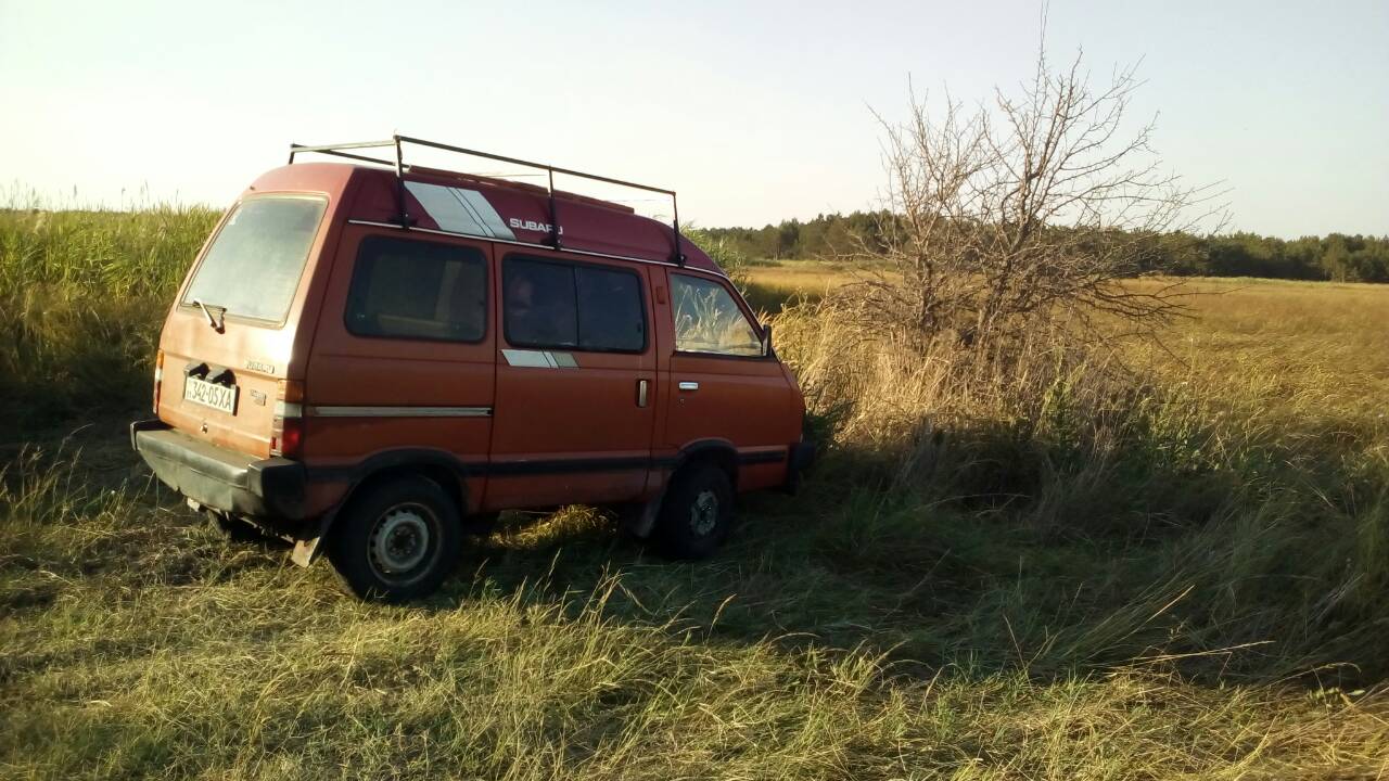

Всем привет.
Вот созрел тоже написать, об планах на свой проект.
Хочу конвертировать своего бензинового Субарика в экологичного и экономного электрокара :)
Вдохновился в основном переделкой такой же машины, коллегой Denis, только я пойду немного по простому пути, коробку родную я оставлю, менятся будет только двигатель.
Который уже куплен, это балканар ДС 3.6
Емкость аккумуляторов буду наращивать постепенно, в данный момент уже часть куплено, это литий титанат, ячейки 40Ач
номинальное напряжение батареи 110в.
Полностью заряженая батарея будет иметь емкость порядка 5Кв.ч, Я понимаю что этого мало. но для старта я полагаю что хватит.
Контроллера еще нет, думаю что буду брать контроллер от Романтика на 500А
В данный момент курю форум по способам женитьбы электродвигателя с коробкой.
Много почерпнул по проекту ЗАЗ от yuri.
субарик.jpg [ 146.25 КБ | Переглядів: 28341 ]

Удачи Вам в проекте! Очень нравятся такие машинки. Дешево, удобно, много функционально. 8)
