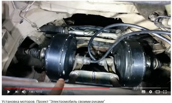

А чем же отличается эта схема мотор-колеса - ШРУСы - колеса от классического применения? Мощность остается той же, момент на валу тот же, единственный плюс - неподрессоренная масса остается прежней.
 Заголовок повідомлення: Re: МК для конверсії автомобіля
#49582Повідомлення 10 січ 2018, 21:00
для вытягивания на крутую горку более тонны веса. Момент на колесах у него 500Н, по 250 на каждом, это половина от требуемого для такой нагрузки.
а мне нравится такое решение. Просто и классно (я не про реализацию, я про саму идею).
Слабым звеном остались только ШРУСы, но это узел сегодня довольно надёжный, выхаживающий легко по 200 тысяч км. Зато из плюсов - томозная система и подвеска полность заводских параметров, и в неподрессоренную массу не внесли ни одного грамма.
Крутящий момент всего 500Нм
но ВАЗ при трогании на первой передаче при 1200-1350 об\мин имеет столько же https://stoa.com.ua/data/images/vsx2101.jpg
куча самоделок ездят на ДС-6.3 на пятой передаче - при условно-принятом крутящем моменте в 200Нм, итого 200*0.88*3.4=600нМ
И это просто теория, на практике эта машинка, массой почти в тонну, бегала весьма неплохо.
(Естественно, это нормально только для небольшой городской машины и не для светофорных гонок и прицепа).
батарею Стаса прошу тут не трогать - мне понравилось исключительно его решение с МК

Та не їздила вона нормально, передивився його відео, з місця трогалась як овощь, зараз точно не вспомню но щитав що до 35км/ч він розганявся близько 30 секунд!!! Ще раз скажу що при більш менш нормальній горкі та ще якщо посаде пару чоловік вона не тронеться даже, чють з розгону вже поїде. Авто не волосипед ногою в горку не підштовхнешся, нада щоб скрізь могло виїхать

те кто хочет динамики - во-первых, используют понижающий редуктор, во-вторых, платят за это.
Это не спорткар, и даже не молодежно-динамичное авто, но в потоке нормально едет https://www.youtube.com/watch?v=1Z6Uly-qQT0 и на приличную горку трогается (конец видео). Конечно, если бы или 4 колеса, или донор не 900кг а 500-600 -- было бы оптимальнее.
Тяговый электромотор+редуктор -- это такой же атавизм в электромобиле, как электромотор+ бензогенератор. Но если второе уже вопросов почти не вызывает, то до первого еще не дошли...
(хотя, по факту, на сегодня еще и то и другое необходимо, как у BMWi3rex)
Куча форумчан доказывают что КПП как средство изменения крутящего момента - не нужна, а на поверку оказывается, что еще никто не придумал как ездить на электромоторе без увеличения крутящего момента механическим путем...
п.с. жаль что Форд Фиеста так и не пошла в серию...
