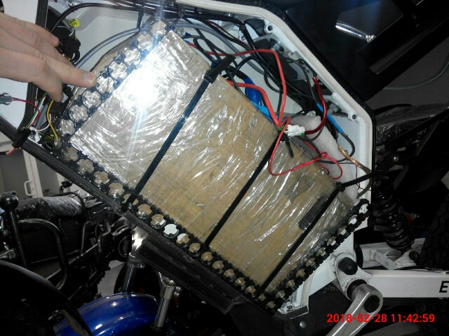

Вот момент истины, фото холдеров на фоне моей батареи (72В/30Ач):
IMG_20180228_114259-640x480.jpg [ 102.61 КБ | Переглядів: 8301 ]
Кому лень считать - матрица 18х10шт. Итого 180шт. А учитывая, что два блока стоящих параллельно, то все 360 ячеек и место ещё есть :)
