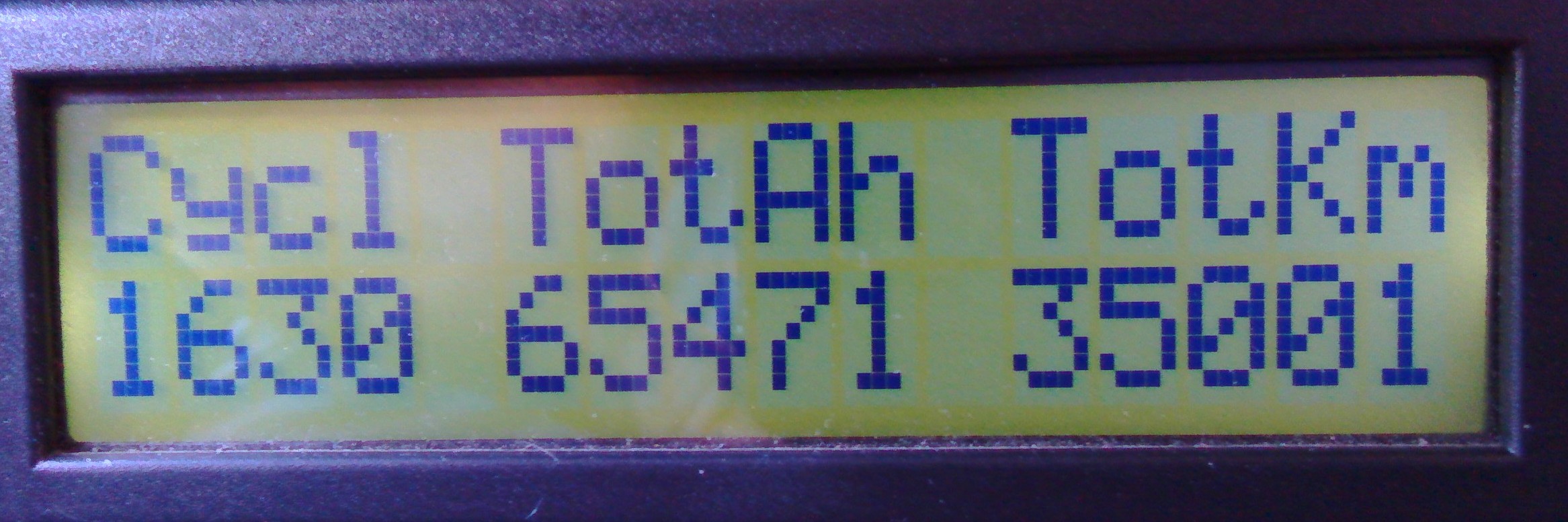

Очередной рубеж в 35000 км.

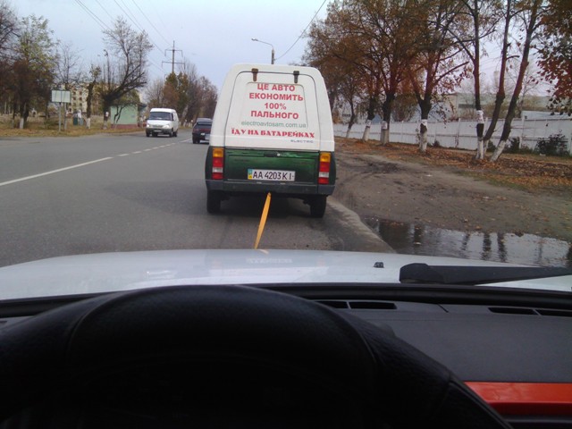

Развалился подшипник электромотора, хотя и был японским. Пару недель подшипник свистел, последние дни скрипел, а потом раз и заклинил. Пришлось вызвать единственный в Киеве эвакуатор для электромобилей, доехать на гарантийное СТО и менять подшипник на новый.
Спасибо большое АНД за помощь.

BATISKAF писав(ла):
Заметного падения емкости не видно. Вчерась проехал 56 км и мог бы еще немного...
Каков режим эксплуатации батареи (средний процент разряда - заряда)?
 Заголовок повідомлення: Re: Таврия Электро (BATISKAF)
#5362Повідомлення 10 лист 2014, 15:05
Звідки: Київ, Україна
В среднем разряжаюсь на 50%, реже разряжаю батарею на 80% и пару раз было -90%.

#5369Повідомлення 10 лист 2014, 19:10
А мне вот кажется, что в машине что-то не так. Не должен контроллер сгорать от наезда на пенёк. Да и развлившийся подшипник в электромоторе тоже подозрительная вещь. Проверь на всякий случай работу муфты и соосность двигателя с коробкой. Может на этот подшипник была слишком высокая нагрузка.
