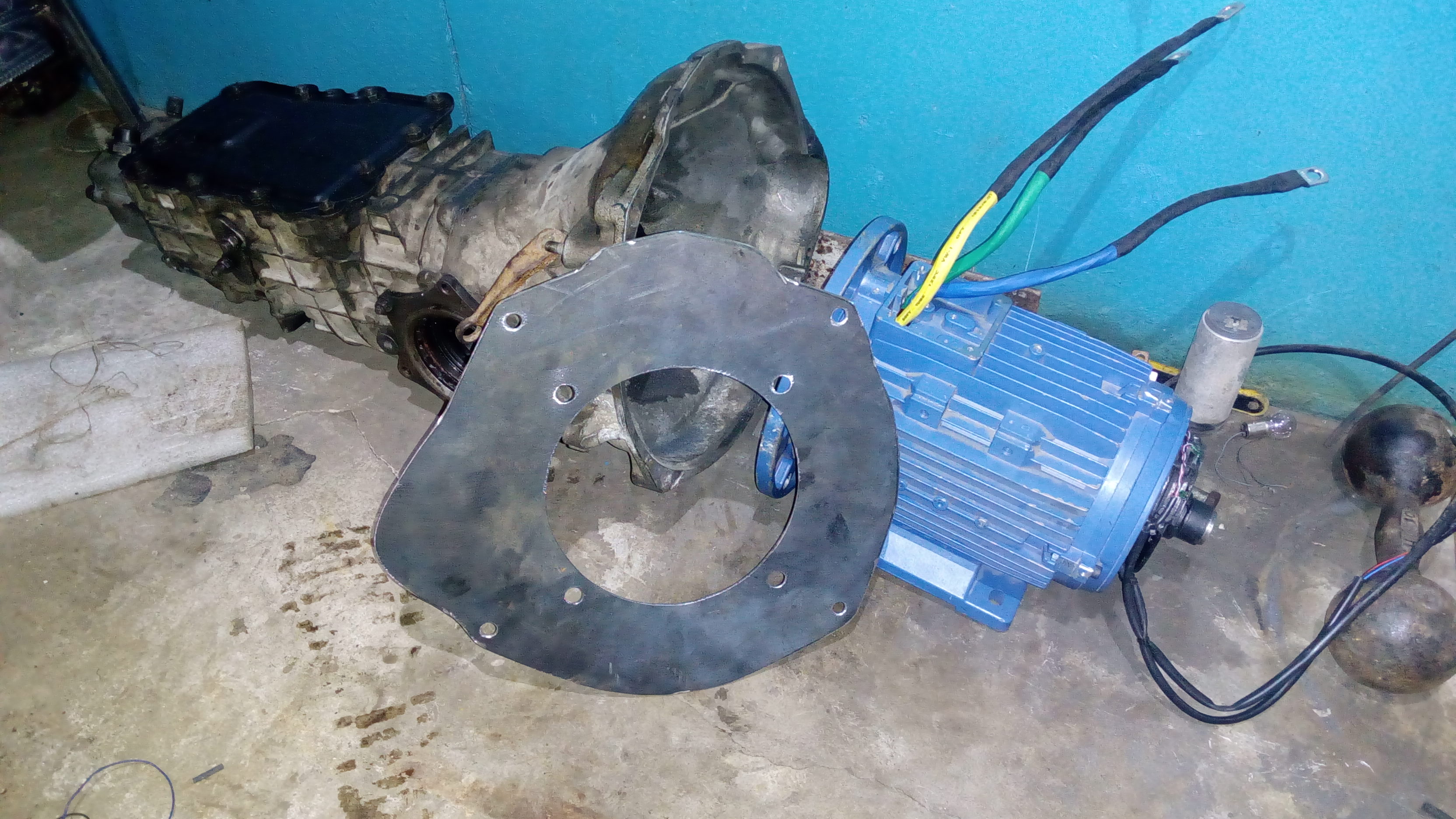

Картер сцепления удалить нельзя, за него крепится КПП, стыковка будет жосткая без муфти, усложнять не хочу, переходная плита уже готова, сегодня сделал :)
IMG_20180314_201740.jpg [ 1.1 МБ | Переглядів: 14141 ]
#54155Повідомлення 15 бер 2018, 10:44
Звідки: Kyiv
Тоже предстоит стыковка с такой коробкой. Опишите, пожалуйста, детально, как вы планируете это сделать и если можно с чертежами.

#54156Повідомлення 15 бер 2018, 10:52
Звідки: Украина.Кировоград
Мій електротранспорт: ЗАЗ 965
Креслень не роблю, все по ходу виміряв-помітив-просверлив- одрізав :D Що тут додать :D

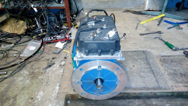

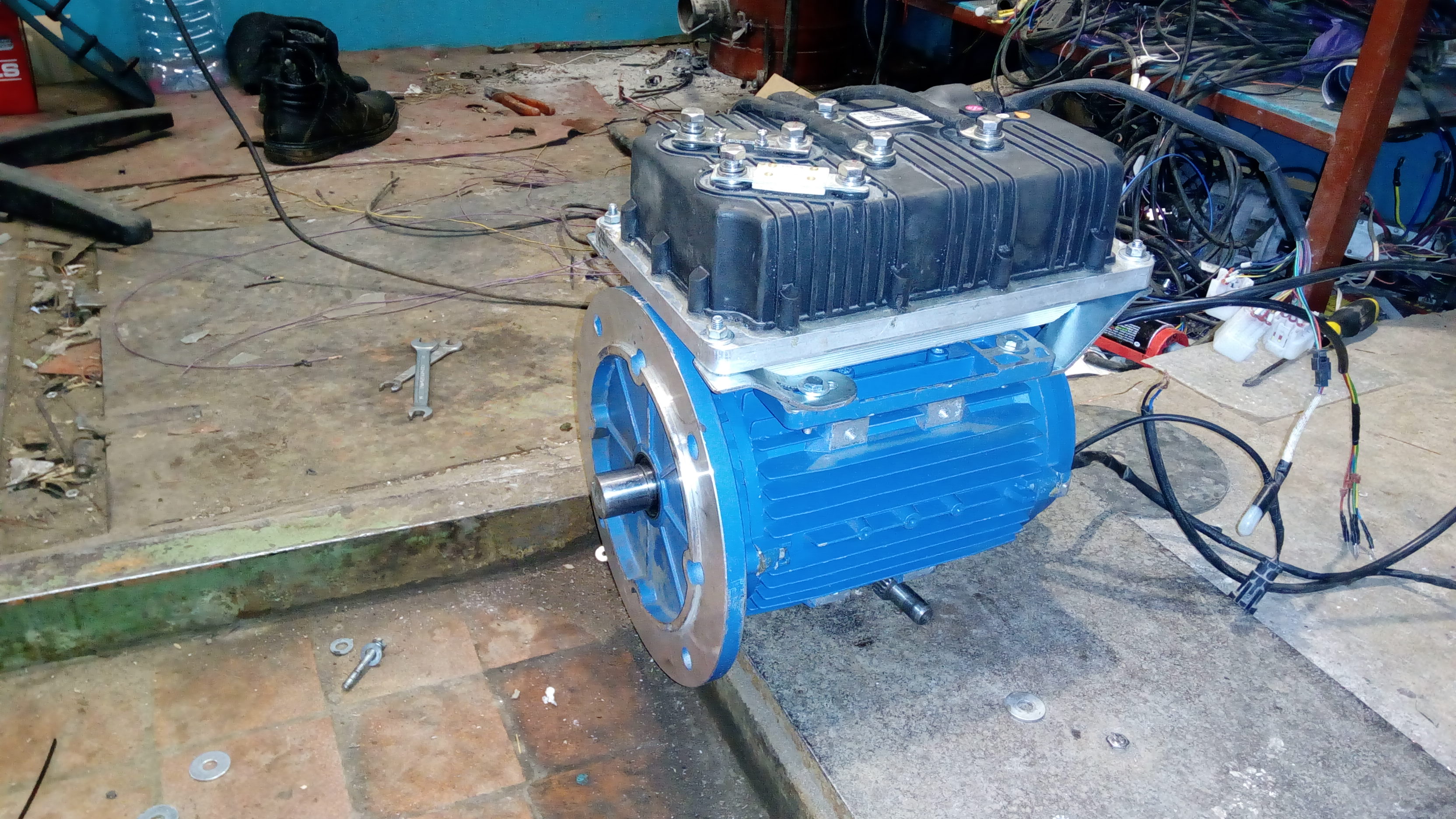

#54504Повідомлення 19 бер 2018, 23:00
Скоро виїзд!! :)
Доробив мотор, пропитав лаком, поставив датчики температури, КПП , і вже все стоїть на машині. Залишилось хоть тимчясово і пока з ручним керуванням зробить підмагнічювання і буду пробувать їздить, правда погода пока вообще не сприятлива. В зборі забув сфоткать, було не до того :)
IMG_20180319_183923.jpg [ 1.24 МБ | Переглядів: 14023 ]
IMG_20180319_183954.jpg [ 1.1 МБ | Переглядів: 14023 ]
IMG_20180319_184956.jpg [ 1.25 МБ | Переглядів: 14023 ]

Маю пару новин по новому двигуну. Хороша: я таки виїхав, трохи покатався по гаражам, і погані : на 6000об/хв із ротора вилізла одна жила і перетерлась об статор, зробив висновки і треба перероблять, і ще одна погана новина, моменту зі старту бажаного поки що не отримав, їде нормально але не ураган :) буду збільшувать кількість витків в статорі, короче переробить потрібно ВСЕ.
А так то поїхало :) 15кВт мотор понюхав :)
IMG_20180322_192419.jpg [ 823.18 КБ | Переглядів: 13831 ]
#54774Повідомлення 23 бер 2018, 22:38
...да,жаль конечно...надо наверное клинья вставлять,или бандаж?! Но всё равно - молодец! Даже не совсем положительный опыт нужен и ценен! Не огорчайся,всё будет хорошо!
