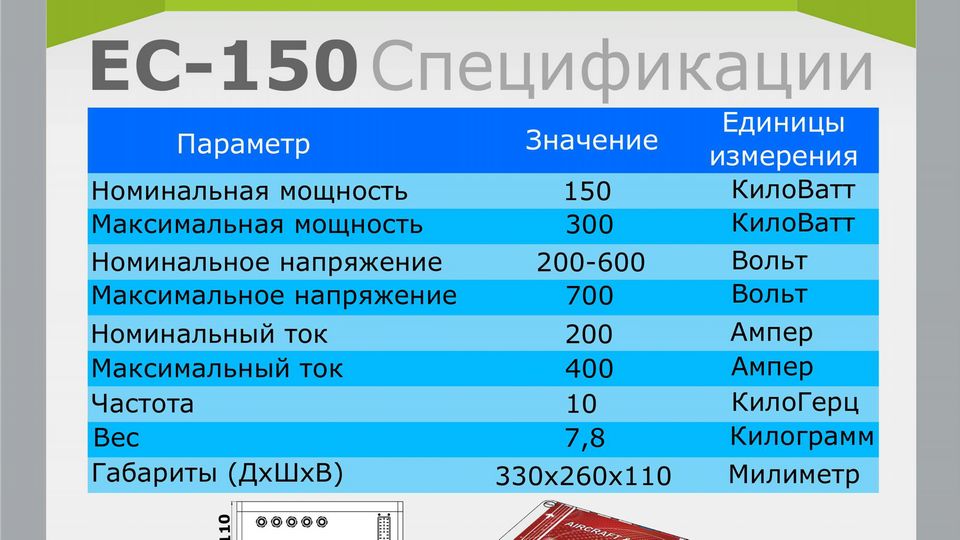

Я пока не понял что к чему:
Screenshot_2018-03-16-07-27-23.png [ 771.59 КБ | Переглядів: 11385 ]
150.000Вт÷200А=750В
300.000Вт÷400А=750В
При этом:
Номинальное напряжение 200-600В
Максимальное напряжение 700В.
Когда говорится о такой мощности, желательно бы уточнять, что это для систем с напряжением в два раза выше чем в современных электромобилях!

Во сколько денег обошёлся этот двигатель? На видео вроде их два. Это нагрузочный стенд?
DeLike писав(ла):
150.000Вт÷200А=750В
300.000Вт÷400А=750В
При этом:
Может 400А это характеристика фазного тока?
