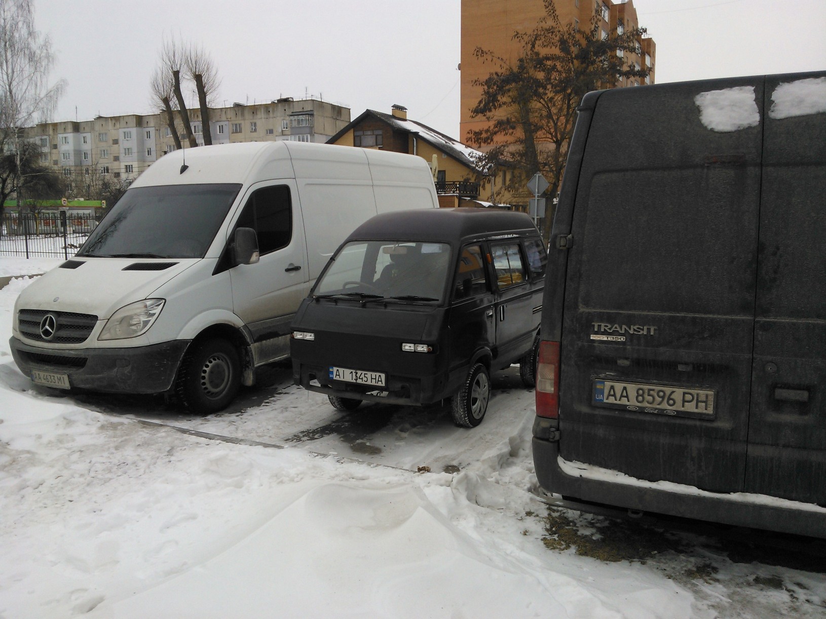

Посеред дорослих дядьків :D Зараз машинкою майже не займаюсь, але катаюсь. Всі сили на ремонт-будівництво в будинку, в чому він дуже допомагає. Єдине встановив Power watcher – класна штука! та зробив нарешті рекуперацію. Через пару тижнів буду починати - ставити передній привід, збільшити батарею і перености під дно, та зробити сонячну батарею на кришу з потужністю близько 1кВт.
