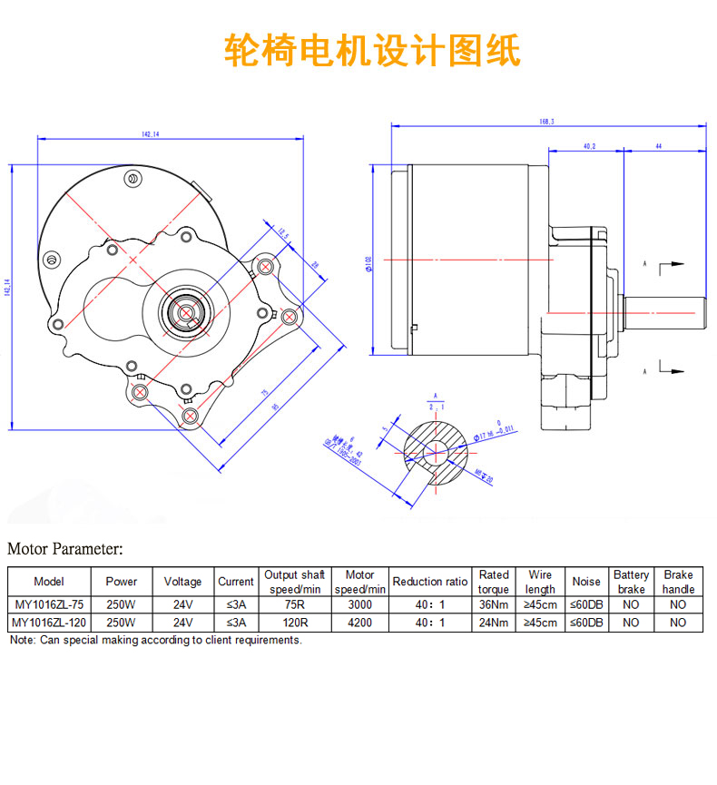

Вот нашел моторы с редуктором для инвалидок с подходящими оборотами выходного вала 75 об/мин
https://www.aliexpress.com/item/Best-price-super-quality-MY1016Z-24V-250W-Wheelchair-DC-Motor/32824701568.html?spm=2114.10010108.100009.4.15e6583fpUmPqO&traffic_analysisId=recommend_2037_null_null_null&scm=1007.13482.95643.0&pvid=c3df6f01-ea31-44ba-ad4d-706f5d718019&tpp=1
Цена неплохая, доставка какая-то дорогая, но можно еще поискать.
24В, 250Вт. Вроде бы неплохо. По одному моторчику на каждое колесо ведущей оси - 500Вт всего.
Как Вам такие моторчики?
Колесо одевается прямо на ось мотора. В корпусе редуктора есть резьбовые отверстия для крепления к несущей раме. Выдержит ли это нагрузку в 100-150кг на колесо?
Допустим я хотел бы одеть на вал этого электромотора стальной диск 10-12". Ось 17мм со шпонкой. Есть ли готовые ступицы или придется вытачивать под заказ?
Момент вращения (rated torque) - 36 Нм. Достаточно?
Как вообще оценить, какой нужен крутящий момент, чтобы сдвинуть с места 300кг на колесах, допустим, 12"?

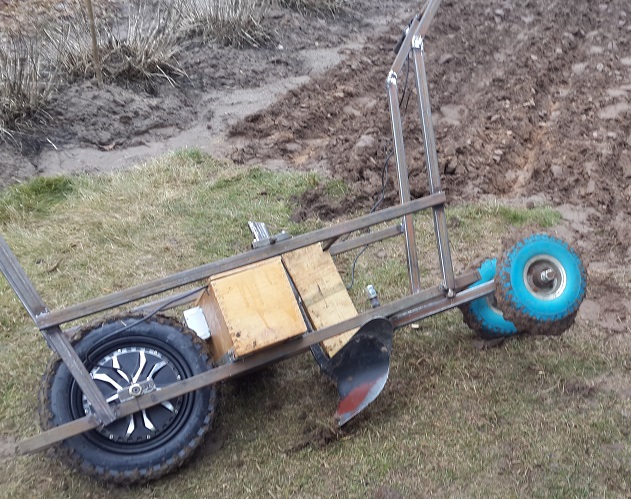

1-вариант.jpg [ 251.04 КБ | Переглядів: 13427 ]
"А лучше и все 1,5 кВт.
Есть возражения или комментарии по расчету?" Практика подтверждает - 1,5 кВт. будет лучше. Я сделал тележку полтора года назад. МКС48/1000R10N - Низкооборотное прямо-приводное мотор-колесо 48v1000w с ободом 10' для тачки,  К48/1000Е - Контроллер Вольта 48v1000w(45А) ну и все остальное. Ездит, возит неплохо, садить картошку и окучивать хуже! Мощности маловато... И контролер меня огорчил. В следующем сообщении напишу. Щас фотки загружу.
