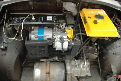

Сергей Чернявский эксплуатировал Трабант со свойственной автолюбителю тщательностью, любовью и славянской взыскательностью т.е. нещадно! )
За 10 лет машина сменила 3 двигателя, и может могла бы сгнить где-то под забором если бы не дуропластовый кузов и не изобретательский гений Сергея Чернявского. 2005 году Трабант впервые стал ЭЛЕКТРОМОБИЛЕМ!
images.jpg [ 3.13 КБ | Переглядів: 29259 ]
Можете набрать в поиске "Трабант Чернявского" и без труда найдете пару тройку статей. Но легендарным Трабант стал благодаря гибридной схеме т.е. установленному под капот генератору, который по переменно заряжал 2 блока СК аккумуляторов, затрачивая при этом 800 г бензина на 100 км!
12.jpg [ 39.29 КБ | Переглядів: 29259 ]
Так он проездил до 2007 года пока не "сдохли" окончательно СК аккумы. Трабант стал на прикол. Двигатель и контроллер были проданы, а в 2008 из гаража Трабант перекочевал на дачный участок под открытое небо...

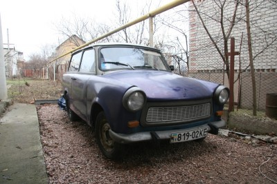

И звонок одного романтика, с детства одержимого Трабантами, который вечером одного дня задумал узнать по-больше об электромобилях и так увлекся, что прокопался в сети всю ночь нашел это фото и утром набрал номер на стекле. Узнал много интересного, а главное о плачевной судьбе легендарного авто. Через пару месяцев эвакуатор "тарабанил" печальный, сырой Трабант в теплый сухой гараж, а это как раз та самая история! )

Та самая история!
В тот год дела у меня шли не очень. Денег еле хватало. Успел вычистить из машины весь хлам, вынуть вымыть и просушить все сиденья, снять пол, очистить от ржавчины салон, обработать его преобразователем ржавчины. Оказалось, что порог со стороны водителя полностью сгнил, также сгнил пол со стороны багажника. Полностью вышел из строя главный тормозной цилиндр и резиновые шланги тормозной системы. Цилиндр установил от Таврии. Стал почти как родной. В штатной тормозной системе Трабанта все соединительные фитинги с мелкой резьбой, а в Таврическом главном тормозном цилиндре с крупной. Медные магистральные трубки я купил под таврический цилиндр, а на тех концах что шли к шлангам переобжал фитинги с мелкой резьбой. шланги купил от какой-то иномарки, методом подбора.

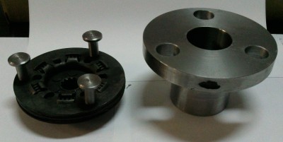

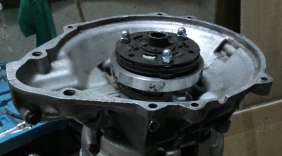

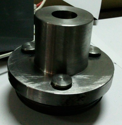

Весной 2012 года после долгих проволочек наконец была изготовлена втулочно-пальцевая муфта для соединения двигателя с КПП.
Ответная часть была изготовлена из диска сцепления.
0352.jpg [ 16.3 КБ | Переглядів: 29254 ]
0355.jpg [ 31.77 КБ | Переглядів: 29254 ]
0360.jpg [ 24.27 КБ | Переглядів: 29254 ]
jpg.jpg [ 14.65 КБ | Переглядів: 29254 ]
jpg (1).jpg [ 10 КБ | Переглядів: 29254 ]
Были проведены испытания от 12В-го блока питания.

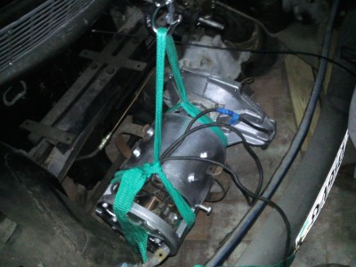

В конце мая 2012 года дошло дело до стыковки двигателя с КПП!
0365.jpg [ 34.44 КБ | Переглядів: 29253 ]
0372.jpg [ 30.23 КБ | Переглядів: 29253 ]
И вот он, первый метр по гаражу, от блока питания 12В.

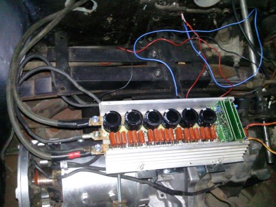

Естественно стал вопрос о контроллере, о педали акселератора, и пр. силовом оборудовании.
И здесь конечно не обошлось без коллег и новых приятных знакомств!
Познакомился с Юрой Логвиным (Романтик) договорились об изготовлении контроллера, Романтик же подсказал идею с изготовлением педали акселератора из датчика положения дроссельной заслонки (ДПДЗ) и для проведения испытаний дал на время один из своих первых контроллеров, пока изготавливался мой. Саша (Батискаф) помог с шунтом на 500А. Был приобретен автомат защиты 3х63А. Начал искать СК аккумы с радиорелеек для испытаний.
В июле 2012 закончил монтаж проводки и временного контроллера.

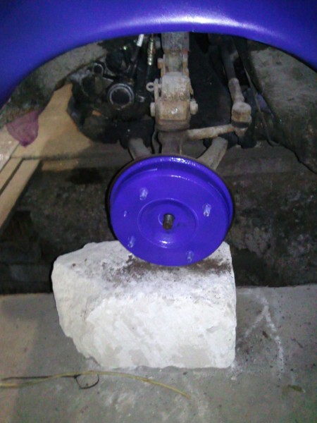

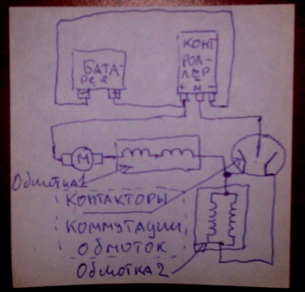

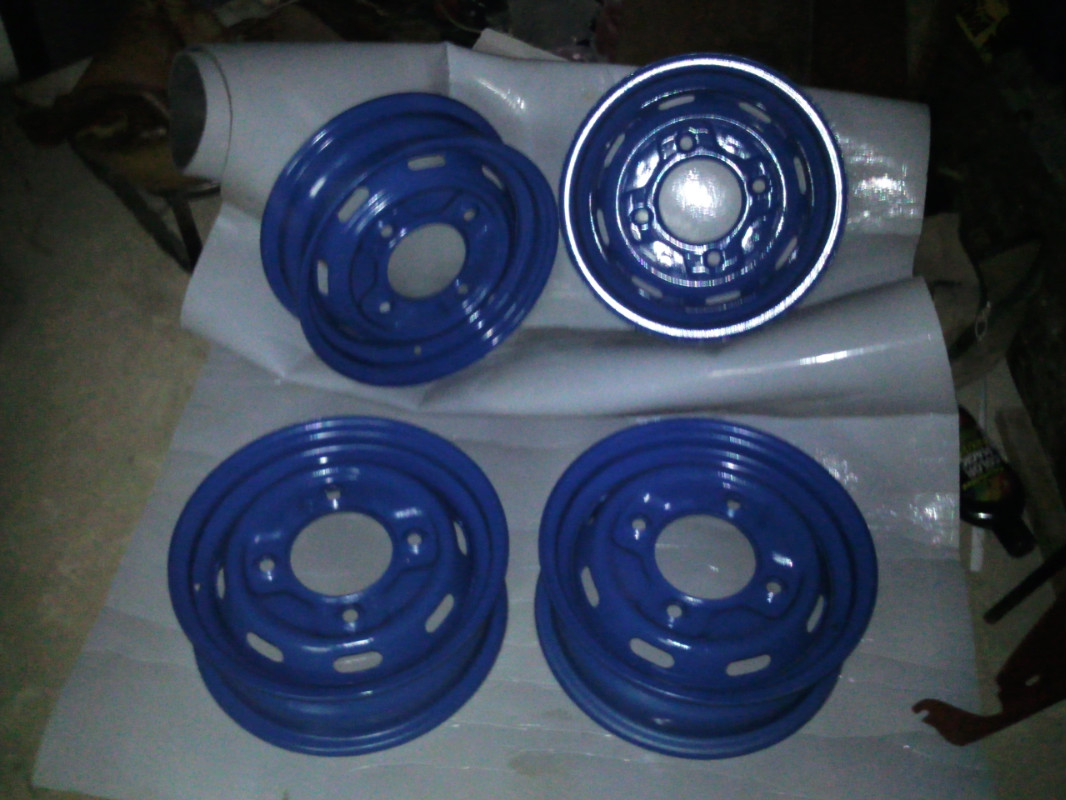

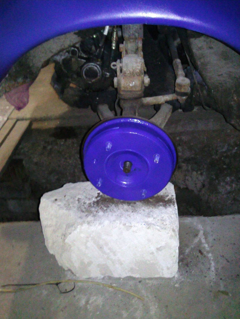

После приобретения Цикланалиста и ходовых испытаний был оставлен один режим, с 4-мя обмотками "2+1+1", и хоть максимальная скорость движения составила всего 50 км/ч, ток при этом был 85А, при том, что в режиме движения на 2-х обмотках "1+1" ток вырастал до 150А, а скорость до 60 км/ч.

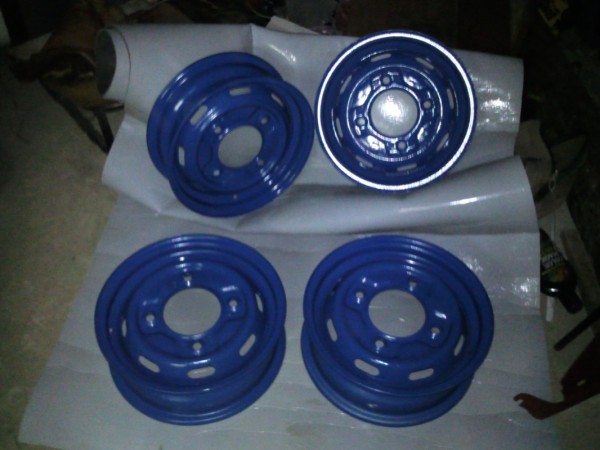

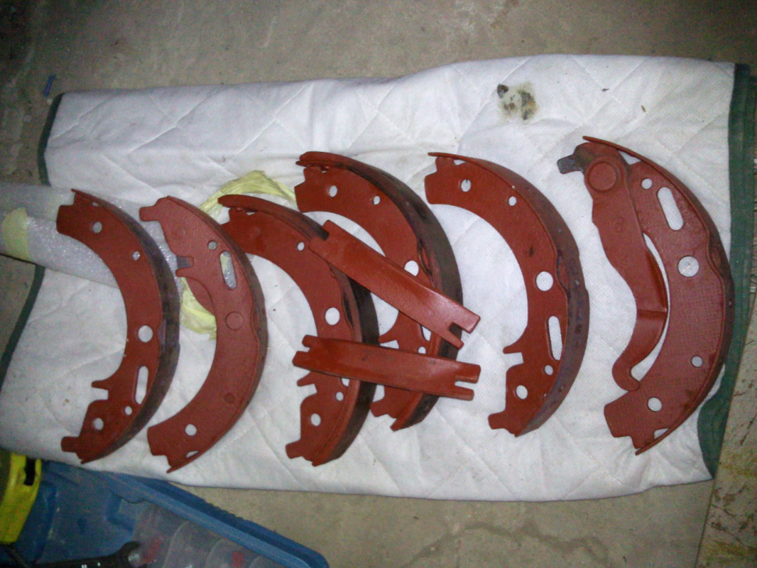

Также была проведена полная реконструкция тормозной системы. Отреставрированы металлические части колодок,
0124.jpg [ 259.75 КБ | Переглядів: 29120 ]
промыты цилиндры заменены тормозные колодки,
0123.jpg [ 48.94 КБ | Переглядів: 29120 ]
отпескоструены и окрашены колесные диски и тормозные барабаны,
0188.jpg [ 254.8 КБ | Переглядів: 29120 ]
0193.jpg [ 208.85 КБ | Переглядів: 29120 ]

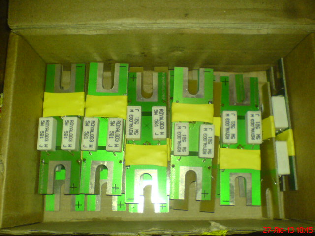

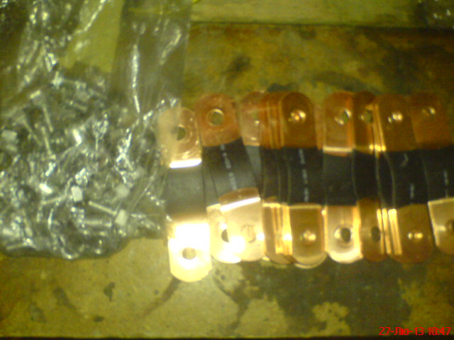

Той же весной состоялось еще одно важное событие и интересное знакомство! Наш уважаемый форумчанин и клубень Дима из Хмельницкого, блестящий самодельщик, очень толковый электронщик помог мне сразу 2 вещами! Зарядным устройством и 16-ю ячейками "лифера" Винстон Бетери по 100АЧ.
Зарядное устройство Эмерсон, снабженной некоторой его доработкой (регулировка тока, напряжения и напряжения срабатывания защиты), мощьностью 1,2 кВт зарекомендовало себя очень хорошо! Благодаря СС-СV режиму оно оптимально быстро и бережно заряжает любой тип батарей, а на этапе балансировки ячеек, в СV, режиме имеет относительно малый ток балансировки. Сейчас у меня уже 2 таких зарядки и умногих Клубней они тоже служат хорошо! Спасибо Дима!

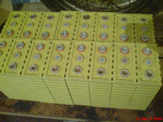

Что касается "лифера", то вот он, старый добрый Тандер-Скай он же Винстон Батери хорошо зарекомендовавший себя у многих наших Форумчан и Клубней.
DSC08817.JPG [ 86.47 КБ | Переглядів: 29114 ]
Также в нагрузку Дима дал мне крепежные винтики, клеммы и балансиры (от Александра Бруя), за что ему большое спасибо! В этом, к слову, основательность, аккуратность и чистоплотность Димы, которая проявляется во всем, что он делает.
DSC08814.JPG [ 66.94 КБ | Переглядів: 29114 ]
DSC08813.JPG [ 72.23 КБ | Переглядів: 29114 ]

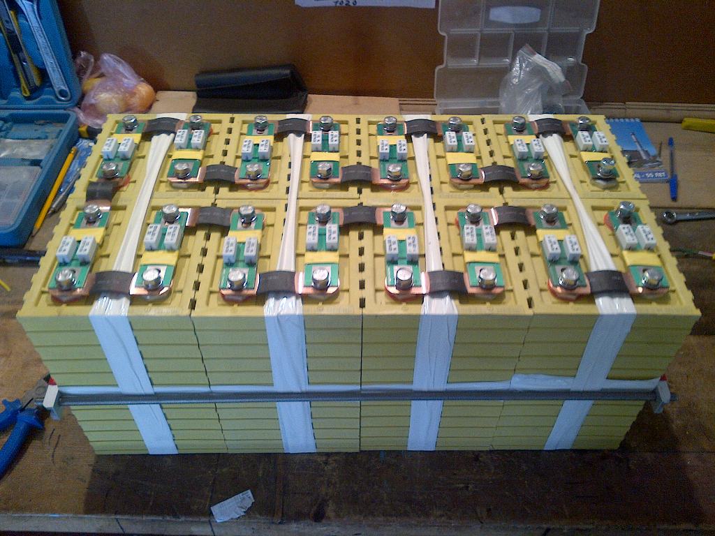

После монтажа батарейка выглядела так
IMG-20130309-00141.jpg [ 144.54 КБ | Переглядів: 29114 ]
После установки батареи и ходовых испытаний, были получены следующие результаты:
Расход по трассе 85 ваттчасов на километр.
Максимальная скорость 50 км/ч.
После испытаний автомобиль был признан работоспособным и перспективным, а посему был разобран для полной реконструкции кузова и модернизации.
