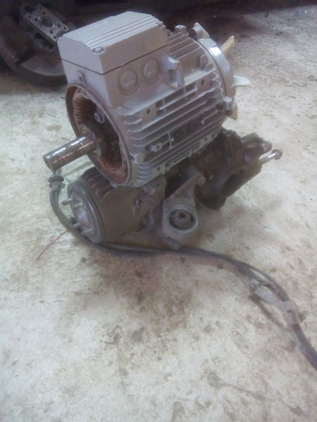

сегодня приехали подушки,прикольные)) можно начинать делать подвеску,ну в смысле новые задние рычаги)

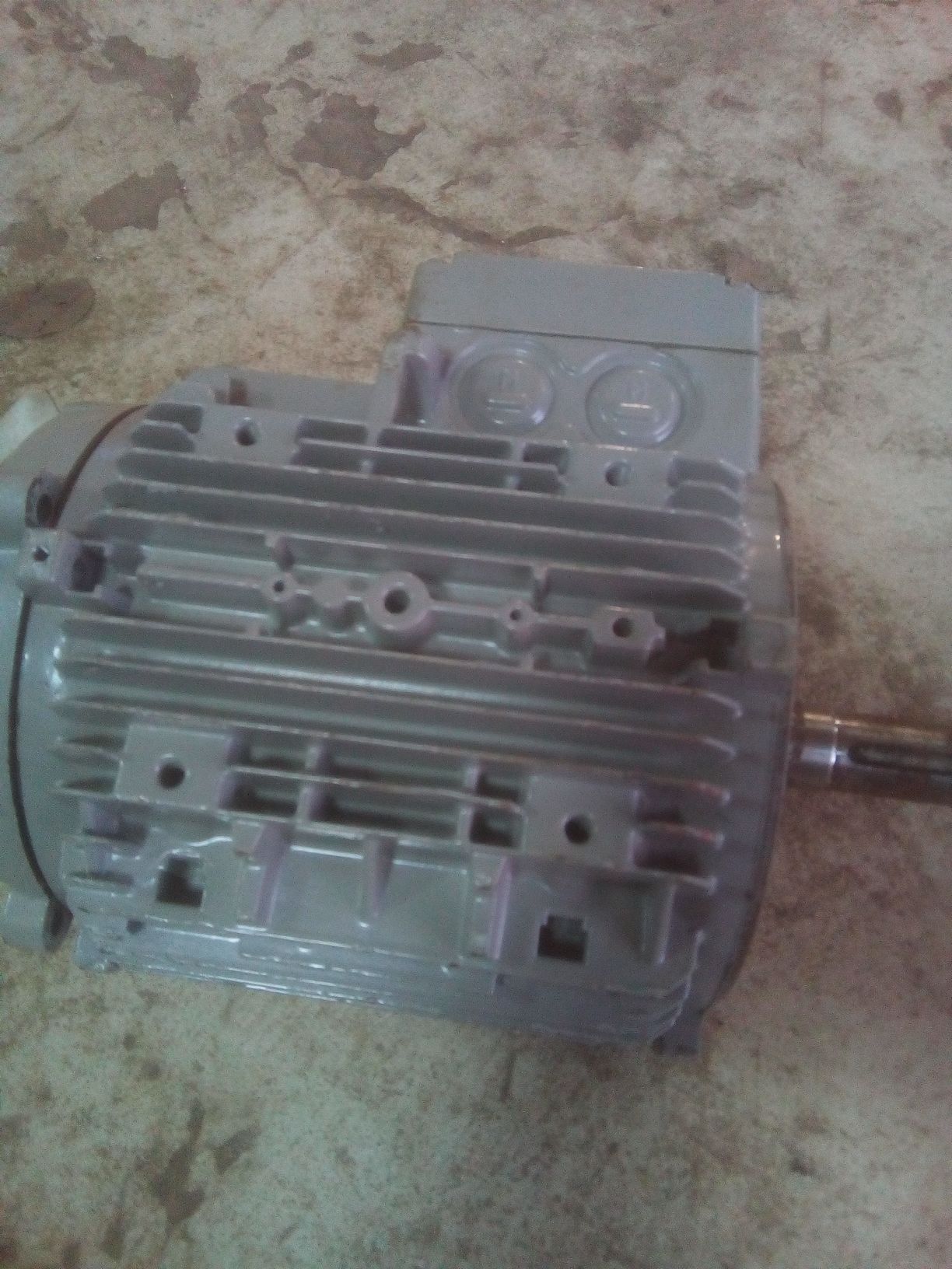

так же приехал мотор.
он больше моего ,диаметр ротора 108,у меня 100 и длина 120 у меня 100,места под медь вроде столько же и по наруже немного больше
радует наличие креплений со всех сторон,там сделаны приливы с резьбовыми отверстиями...
сам корпус алюминиевый а крышки чугунные.
мотать скорее всего буду не пять витков,как в моем,а четыре,ну это прикидки,сделаю якорь,тогда смогу намотать одну обмотку,и крутануть посмотреть что она выдаст...

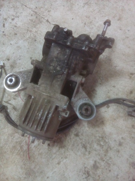

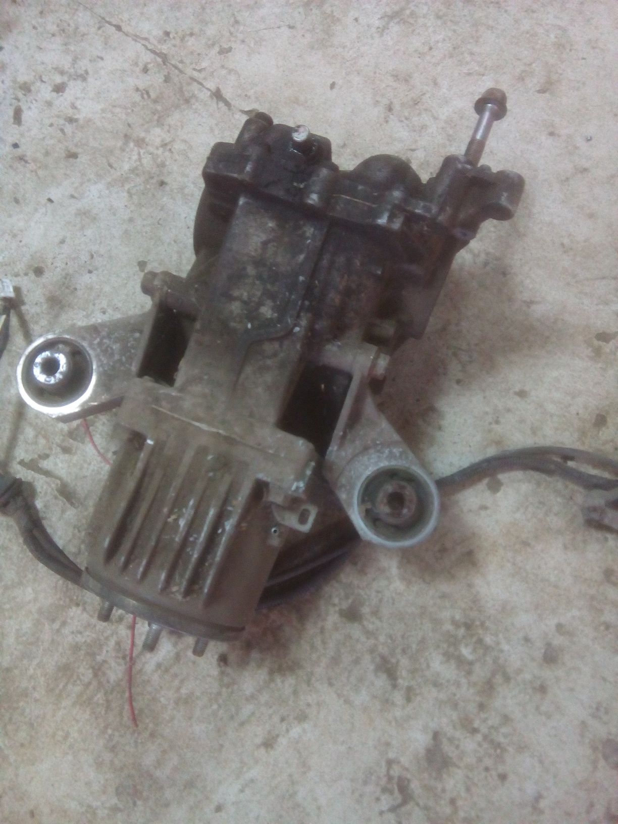

так же забрал задний редуктор от аутлендера,в нем стоит муфта,которая типа при подаче на нее напряжения передает момент от кардана к редуктору..
я еще не проверял,но по идее можно сделать нейтралку)
IMG_20180410_191823.jpg [ 2.35 МБ | Переглядів: 10694 ]
хочу уйти от коробки,все равно я всегда езжу на прямой
силовой агрегат хочу собрать так-
редуктор вниз,полуоси понятно) сверху мотор,и передачу зубчатым ремнем,
IMG_20180410_191747.jpg [ 2.38 МБ | Переглядів: 10694 ]

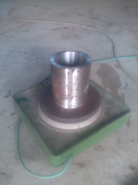

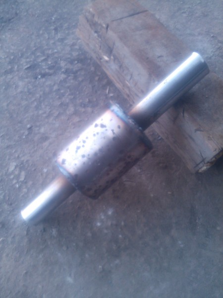

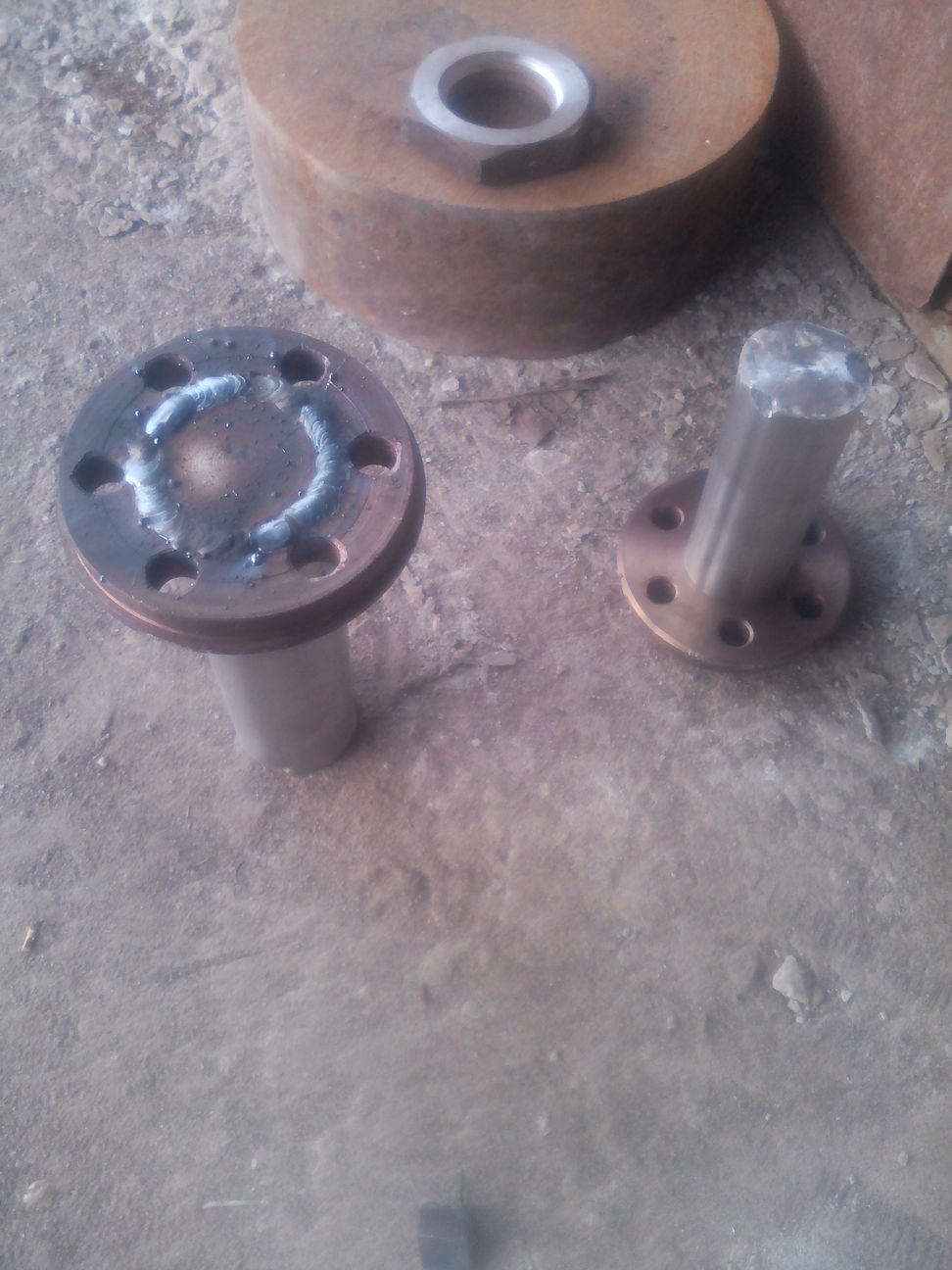

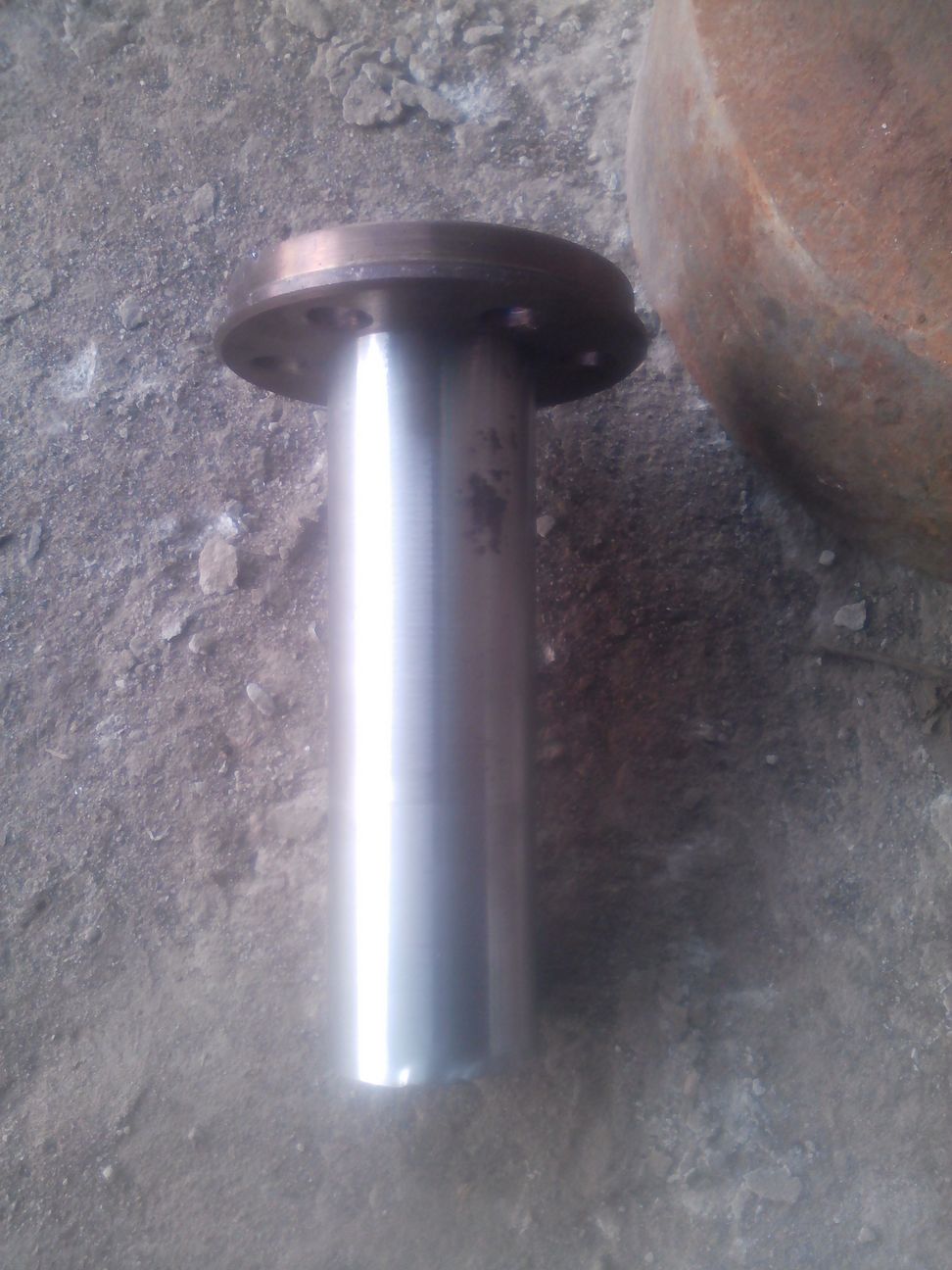

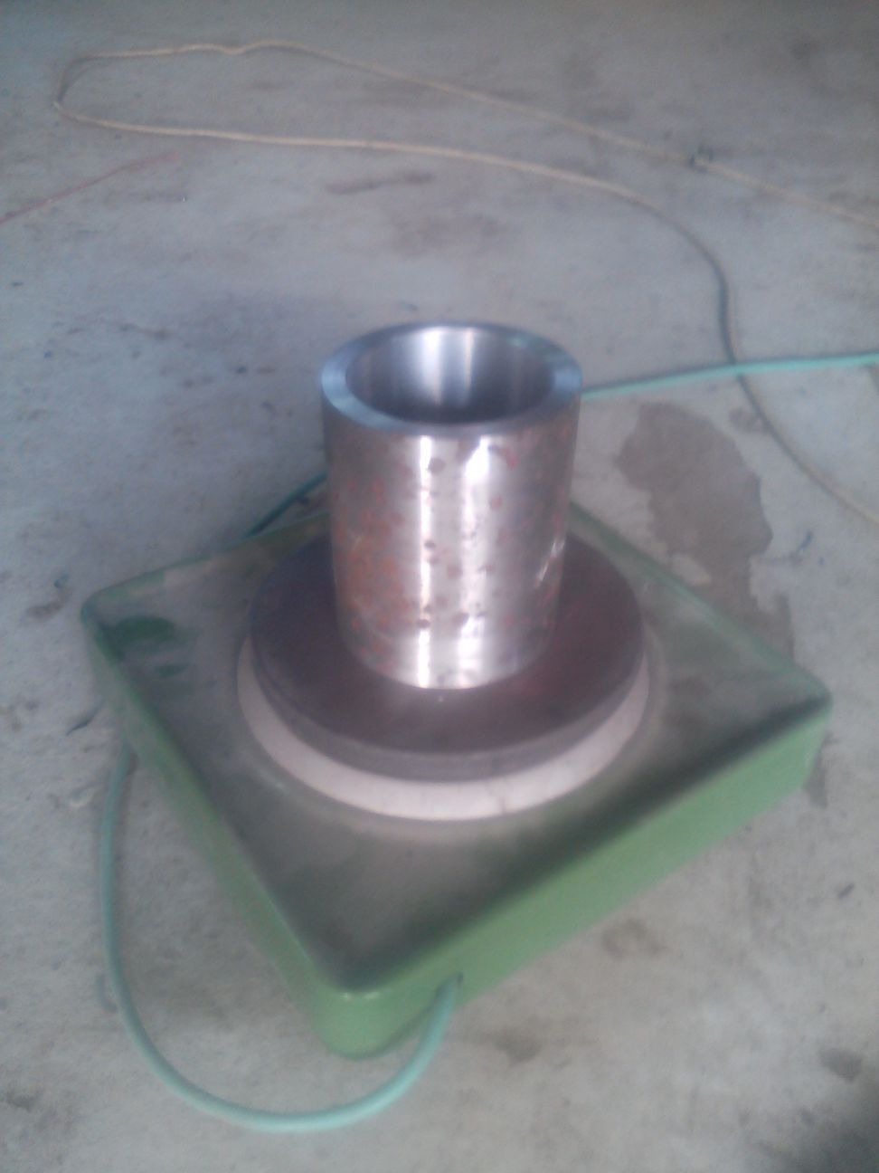

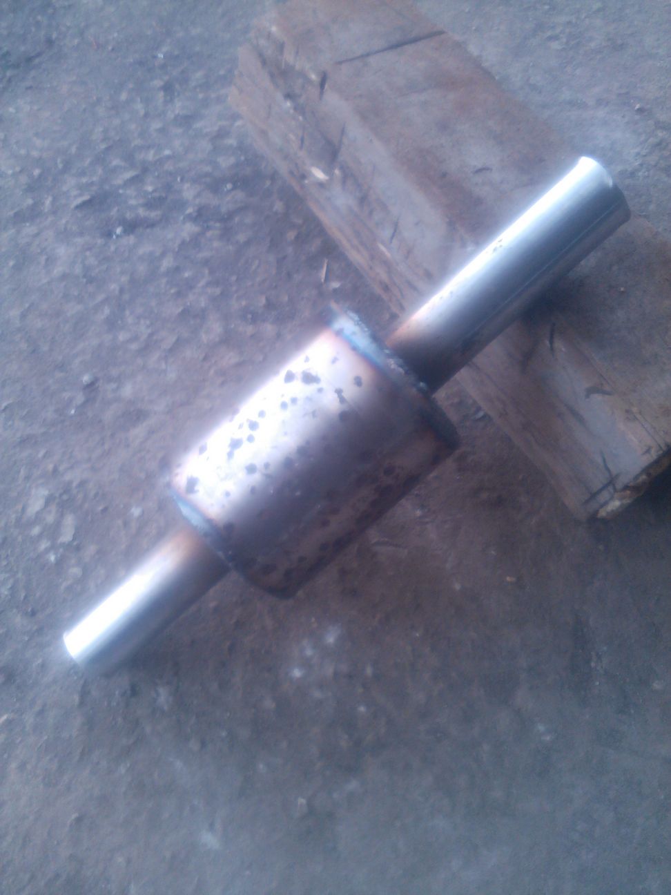

потихоньку начал заниматься мотором
сегодня подготовил железки,и собрал заготовку якоря...
все посадки на горячую натяг три-четыре сотки,а потом сварка...
после сборки поставил в станок крутанул,он получился почти ровный,прошлый был кривее))))))
завтра попытаюсь обровнять его, проточу заготовку в центрах.и размер под магниты выведу,потом буду фрезеровать канавки под магниты...
столкнулся с проблемой.не могу найти ни где магниты 120х20х5...скорее всего прийдется набирать из двух...брать сотый и еще ему двадцатый ставить,чтобы набрать длину..

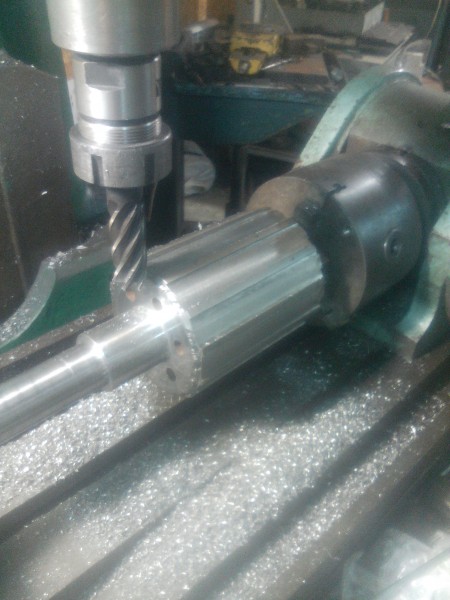

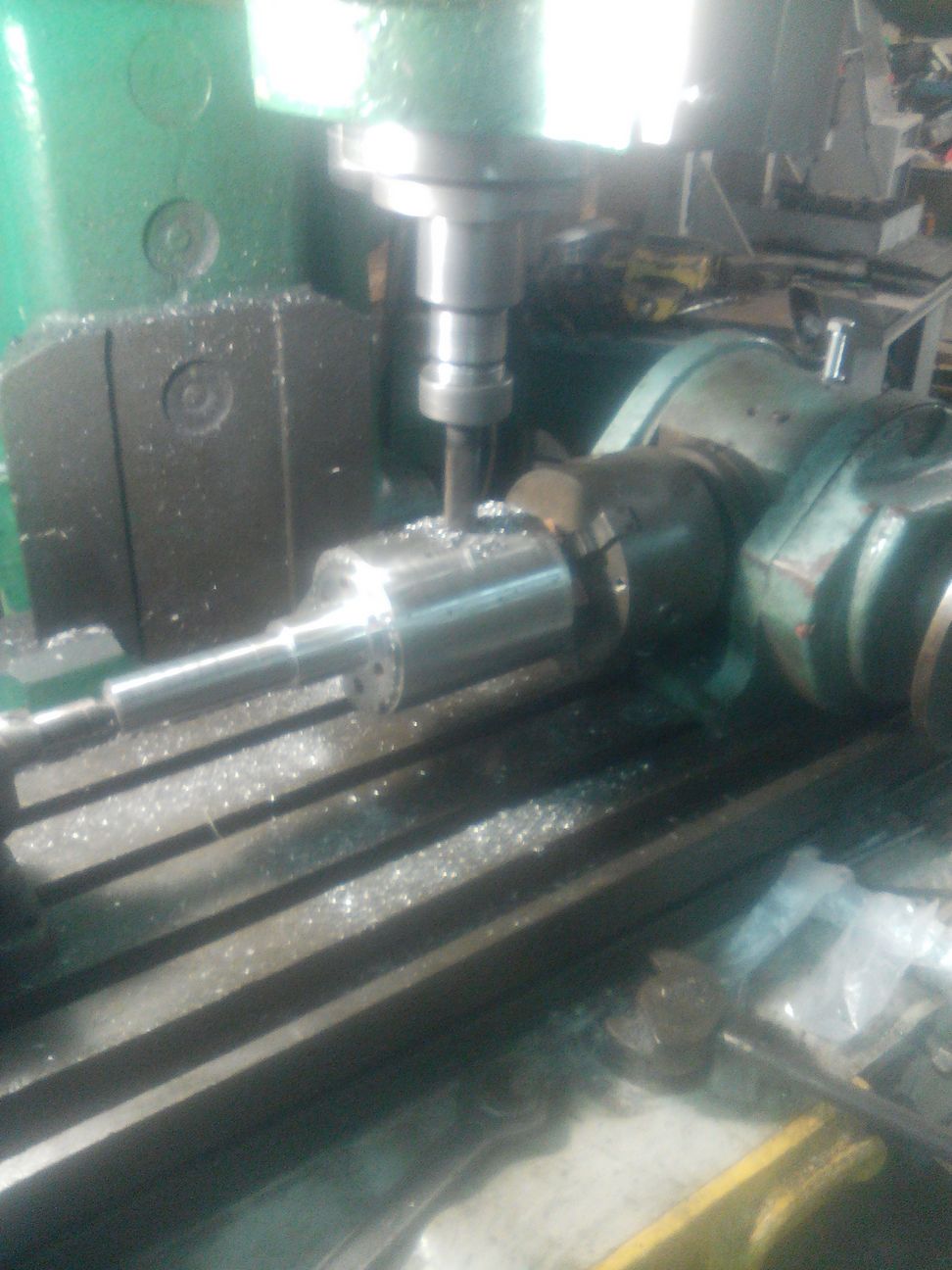

#56407Повідомлення 16 квіт 2018, 21:04

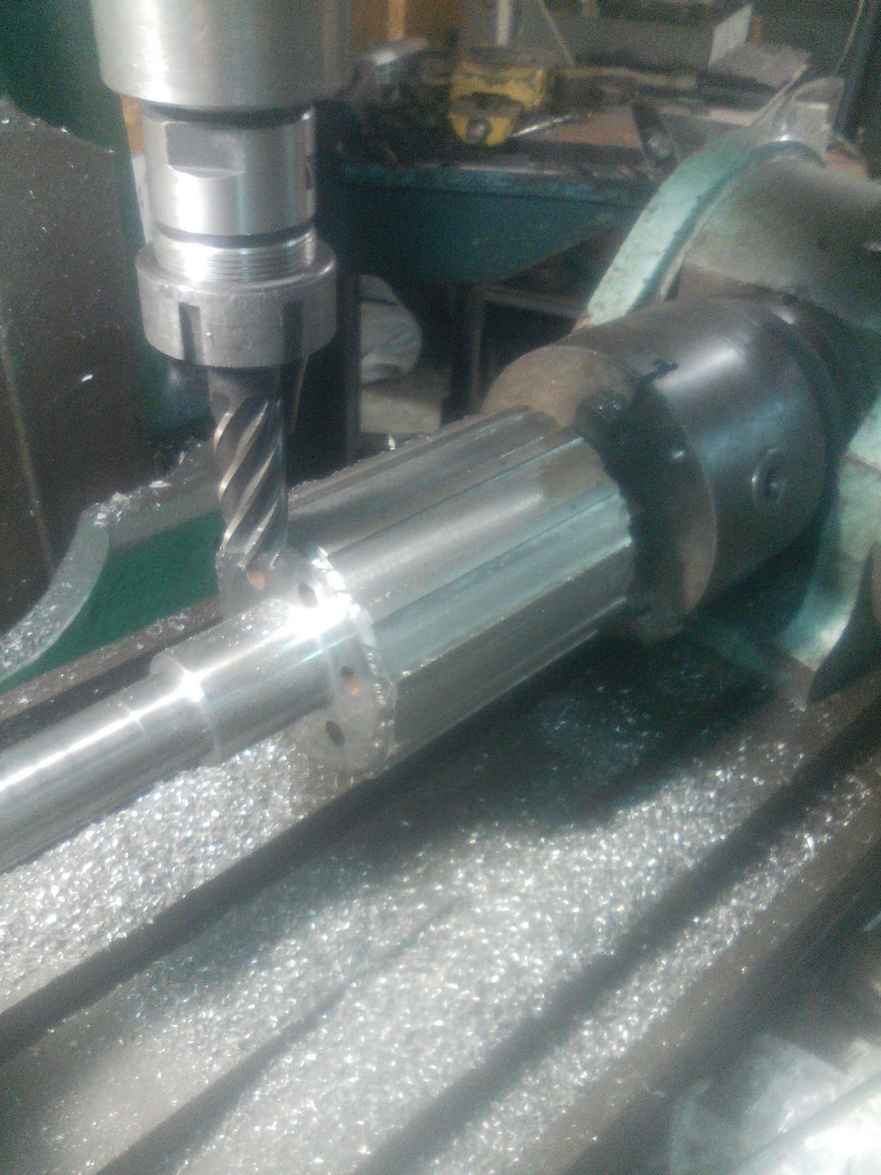

сегодня проточил вал на чистовую.с посадками подшипников,размером под магниты...
ну и пофрезеровал его,осталось дело за магнитами...но я их пока еще не купил(
IMG_20180416_201544.jpg [ 1.72 МБ | Переглядів: 10543 ]
IMG_20180416_213843.jpg [ 2.13 МБ | Переглядів: 10543 ]
