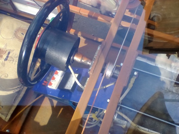

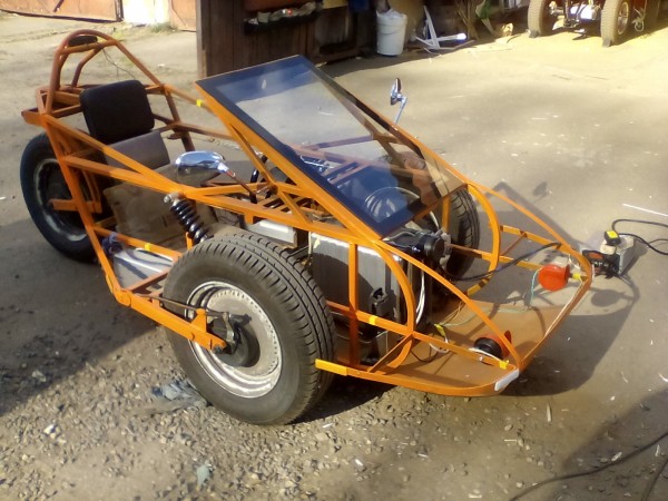

Второй день Спидстер шокирует водителей на улицах Николаева. С чего начать даже не знаю, люди атакуют массой вопросов. Но поскольку я пишу на форуме, отвечу на вопросы, которые возникали здесь. По моторам и контроллерам: могу сказать, что эти пары (мотор+контроллер) переставлены со Страйка, который был на 90 кг тяжелее, а мотора было два, против трех на Спидстере. Поэтому отвечу коротко, моторы, контроллеры и провода холодные даже при резких разгонах. Динамика просто ураганная, естественно все в рамках ПДД, "выстрелы" со светофора до скорости 50 км/ч. Уход Спидстера с места производит огромное впечатление на водителей, при этом нет ни пробуксовки, ни шума. Изменение диаметра рулевого шкива дало большой положительный результат, руль острый, но в меру, прохождение поворотов это стихия этой машины, она это делает отменно. Начинаю понимать, что на фоне ездовых характеристик угловатый кузов со страйковскими чертами выглядит не к месту, да и посадка-высадка не самая удобная. Задумываемся над созданием более округлого, аэродинамического и удобного кузова.

Максимальная зафиксированная мощность на данный момент 11400 Вт. Сегодня накатал по городу пятьдесят километров, вот и пришел день, когда Спидстер заменил Страйк. Фото нового рулевого шкива Спидстера на зарядке.

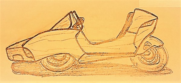

А як захочете їх побільше продавати, то перейдете на ще вищий етап розуміння ролі дизайну...

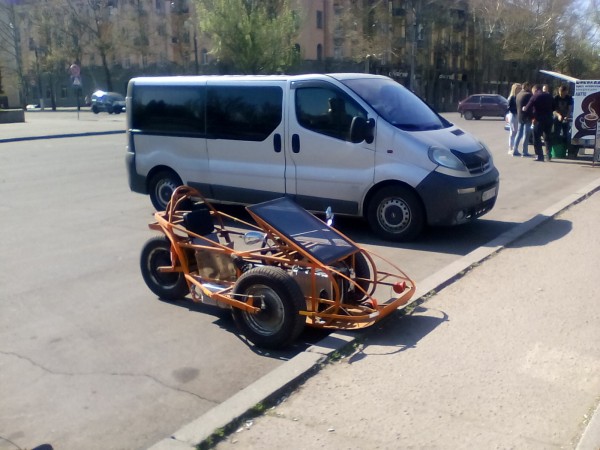

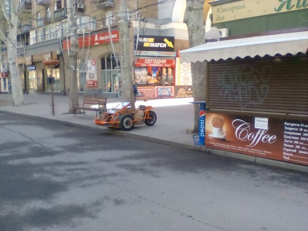

Выехал утром погонять на Спидстере по городу и получить удовольствие). Сегодня в 16.00 намечается съемка, возможно состоится заезд с лифом 0-60 км/ч.

Состоялись заезды с Лифом 0-70 км/ч. Лиф незначительно, но все же превосходит Спидстер в динамике. При старте с места он вырывается вперед на пол корпуса, потом до 70 км/ч машины идут практически одинаково, и после семидесяти лиф начинает уходить. При старте с ходу с 5 км/ч машины ускоряются до 70 км/ч одинаково. Было проведено около десяти заездов и во всех сохранялось такое соотношение сил. Было снято много видео с камер на машинах и квадрокоптер, как самих гонок так и езды по улицам с машины, едущей сзади и сбоку. Спидстер стабилен на скорости и быстро проходит повороты. Что касается гонок с Лифом, думаю его можно будет "достать" переведя Спидстер на более легкую, бескамерную резину диаметром 12 дюймов, вместо 13. Видео будут обработаны и выложены на форум в понедельник.
