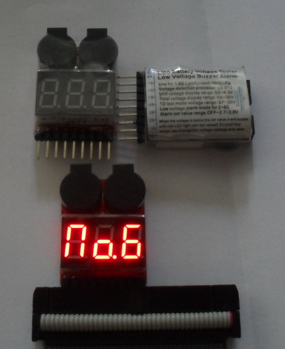

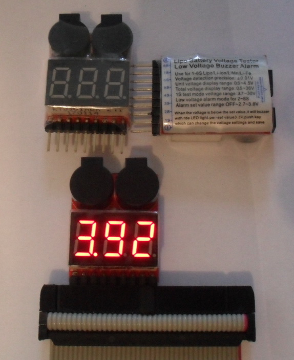

Специально для Михалыча тестировал такие сигнализаторы, еще их называют пищалки, селлоги, тестер батареи, тестер низкого напряжения и т.д.
SAM_0207.JPG [ 1.72 МБ | Переглядів: 14353 ]
SAM_0205.JPG [ 1.72 МБ | Переглядів: 14353 ]
за одно и сам узнал что это за зверь. В интернете есть много видео осмотров, можно посмотреть. Пишут 8S, но это не правда. На самом деле максимум 6S. Индикатор показывает поочередно напряжение на банках и суммарное напряжение подключенных банок. Выставляется контроль нижнего напряжения от 2,7в до 3,7в. При опускании напряжения ниже выставленного значения раздается громкое пикание, которое будет слышно даже из багажника и мигает индикатор. При повышениии напряжения сигнал отключается. Сигнал включается и отключается когда начинается тестирование первой банки. Разброс напряжений замерянный Китайским тестером
тестер/индикатор
1) 3,85/3,83;
2) 3,93/3,90;
3) 3,93/3,90
4) 3,94/4,02
5) 3,91/3,84
6) 3,94/3,90
Точность вполне сносная как для индикатора, но намного лучше светодиодных индикаторов. Под индикатором просматриваются резисторы, которые думаю можно подобрать более точно.
Техническое решение по существу - в аккумуляторном отсеке на каждые 6 банок поставить такой индикатор-сигнализатор. При снижении напряжения на банке ниже заданного уровня сигнализатор будет пиликать и в салоне слышно, что на банке снизилось напряжение. Заодно при желании можно посмотреть примерное напряжение побаночно. Это будет быстрее и удобнее чем тестером шарить по всех банках, но с меньшей точностью. (а может и точно, как повезет)
Стоимость одного индикатора примерно 35грн. Если покупать провода, разьемы и т.д. все обойдется 150-200грн. Это самый дишманский вариант аварийного сигнализатора снижения напряжения. Все стоит в аккумуляторном отсеке и не отвлекает от дороги. Надежность неизвестная.
Если оставлять на долгую стоянку, то с одной стороны разряжается батарея, а с другой даже возле двери гаража будет слышно сигнал что HELP!. Питается он похоже от первой банки, ее и будет кушать.
А что скажут знатоки?

Я тут уже где-то уже писал свои впечатления об этих пищалках. Если вкратце-очень низкое качество изготовления.Нормально работающий прибор может ни с того ни с сего начать показывать нереальное напряжение на одной/нескольких ячейках. Скажем вольт 9 на 1 липошной ячейке. Дурит недельку-другую,а еще через пару недель проверяешь-снова правильно показывает. Для периодической проверки вручную-пойдет, а городить на них какой-то защитный/сигнализирующий узел-стремно. Или все равно глазами перепроверять постоянно. Возможно существуют такие "пищалки" нормального качества, но я не знаю где такие взять, и стоить они будут заметно дороже.
По питанию: питается он от одной первой ячейки или от первых 2 ячеек, если ячеек больше 1 -там стоят 2 диода развязки. Мои "пищалки" от 1 ячейки не пищат,мало питания- только от 2.
а знатоки скажут - не вводите людей в заблуждение ,
он вполне работоспособен в диапазоне 2-8 S , их 3 шт у меня и все вполне успешно показывают 2-8 S
Возможно вы купили подделку или неисправный.
а чего ожидать от копеечного девайса ?
хотите хороший - купите CellLog 8M , но стоит он гораздо дороже, и возможностей у него больше , и калибровка присутствует
.......Ну ЭТО , "КАК ПРО МЕНЯ" : Купил когда то , 3 штуки, установил, ездил- мучился месяц. Снял. Больше не хочу.
Данные экземпляры 6S, хотя продавались как 8S и таких очень много отзывов. Понятно что делали Китайские очумелые ручки. Но на батарею я их пока не ставил.
