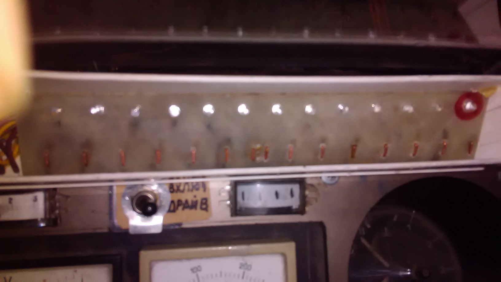

IMG_20180505_142338.jpg [ 1.11 МБ | Переглядів: 14276 ]
Микроватт писав(ла):
Коллеги, помогите создать очень бюджетный визуальный индикатор ячеек , на светодиодах, например: 20 штук,(по числу ячеек) зелёных СД, в прозрачной пластиковой трубке, горят на торпеде ровной строчкой.
Буду благодарен и за подсказку, и , за подобное изделие, что бы купить.
Михалыч, все можно сделать, но....
Для чего нужен этот прибор?
Вот как на это вопрос ответить, таким прибор и получится. Не надо сразу торопиться с заготовленным ответом, вы подумайте.
.......Я ЭТО представляю себе так: - При нормально заряженных ячейках, на каждой 3,3 вольта. ( мин.2,5 в). Можно контролировать каждую, но проще по 2.
С каждой пары больше 6 вольт. Тогда, прямо перед глазами, над торпедой, горит вся строчка зелёных СД.
При напряжении ниже 5,6 , стабилитрон погасит один из СД . Не обязательно зажигать красный СД, достаточно пищалки. Так же , при снижении общего напряжения ниже установленного предела , справа загорится красный, лучше мигающий СД. ....
......Я не понимаю необходимости во время езды знать точное напряжение на каждой ячейке, до сотых долей вольта. Мне достаточно 2х показаний : "норма или не норма". Но, даже, при "не норма", можно доехать до розетки или гаража, для принятия необходимых мер, не злоупотребляя акселератором.
. Не обязательно именно так, возможны варианты.
....Я уже сам пробую, но ЭЛЕКТРОНИКА в руках токаря-слесаря-сварщика, очень неслухняна. Предпочел бы купить.
