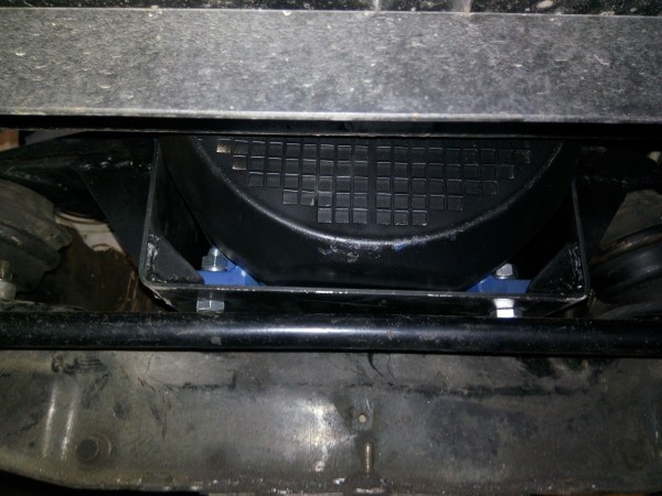

Вы спрашиваете ,мы ответим . Как бы все решения штатные и опробованные на других пооектах , новенькое по моему мнению было совмещение шестерни энкодера ( датчик для энкодера ) с соединительной муфтой мотор-коробка . Но в реализации оказалось достаточно дорого , но надежно .

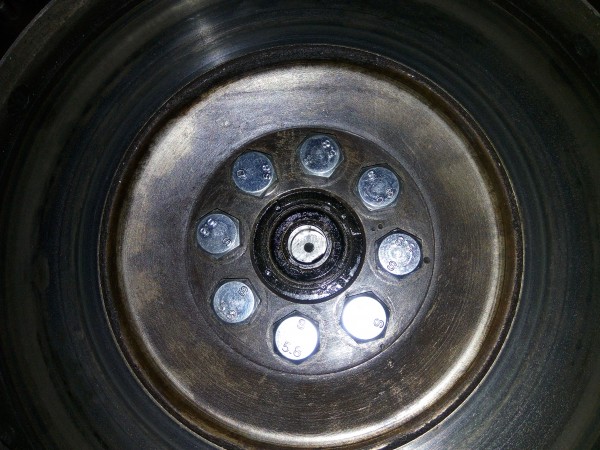

Даю подсказку для тех кто не понял)) Обратите внимание на болты крепления маховика))

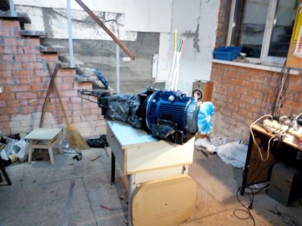

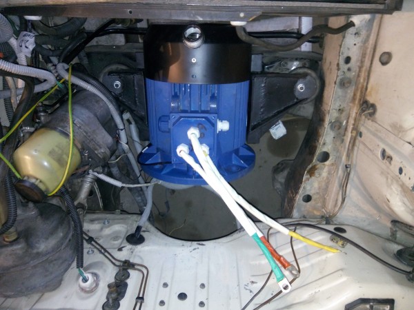

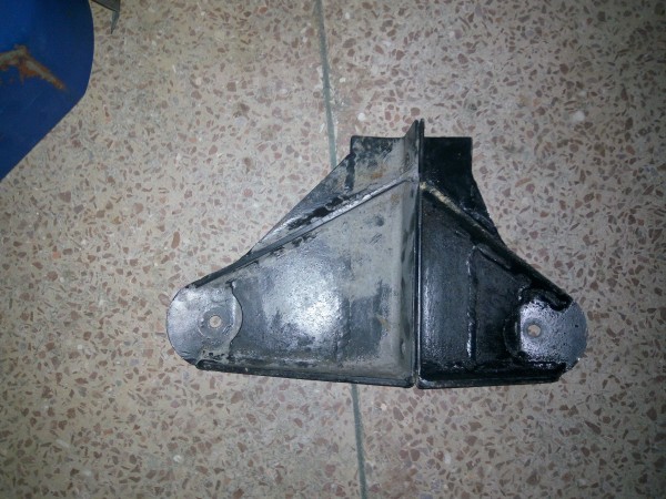

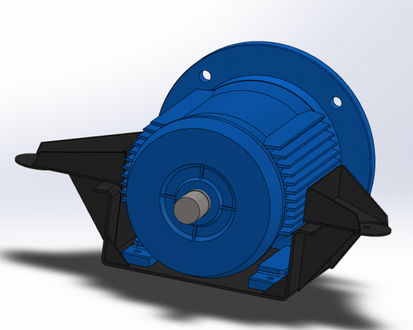

Следующим шагом было изменение крепления двигателя. Лапы были прикручены прямо к корпусу ДСа. Для 132 мотора крепления значительно отличаются. Для этого ДС вместе с лапами и подкапотное пространство были тщательно обмеряны. Так как 132 мотор довольно тяжелый и делать примерки силового агрегата по месту проблематично, была создана 3д модель мотора и его крепления на подушки в соответствии с обмерами. На основе 3д модели сделаны чертежи крепления и изготовлены в металле, используя существующие лапы.

Использование 3д модели позволило установить мотор без лишних телодвижений. Все встало на свои места с первого раза. Так что если владеете СAD-пакетами рекомендую использовать. Это сильно упрощает жизнь))

flygti писав(ла):
Мебельные болты на маховике. Это серьёзно. :)
А почем видно что они мебельные? Клас прочности 5.8 - 8! шт. вроде нормально, ведь мощность в районе 30квт.
Судя по напряжению 160-180 вольт двигатель будет работать где-то в районе 2800-3000 об.мин.(максимально).
Короче с болтами не понял.

При 180В обороты будут 3600, это один момент. Второй момент - класс прочности указанный на китайских "пластилиновых" болтах по факту значительно ниже. Просто нельзя крепить маховик болтами из хозмага))

fakel писав(ла):
flygti писав(ла):
8 там нет, то буква S.
5.8 - это как обычные Дружковские метизы, только нонейм. Я бы хотя бы 8.8.ставил - легче найти. Минимально обычно на болтах маховика встречается 10.9
Для Вольво болт пр-ва SACHS или SWAG имеет качество / класс: 12.9

Родные болты нужно оставлять. Они минимум 10,8 каленые. К тому же еще некоторые производители ставят их на резьбовый герметик Локтайт. Разлетающийся маховик вещь страшная. Пробивает даже кузов.

да,с болтами прикол)))))
хоть даже если 8.8 поставить то толку мало)маховик обычно прикручивается спец болтами. с шлифованной частью,чтобы правильно на срез работали...а резьба будет сминаться...
