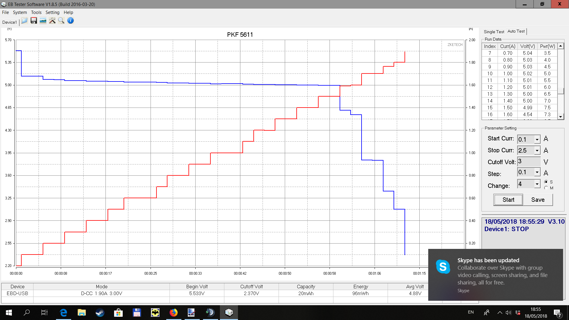

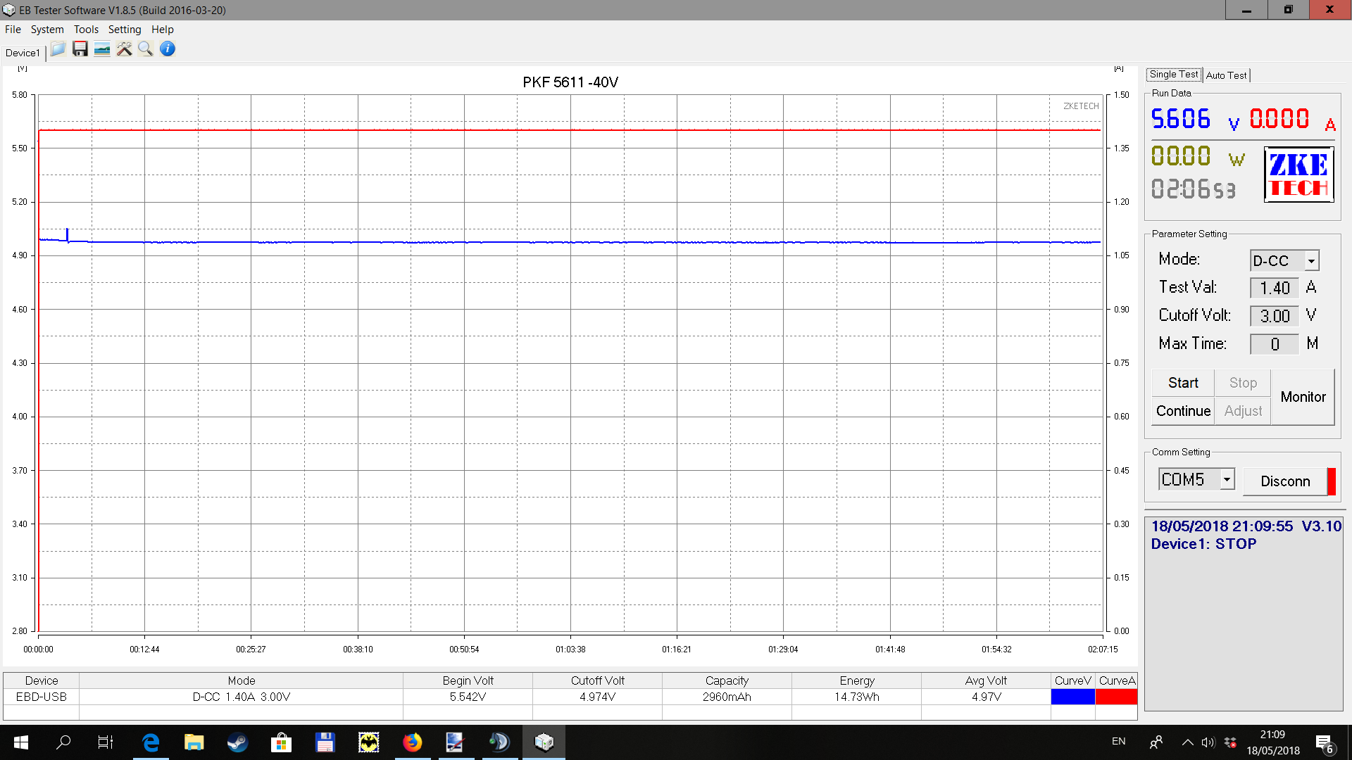

Коментарій до файлу: Нагрузочная способность при входном напряжении 40V
Скриншот 2018-05-18 19.00.50.png [ 92.57 КБ | Переглядів: 14388 ]
Коментарій до файлу: Нагрузочная способность при входном U +22V
Скриншот 2018-05-18 18.55.29.png [ 152.19 КБ | Переглядів: 14388 ]

Знаете, вот смотрю я на графики нагрузки, и вижу что при перегрузе есть нечто подобное стабилизации тока ..... кривая падения напряжения достаточно резкая...
Да это же готовый драйвер светодиода. ....
Берем 7 (10) ватные пятивольтовки и прямо на светодиод T6 .... Не?
Вроде все есть, но че то очкую я так включать, за светодиод боязно.

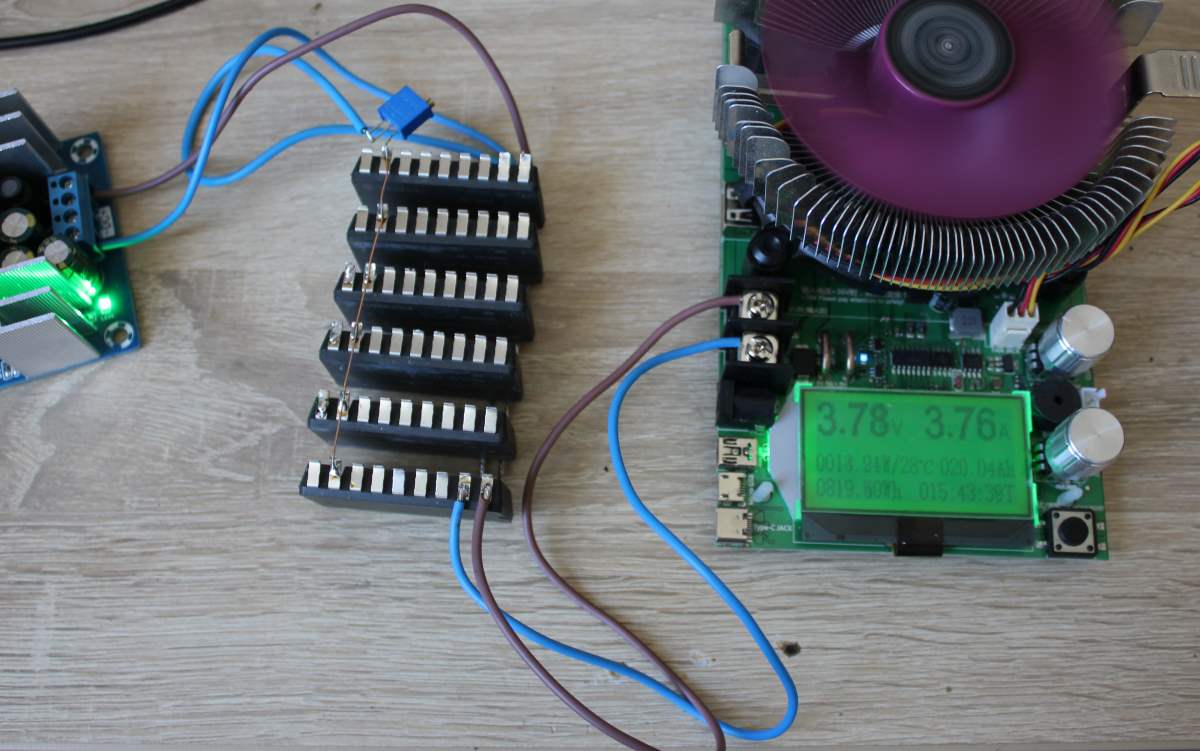

Продолжаю эксперименты. На фото из 6 тараканов PKF4110 собран зарядник для лития 3.3-4,2В на 24А или 6 канальный на 4-5А с канала. Планирую из 48 штук собрать себе 6 канальный зарядник на 40А для независимой зарядки и выравнивания напряжения на ячейках. На заряднике можно выставить любое напряжение от 3,3В до 4,2В на 1 канале и все каналы зарядятся до выставленного напряжения. Удобно быстро выравнивать разбалансированные аккумуляторы большой емкости.

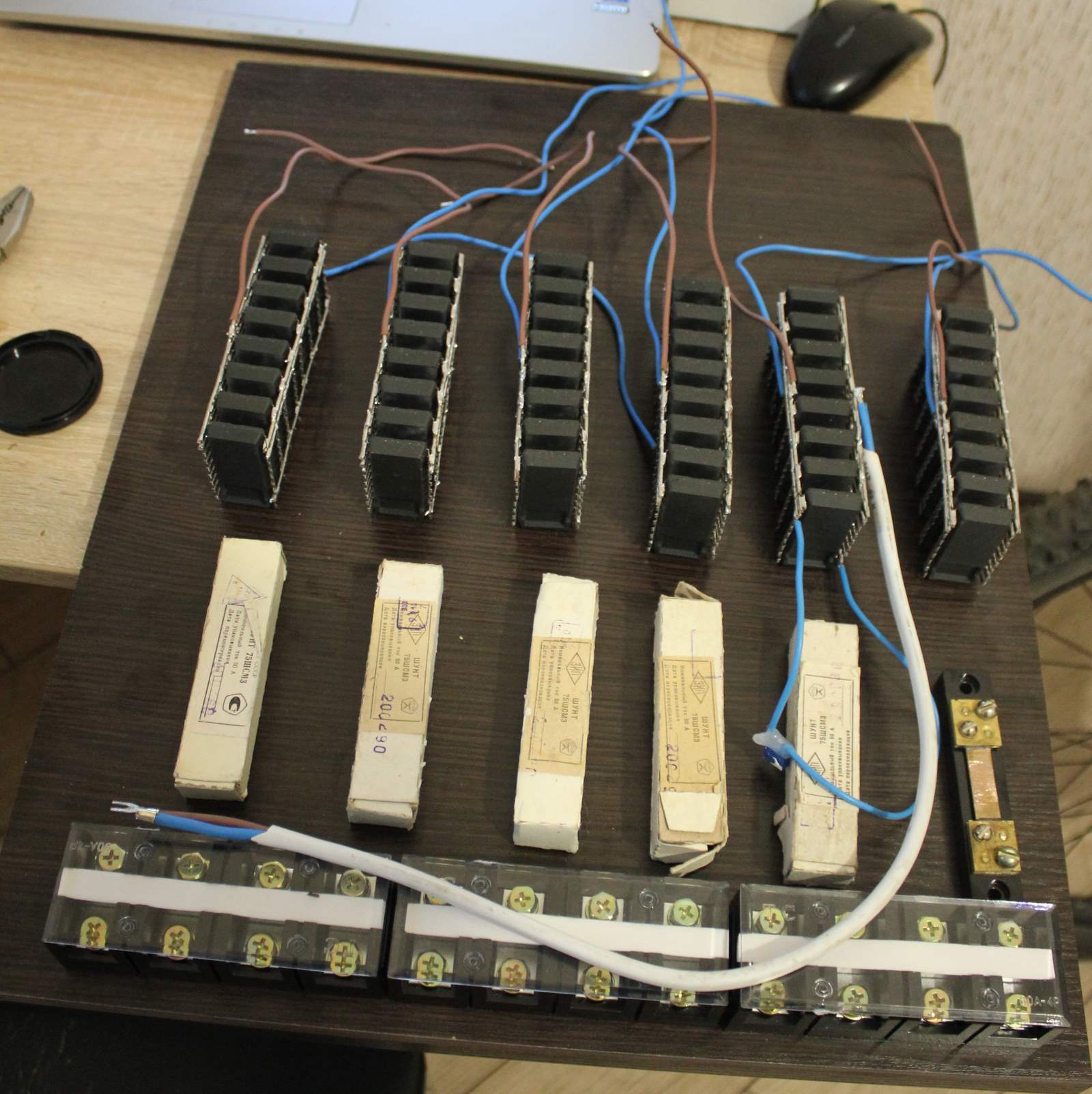

Вчера получил 50А шунты. Теперь нужно купить 50А предохранители и собрать это все до кучи.
PKF 6S 40A.jpg [ 224.95 КБ | Переглядів: 13898 ]
