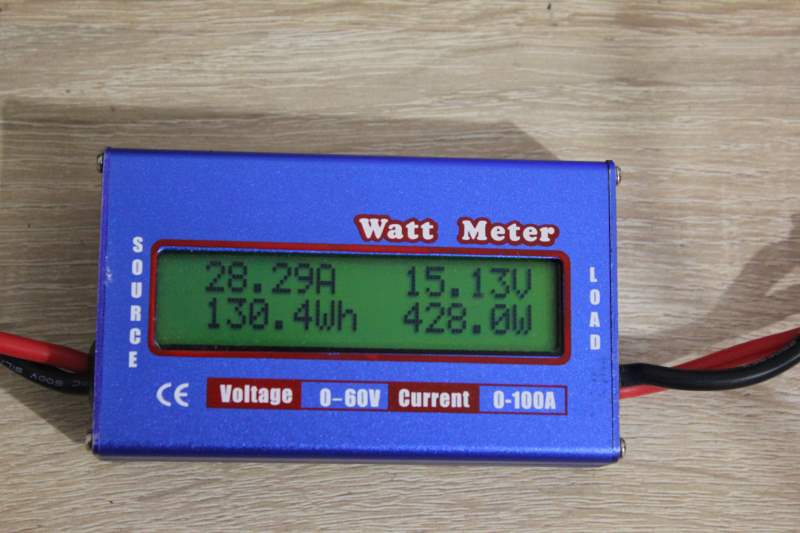

#59381Повідомлення 26 трав 2018, 22:00
Сегодня проверил дельту при рабочем напряжении 16.8В. 2 консервы от лифа заряжает на ура током 28А.
Для установки напряжения от 15В, нужно заменить подстроечник на морде на 46кОм.
