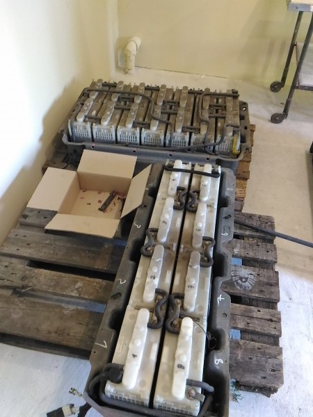

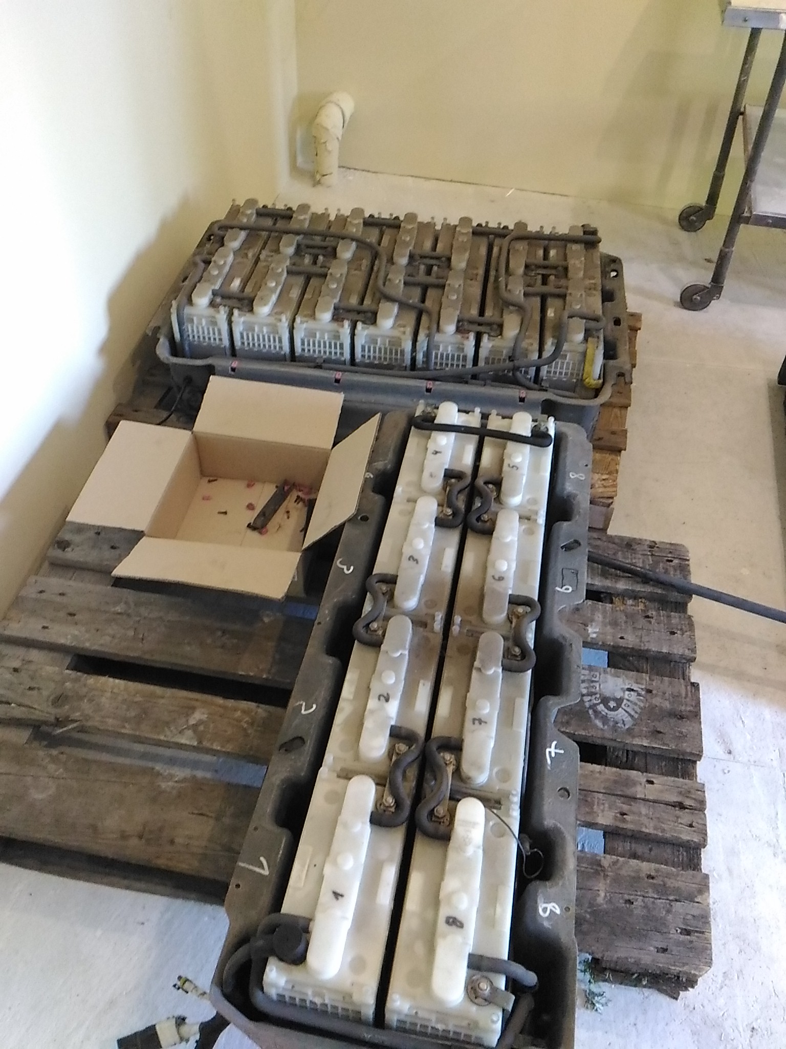

Снял никель-кадмиевые аккумуляторы. Немцы их перебирали, т.к. на маркером подписали номера ячеек.
P_20180709_191152.jpg [ 571.91 КБ | Переглядів: 9174 ]

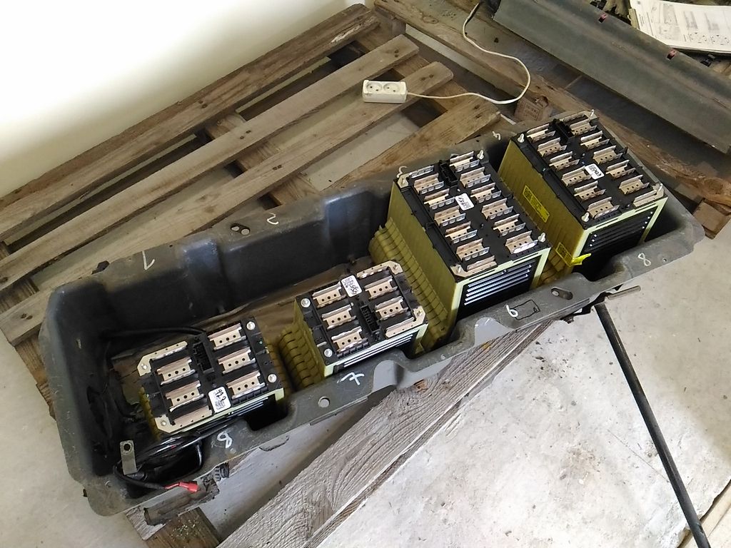

Пытаюсь запихать в штатные кассеты 35кВт*ч Вольтовских, но ничего не выходит. Пять штук вдоль становится, если срезать ушко водяного охлаждения. А вот в большой поддон вдоль оси машины на 1(!) см. не влазят 5 секций. А я планировал как раз установить 5х5 секций, чтоб получилось 25кВт*ч. Возможно сегодня буду заказывать другие кассеты.
Коментарій до файлу: Поперёк машина становится 4 секции или 5 со срезанными ушками охлаждения.

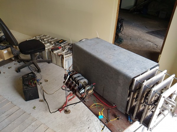

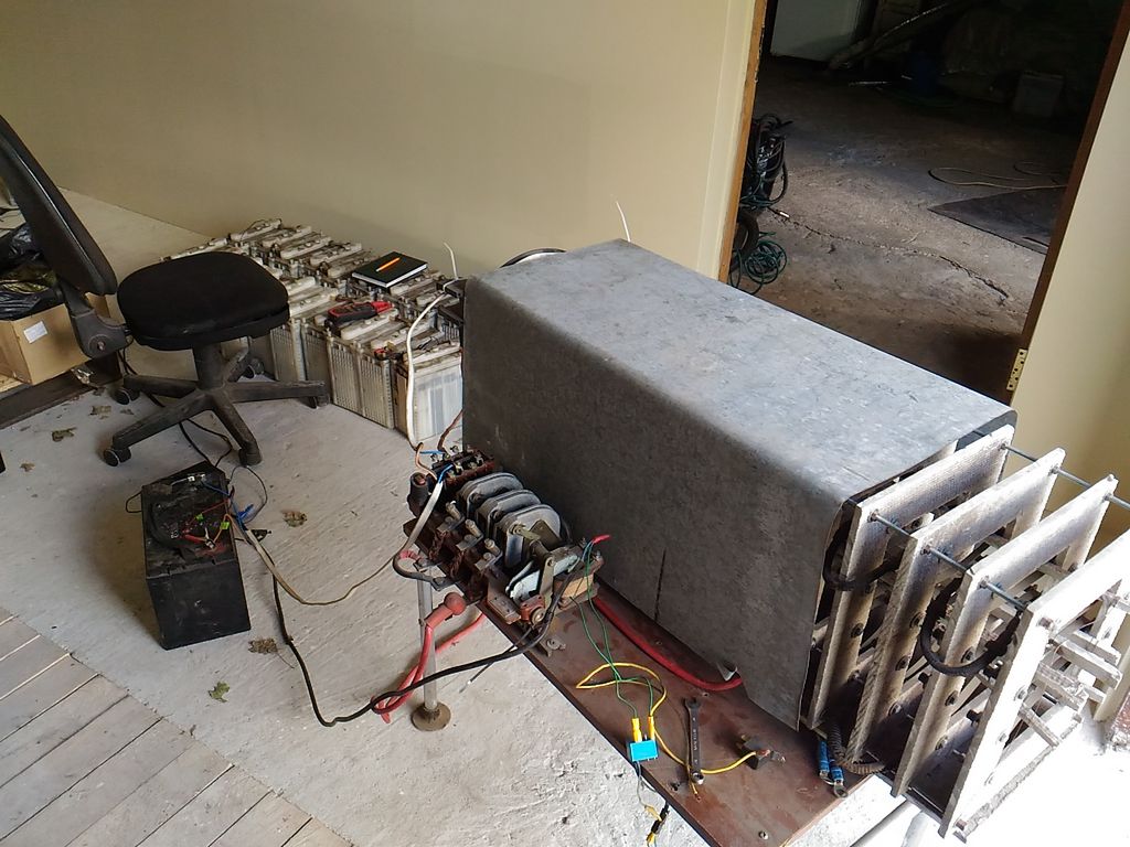

Измерил ёмкость старых никель-кадмиевых аккумуляторов. Немного в шоке, но они отдали 86Ач из 100 номинальных!
Буду ставить часть этих ячеек на Еву-3. Остальное, наверное, выставлю на продажу.

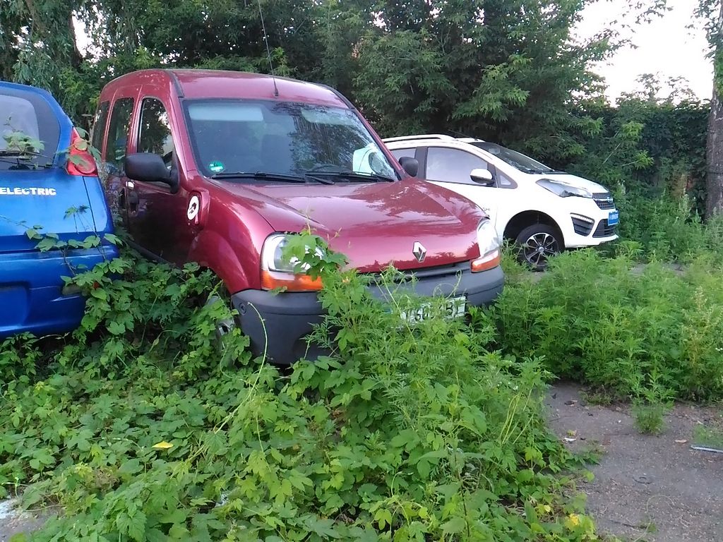

Заросла уж травой Кенга без аккумуляторов. До сих пор мне не склеили заднюю кассету под аккумуляторы. Это уже не смешно :evil:
