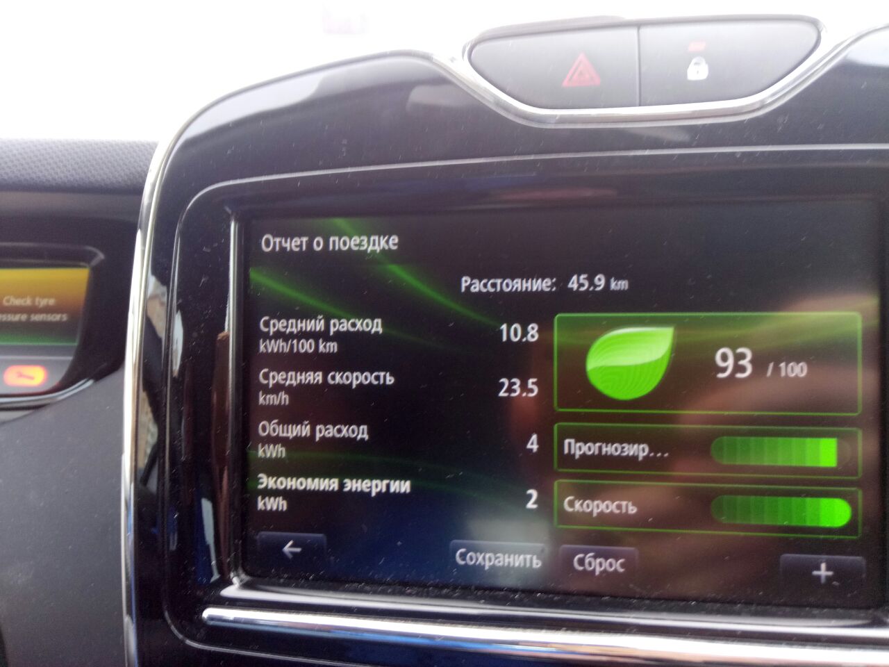

Как многие знают, уже 2 месяца в нашей семье появилась Renault Zoe, после продажи Пежо Партнера без акб, купили Зое. Гена с Доком собрали нам батарею из наших старых консерв. Уже накатили почти 3000км. Очень довольны.
По теплу заметил что расход очень упал. Зимой был 16-22кВт на 100км. Сейчас упал до 10.5-12кВт на 100км.
Михалыч! Есть подозрения что по экономичности она близка к Электре, ибо Зое весит 1,5 тонны.

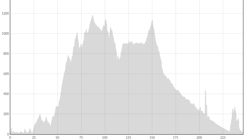

Продолжу тему про расход из соседней ветки, ездил на Зойке Q210 (обычная, самая первая из них) с родной батареей и официальным сервисом, 240 км, сначала резко в горы, потом назад и кусок по автостраде 100+км в под горку, водитель + 4 пассажира. Специально перед поездкой занулялся, получилось 11.7 кВт•ч в среднем по приезду. Мне все же кажется, что 15+ при аккуратном вождении это много и что-то не так.
График высоты
uklon.png [ 20.78 КБ | Переглядів: 20851 ]
