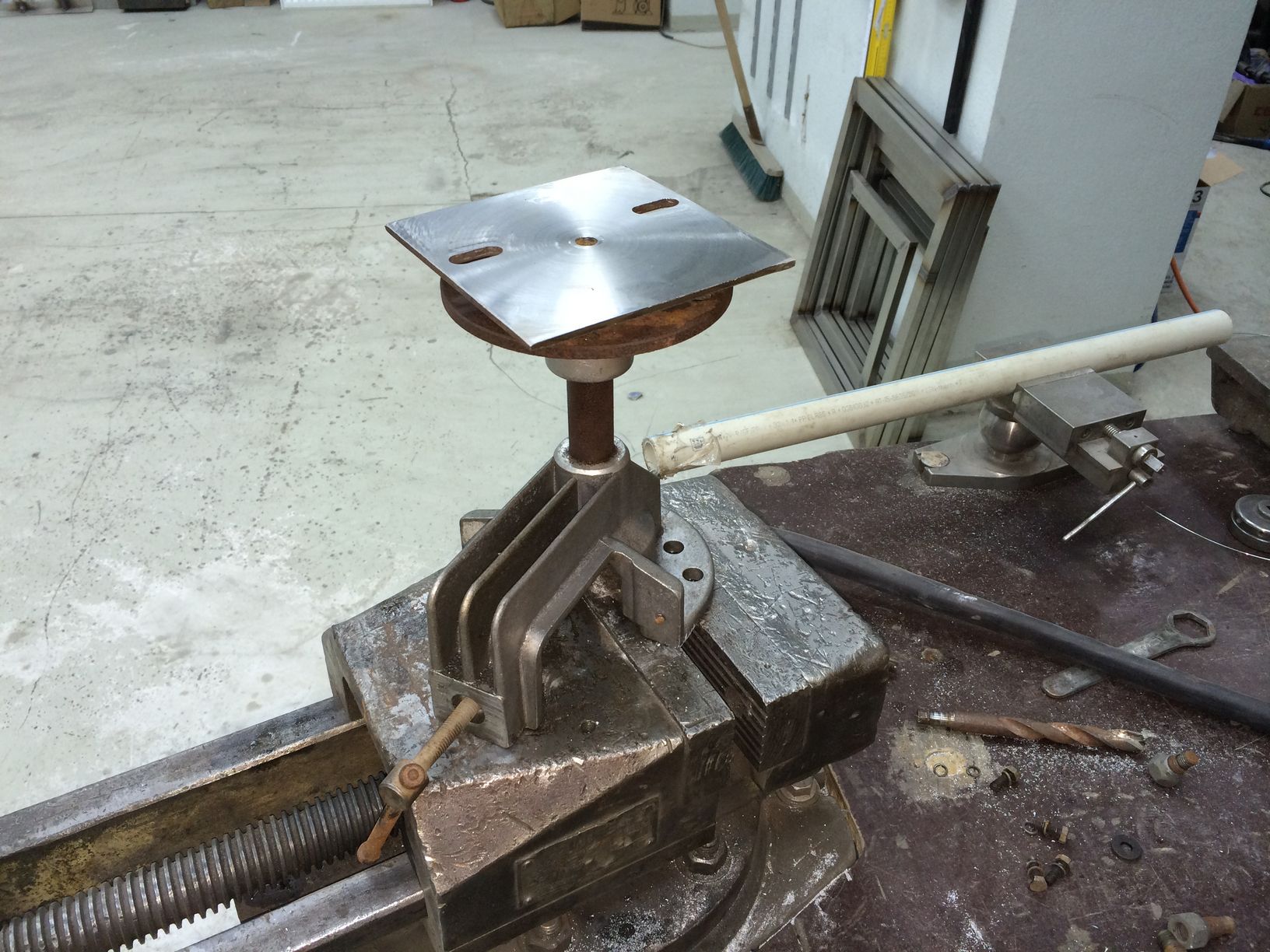

К стати, как померять кол-во ньютонов которые выдаст ротор? возможно это сделать с помощью нитки и подвешенного на него груза?
Коментарій до файлу: дождалась своей очереди приспособа для балансировки колёс) 15 лет по цехам за собой таскал, пригодилась таки
IMG_0839.JPG [ 2.56 МБ | Переглядів: 37704 ]
Коментарій до файлу: крутится как на "воздушной падушке" ))))
IMG_0840.JPG [ 1.98 МБ | Переглядів: 37704 ]
Коментарій до файлу: вот, подшипниковая часть для макета готова.
IMG_0841.JPG [ 2.68 МБ | Переглядів: 37704 ]
