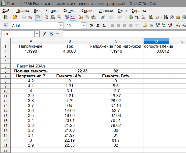

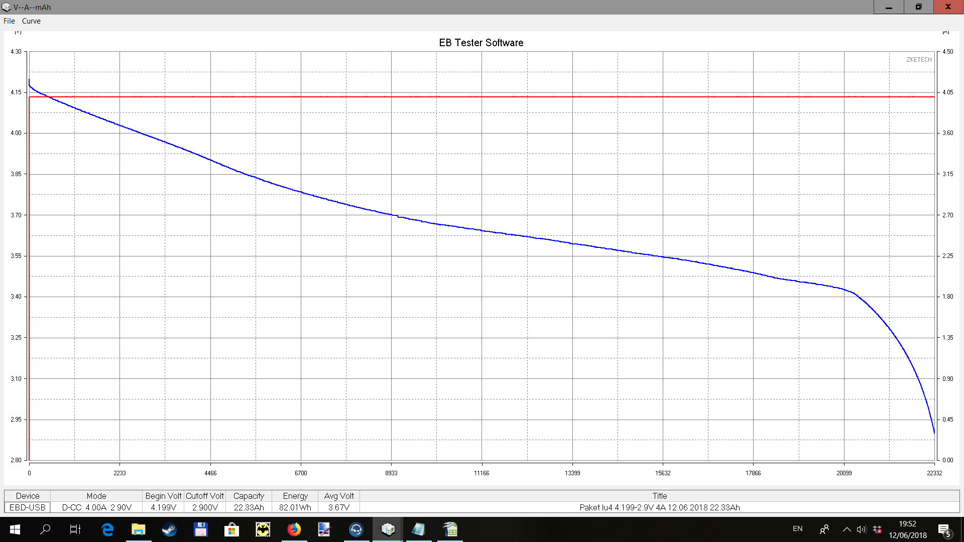

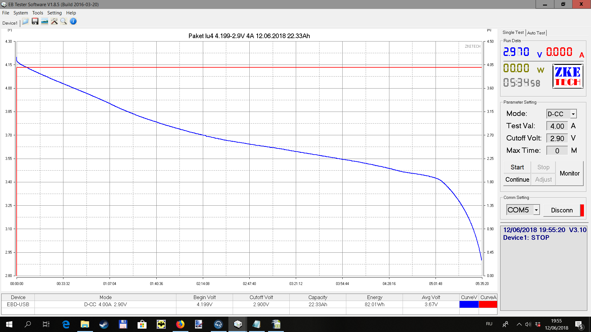

График разряда пакета 23А/ч (23152) в диапазоне 4,2-2,9В током 4А. Емкость 22,33А/Ч или 82Вт/ч. Rdc < 1.2mR/ Смысла разряжать их ниже 3,4В особо нет. Емкость с амперчасах и ваттчасах в зависимости от напряжения
Скриншот 2018-06-12 19.55.21.png [ 100.81 КБ | Переглядів: 16677 ]
Скриншот 2018-06-12 19.52.14.png [ 79.54 КБ | Переглядів: 16677 ]
В файле график емкости в зависимости от степени заряда/разряда.
Пакет lu4 23Ah Емкость в зависимости от степени заряда-разряда.png [ 43 КБ | Переглядів: 16666 ]
Пакет lu4 23Ah Емкость в зависимости от степени заряда-разряда.xls [8.5 КБ]

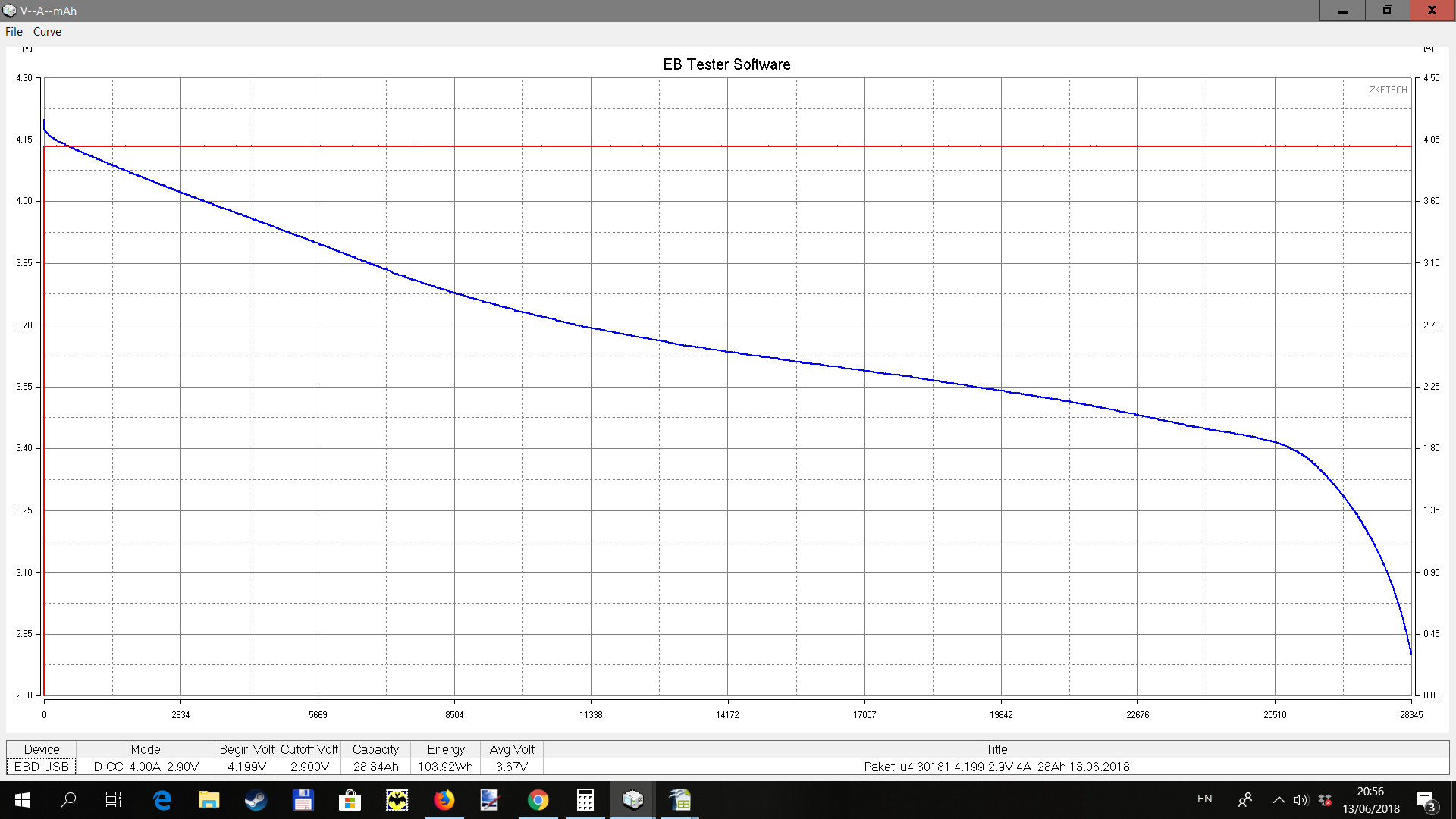

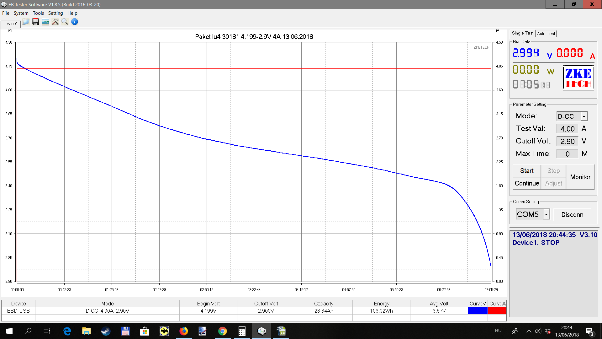

График разряда пакета 28А/ч (30181) в диапазоне 4,2-2,9В током 4А. Емкость 28,34А/Ч или 103.94Вт/ч. Rdc < 0.9mR/ Смысла разряжать их ниже 3,4В особо нет. Емкость с амперчасах и ваттчасах в зависимости от напряжения
Скриншот 2018-06-13 20.44.36.png [ 99.7 КБ | Переглядів: 16609 ]
Скриншот 2018-06-13 20.56.44.png [ 78.65 КБ | Переглядів: 16609 ]

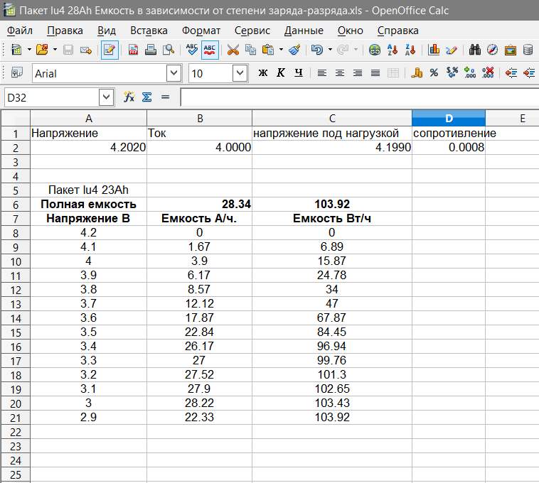

Емкость в зависимости от напряжения.
Пакет lu4 28А.ч. Емкость в зависимости от заряда-разряда.jpg [ 79.98 КБ | Переглядів: 16609 ]

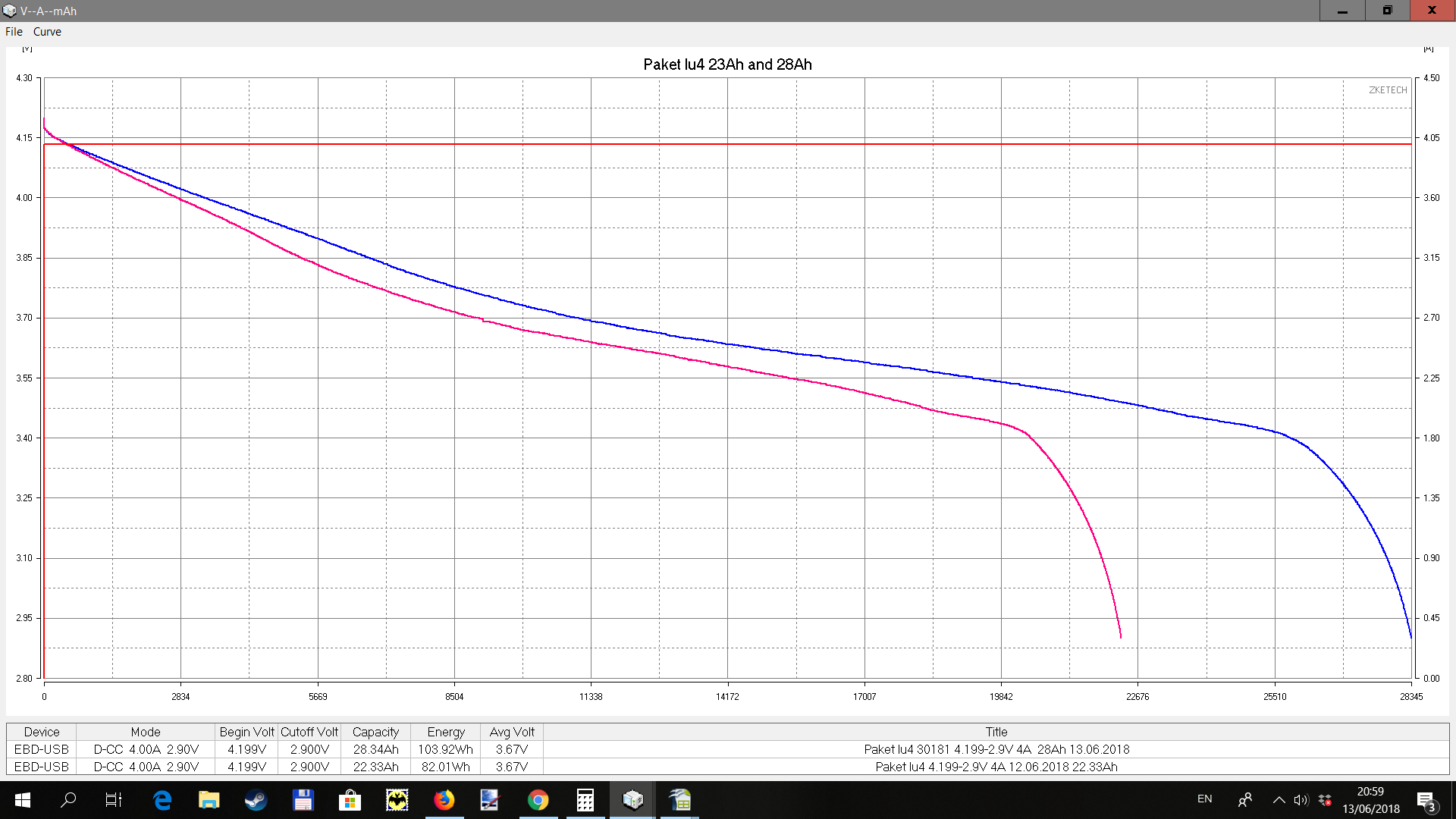

2 графика 23А/ч и 28А/ч
Скриншот 2018-06-13 20.59.02.png [ 84.15 КБ | Переглядів: 16609 ]
Пакет lu4 28Ah Емкость в зависимости от степени заряда-разряда.xls [8 КБ]
Завантажень: 640
