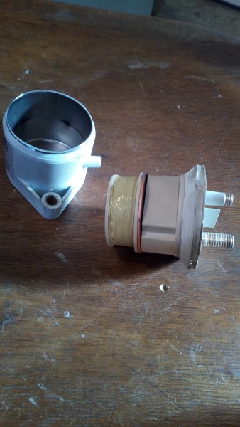

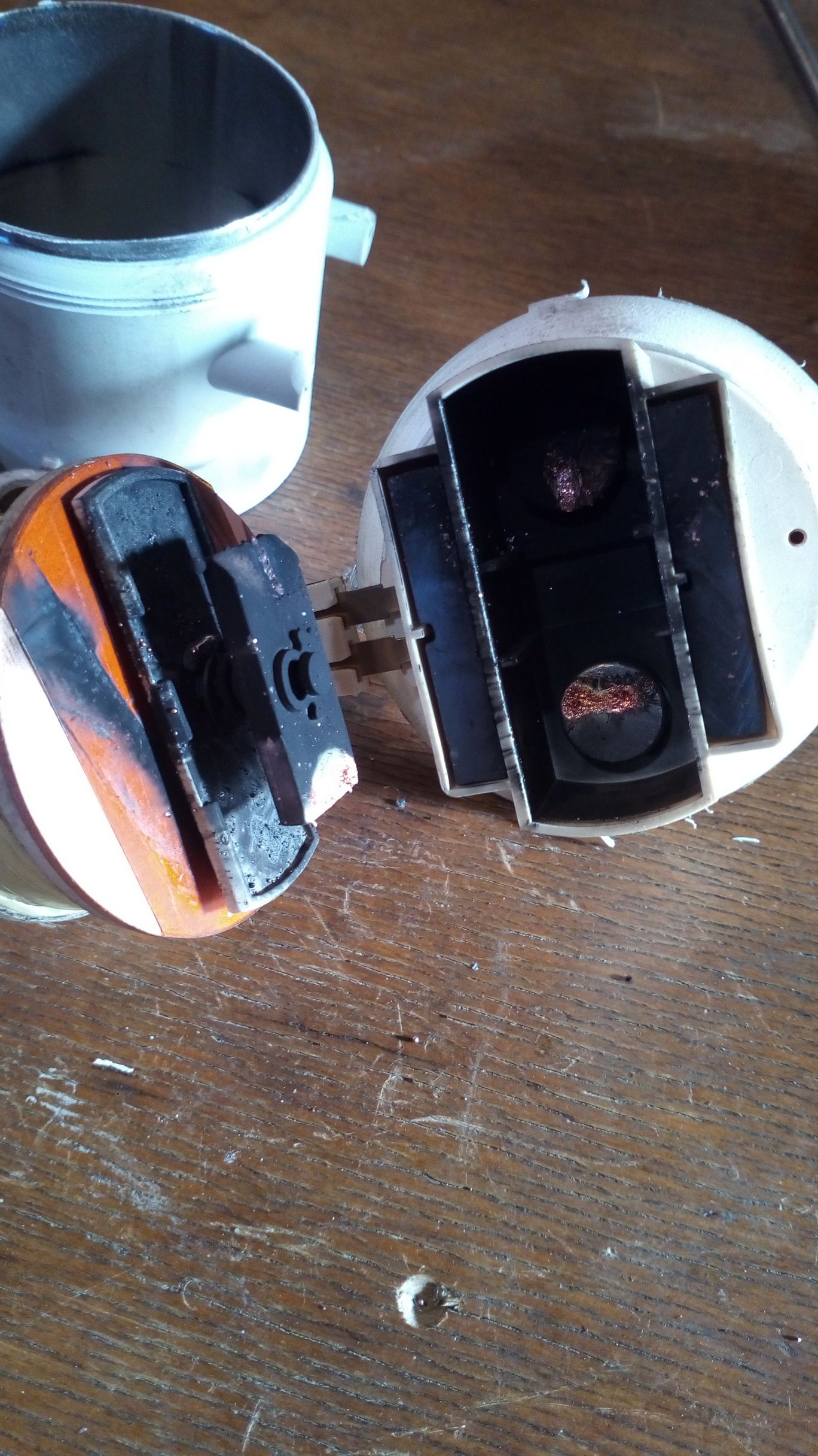

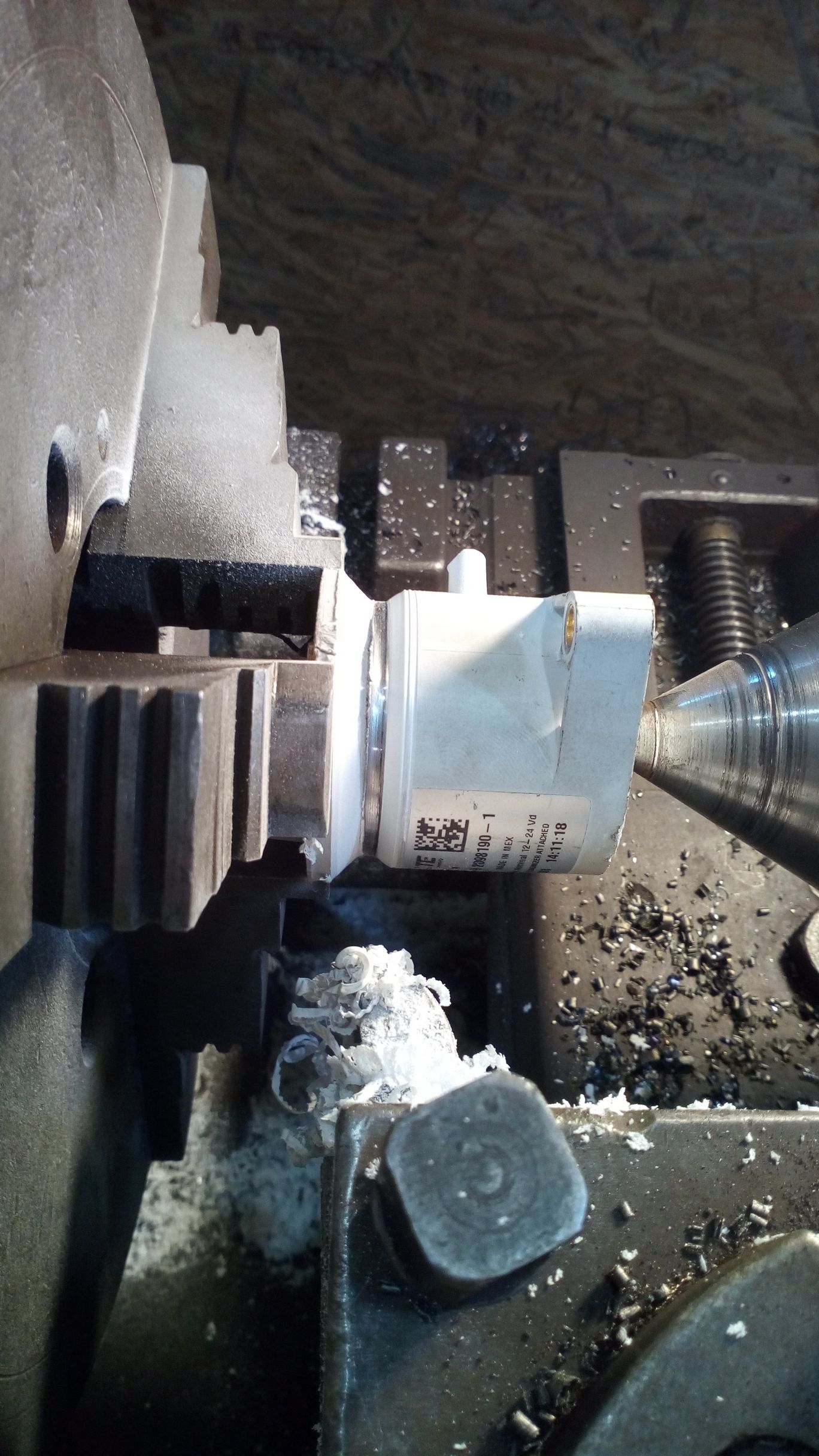

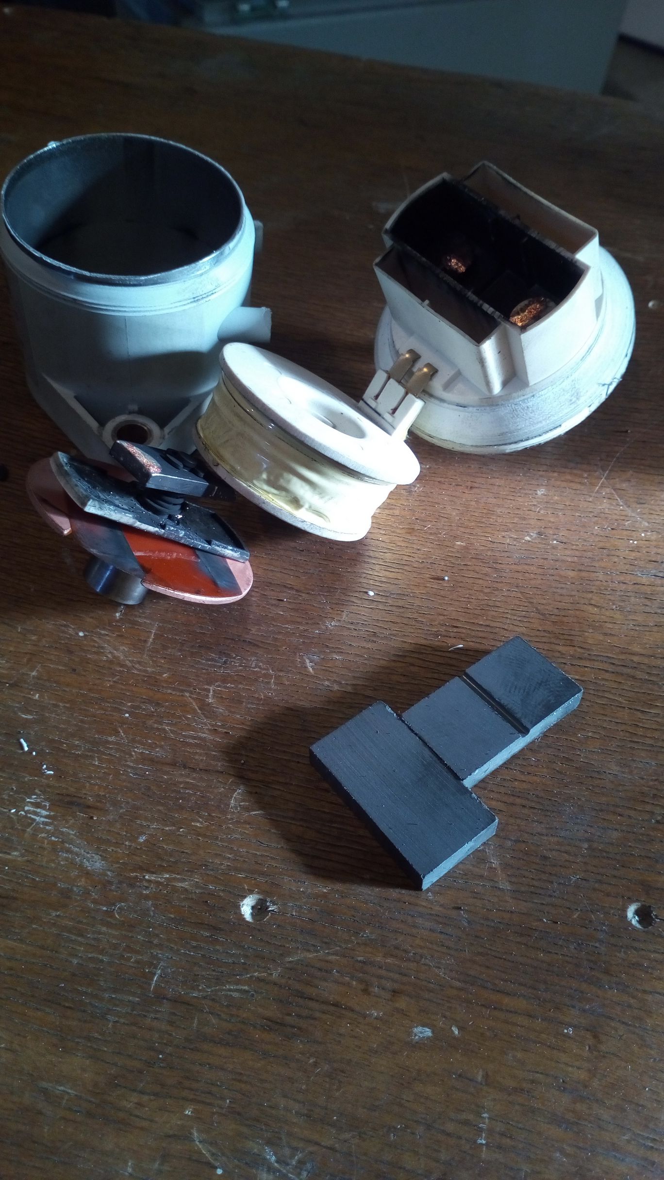

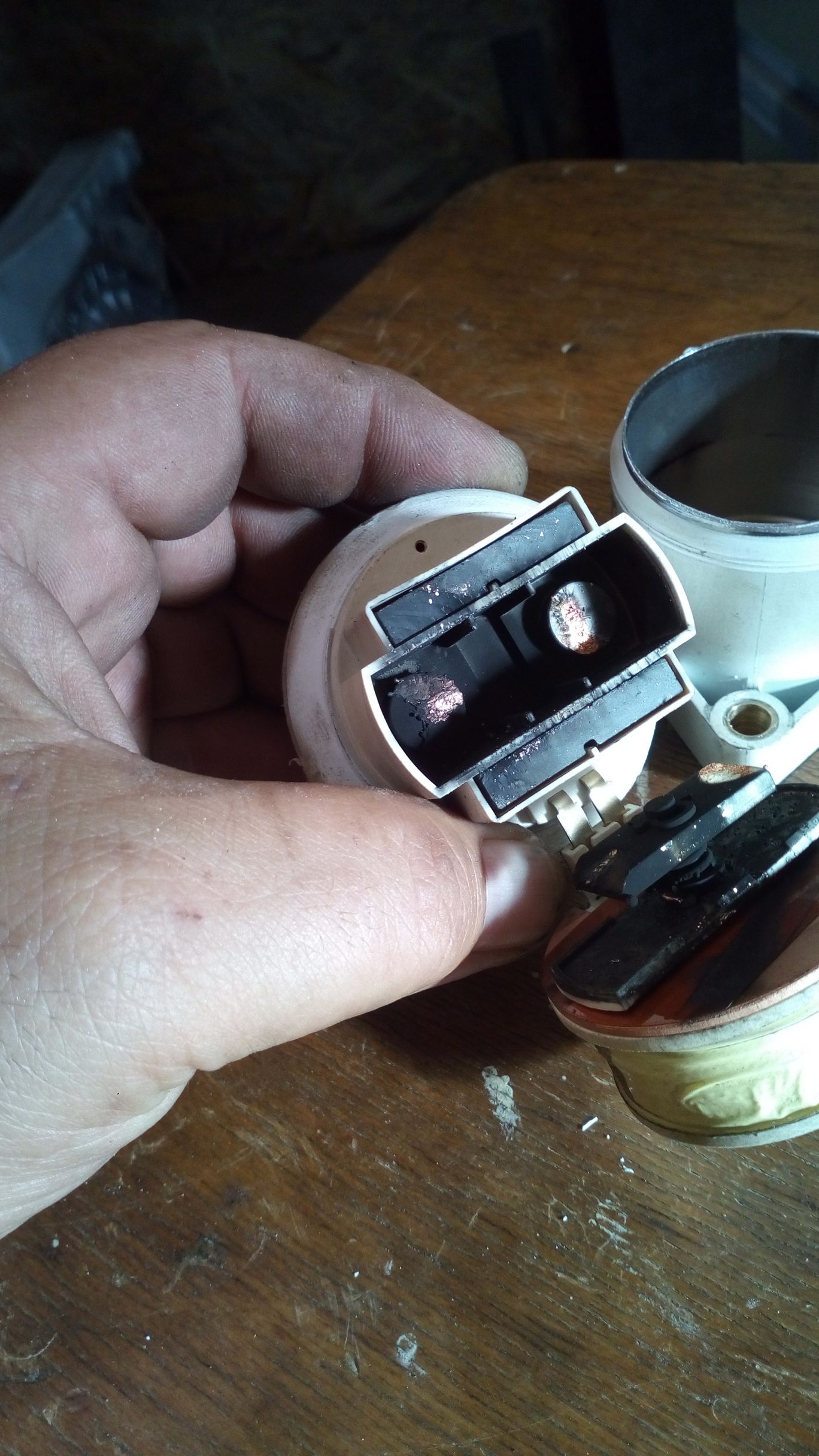

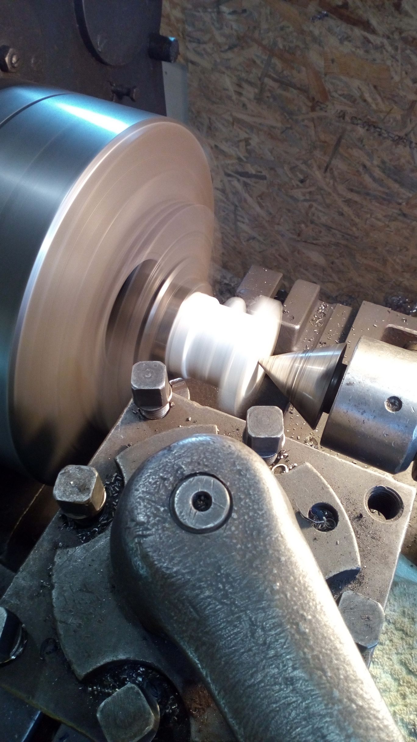

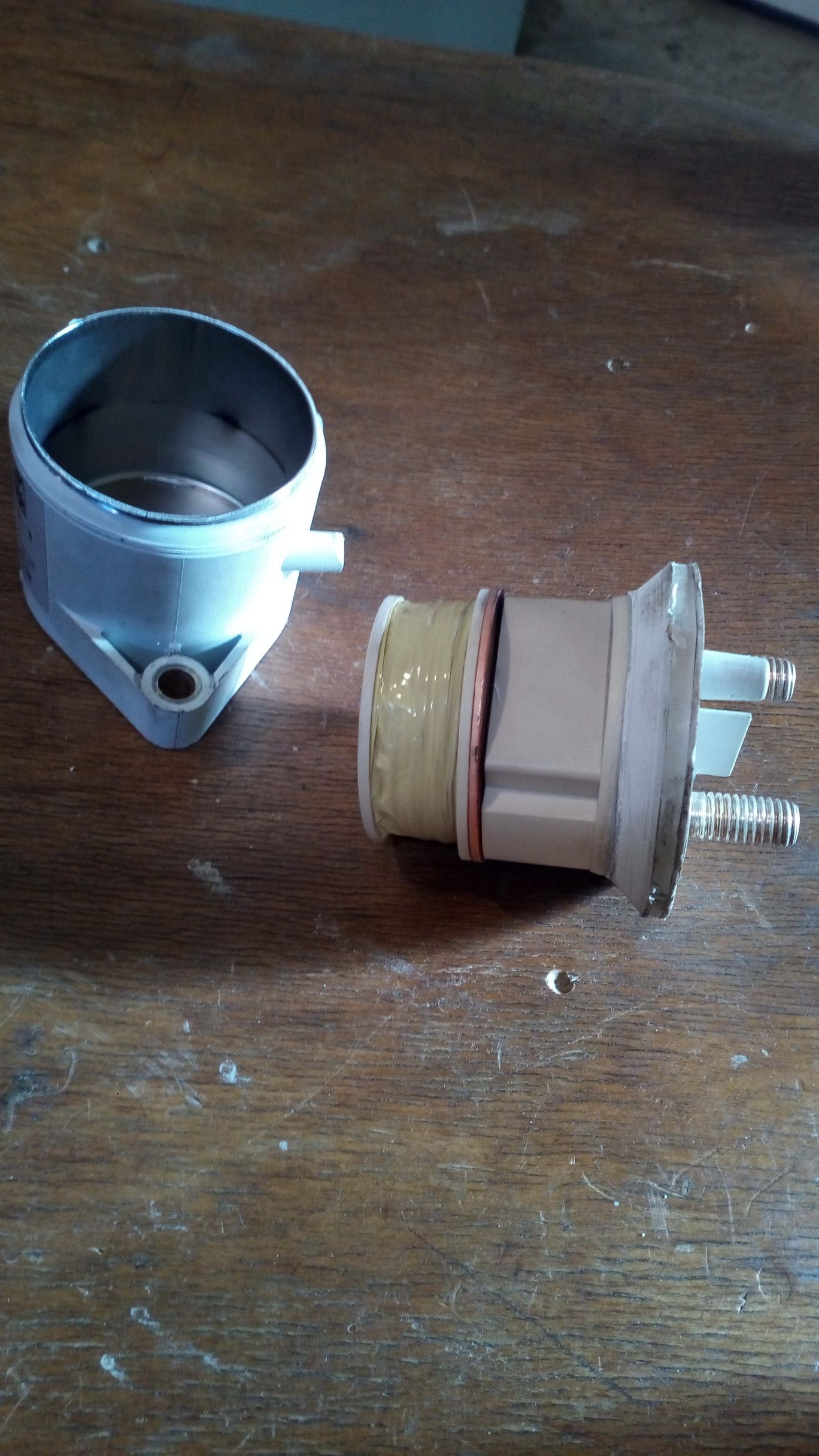

разобрал контактор)осталась платка, которая ограничивает ток через катушку после замыкания.если кому надо.могу подогнать...

При разгеретизации был там газ или вакуум?

Как я и предполагал произошло размыкание контактора под нагрузкой. Тщательно проверьте управляющие цепи контактора. Может где масса плохая или ещё что.

...ни чё себе! В чём причины такого подгорания?!

Дуга при размыкании под нагрузкой.

не заметил,ну во всяком случае ни чего не шипело,запах был,но это больше на пластик похоже....хотя газ мог быть и без запаха.и не под давлением,так как не видно ни какого отсоса для газа на корпусе.. его могли просто в камере с газом заливать сверху компаундом......

)))))Сокол. возьмите рубильник....возьмите провода 50 квадрат....и включите все это на короткое....при батарее 166 вольт 75 А\Ч....посмотрим что будет...
контактор сам себе сгорел в элегазе без последствий для окружающих его аккумуляторов и всяких разных других элементов...
это если коротыш...а если действительно он отвалился под напругой из за того что пропало управляющее напряжение.то пофигу какой контактор...все равно сгорит...только вот тот за 1200 может сделать нормальный ба-бах...и засрать все вокруг..
если бы не сгорел контактор,то выгорел бы на фиг весь контроллер...я имею в виду не просто транзисторы ,а именно выгорел бы...по тому как в нем короткое так и есть...
так что как по мне ,вы не совсем понимаете для чего разработан прибор...по сему не стоит давать глупых советов...кто-то и вправду решит что круче рубильника нету...поставит его...а потом когда по какой-то причине начнут плавиться провода.возьмет да и рванет его под нагрузкой...
и вы не обижайтесь.но так сложилось что инженерам с ТИКО электроникс у меня больше доверия чем к отечественной продукции,и тем более к вашему опыту)
