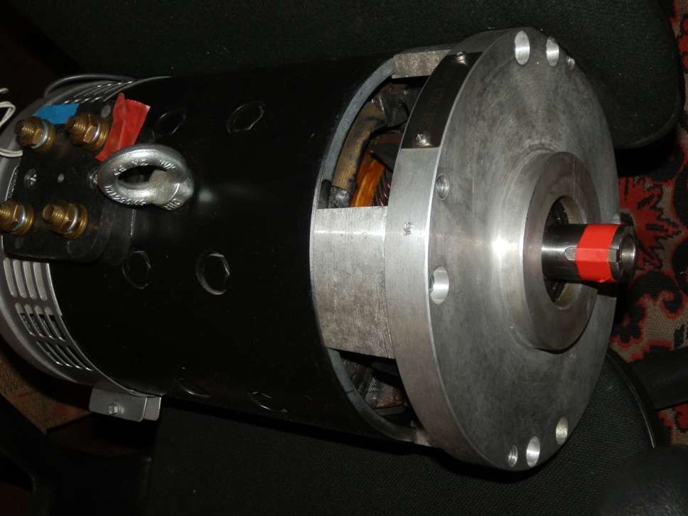

Тут несколько фоток, надеюсь будет интересно.
Если кто то решил таким двигателем обзавести свой мобиль, дам и чертежи.:)
Коментарій до файлу: Костов 9"
Костов_9.JPG [ 241.81 КБ | Переглядів: 18236 ]

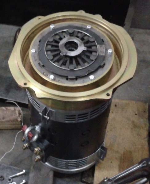

Коментарій до файлу: Мотор и переходник
МОТОР и переходник.jpg [ 264.9 КБ | Переглядів: 18236 ]

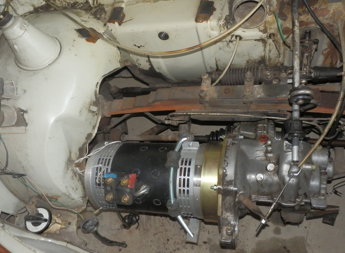

Коментарій до файлу: Крепление, надеюсь будет удачным
Крепление двигателя.JPG [ 330.67 КБ | Переглядів: 18236 ]

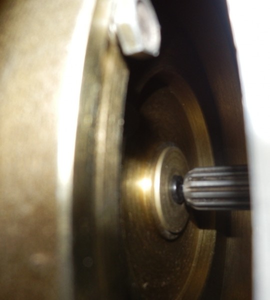

Коментарій до файлу: Расстояние в переходнике
Расстояние.JPG [ 354.67 КБ | Переглядів: 18236 ]

Я когда начинал, решил переход на электричество делать так чтоб не было существеных изменений в машине и если кому то когда то захочется сделать снова бензинку чтоб не пришлось делать востановительных работ. Снес ел и поставил старое.
Поэтому выбрал Костова 9" потому что крутящий момент почти как у Трабанта (41/55 Н.м) Обороты у Костова 5600об/мин, что является выше КПП и может механически не выдержать. Я говорю об номинальных а с долей перегрузки трабантских 55 можно конечно достигать по всему диапазону.
Кроме того я старался чтоб было соответствие по току для батареи, мотора и контролера. Я выбрал контролер Келли КDH 140V 600A, Мотор на 144В, 205А и батареи Синопули 90Ач на 270А. Таким образом контроллер обеспечит все шалости двигателя (Iмакс=405А на секунд) Батарея запитает двигателя чуть больше номинального режима. Если иметь ввиду что максимальная нагрузка бензинки около 3800об/мин 55н.м то батарея обеспечит ети параметры потому что если идти дальше то скорость машины поднимется за 120км/ч что не здравословно для старушки и людей в ней. Поэтому я выбрал такие основные элементы: Костов 9 ; 45шт синопули 90Ач; Келли140/600.
DC/DC 300Вт 144/13,2В Хуа Вей и БМС Лайтеон (США) самая простая из всех Лайтеоновских. сделаю обработку фоток и выставлю

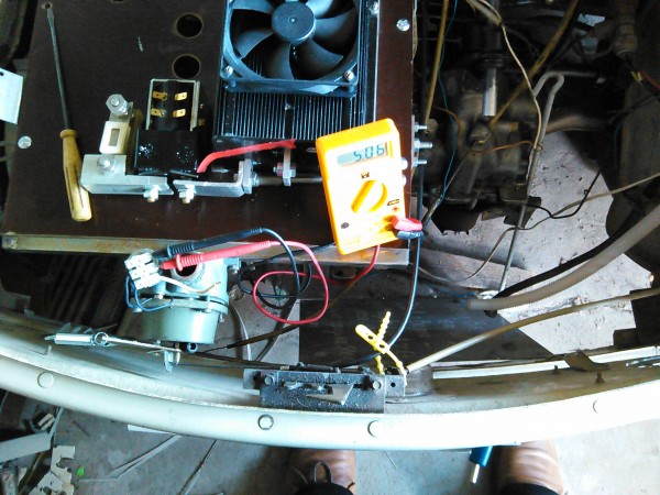

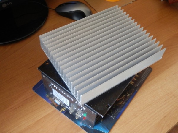

:winken: Нашел кое что:)
Завтра наделаю фоток по всему трабанту (если хватит время, надо тормозных цилиндров менять.) Кстати если кому то нужны тормозные цилиндры новые венгерского производства в Софии нашел "ларек" есть пока. :)
DC_DC.JPG [ 182.94 КБ | Переглядів: 18167 ]
Келли с радиатор.JPG [ 178.46 КБ | Переглядів: 18167 ]

Контактор при 13В потребляет 1.72А что немало и после 20 минут начинает греться. Ну он вообще склонен греть, но после 20 мин не можно держать палец на нем. Уменшил напрежение пока ток не стал 0,8А. Не стал выделять тепла. Но и напряжение на срабатывание недостаточно. Решил проблему лампочкой на 12В 15Вт, последовательно контактору. После подачи напряжения контактор срабатывает и ток через нем 1А. Лампочка светит тускло а контактор бавно загревает и после полтора часа температура на ощупи не выше 50-55 С(терпимо).

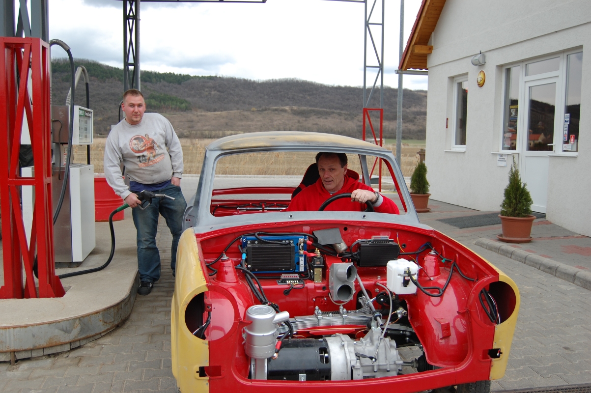

Всем привет! :winken:
Двигатель закреплен к коробки передач торцом переходника. При помощи скобы зажат к раме. Тест на прочность крепления был сильнейший удар ногой с "разгоном" :lol: . Смещения не было.
Контролер расположил в коробке. Крышка еще не готова:) Там находятся еще контактор и измерительный шунт.
Емкость для батарей из 1.5 мм стали расположена на месте заднего сидения. Ступил одной ногой на днище в центре, без изгиба, вопреки моего центнера с лишкой:).
На фотках показано как выглядут в основном часть оборудования на борту.:)

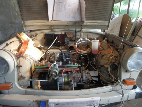

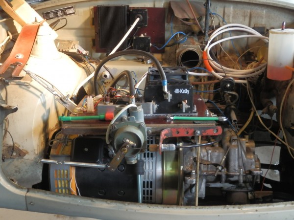

Коментарій до файлу: Общий взгляд на МО
P6300053.JPG [ 696.65 КБ | Переглядів: 18000 ]
Коментарій до файлу: На переднем плане "педаль" газа
P6300050.JPG [ 689.07 КБ | Переглядів: 18000 ]
Коментарій до файлу: Вид на мотор
P6300052.JPG [ 714.41 КБ | Переглядів: 18000 ]
в идеале, как то так: http://radio-technica.ru/raznoe/ekonomi ... -rele.html
в худшем - довольно емкий конденсатор параллельно лампе. (или, уже, двум..).

Привет, Алекс! :winken:
Я довольно туго соображаю даже в простейшей электронике,:) но наконец то понял, что на схеме трансистор выполняет роль нормально замкнутого контакта. После чего снова останется моя лампочка, но можно поставить более слабую на поддержки контактора. Вариант с конденсатором больше нравится. Там капацитет и сопротивление катушки определяют ток зарядки конденза, являющийся пусковым для реле. Ну лампочка тож помогать будет. Но мне все таки хочется запаралелить им и еще один контакт выходящий на приборную панель, если конденз каким то образом закончит свой земной путь. Магазины электроники на дороге не так часто встречаются. Считайте это моя профдеформация.
Алекс, спасибо за идею :idee: . С помощи Вашей идеи уберем последний нагрев контактора! {_-==___}

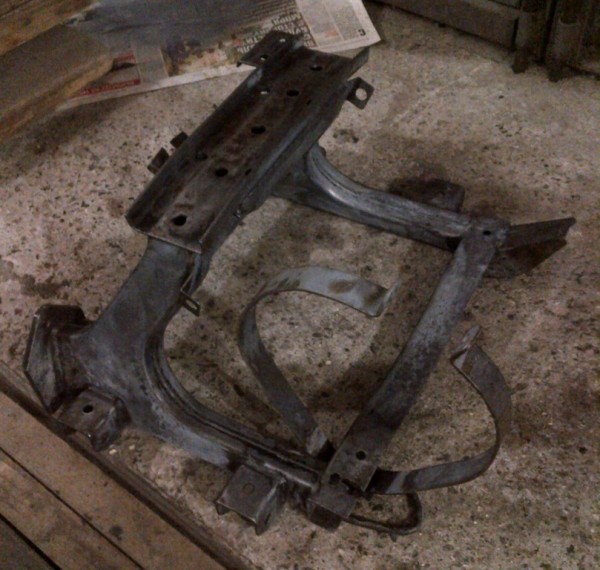

...решение со-скобой из шпильки с резинками не совсем правильное,вернее совсем НЕ правильное решение. И расположенное к тому же почти у самой кпп. Переделайте пока не выехали. Тест "ногой" :lachtot: совершенно не показатель. Не знаю (не помню) конструкцию подрамника Трабанта, но точку крепления к двигателю надо сместить максимально к "хвосту"...

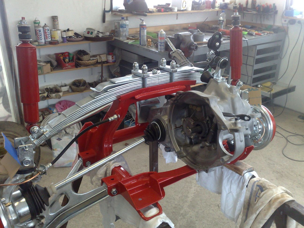

Крепление шпилькой М12 возможно максимально назад. Настолько насколько позволяет внутренний просвет подрамника. П-образная шина начала прогибатся при затяжке. Назад есть еще место порядка 50 мм где поставил резиновую прокладку. Расстояние до корпуса элдвигателя 10 мм, чоб был горизонтальным. Там в оригинале стоял амортизатор бензинового двигателя, кстати единственая точка его соприкосновения с рамой. После этой точки - воздух. В основном он крепился 4-мя болтами к КПП. Мой двигатель точно так же крепится к КПП. Провернутся на месте мешает КПП,а проскользнутся вперед сила трения от прижатия. Кпп будет несильно помогать. Идеал это треугольник, но нет твердой точки соприкосновения с двигателем. Единственое что могу сделать ето поменять П-образную шину на П-образний профил на 30мм или 50 мм то что есть по стандарту чтоб гайки могли крутится и чтоб не прогибался. Тогда смогу еще увеличить силу прижатия вплоть до порчи резьбы. Посоветуйте что нибудь без сварки и резки :)
Коментарій до файлу: Рама у Чернявского с подваренной шины
рама.jpg [ 163.83 КБ | Переглядів: 17922 ]
Коментарій до файлу: Рама вырезанная для установки амортизатора трабанта у одного венгра, но вносить измения при том огнем не намерен
Рама.jpg [ 713.24 КБ | Переглядів: 17922 ]
Коментарій до файлу: та же рама с КПП
Fut%f3m%fb %f6ssze%e1llt6.jpg [ 881 КБ | Переглядів: 17922 ]
Коментарій до файлу: Здесь мотор у венгра неполностью укреплен к раме но все же по дороге в городке пробегал пробно.
Telemehet Уменш.JPG [ 626.09 КБ | Переглядів: 17922 ]
