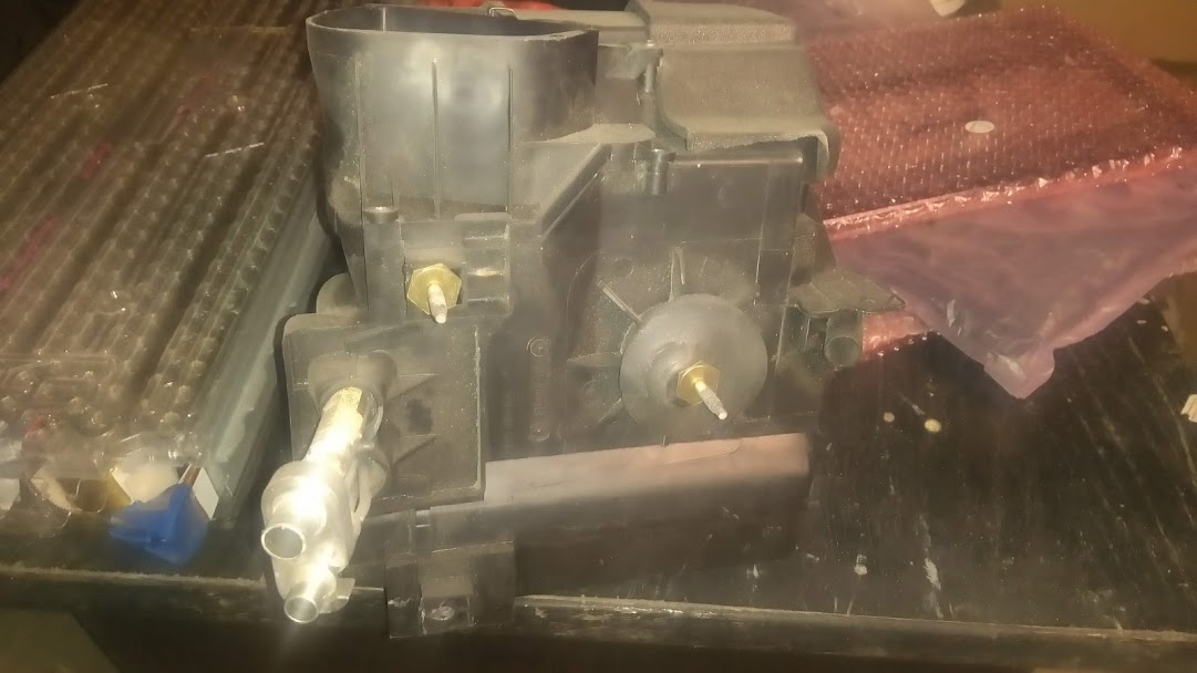

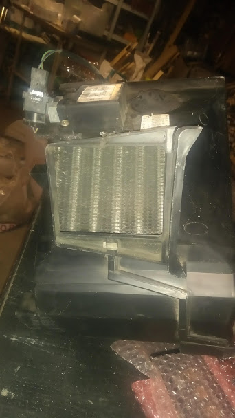

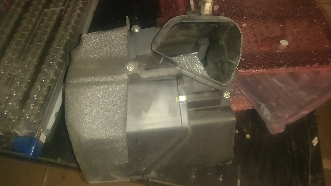

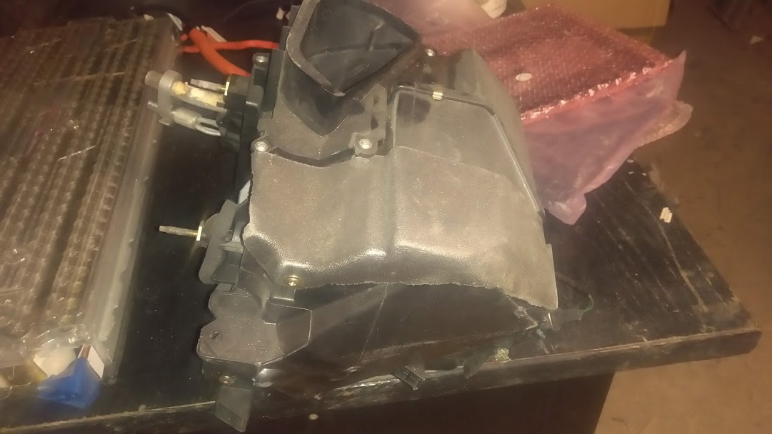

doc1972 писав(ла):
да,кстати,у меня остался "родной" испаритель от саксо бензиновой версии,приобретал на ebay.com,если кому нужно-продам.
IMG_20181010_182503.jpg [ 82.48 КБ | Переглядів: 9350 ]
IMG_20181010_182513.jpg [ 82.42 КБ | Переглядів: 9350 ]
IMG_20181010_182523.jpg [ 95.83 КБ | Переглядів: 9350 ]
IMG_20181010_182537.jpg [ 46.9 КБ | Переглядів: 9350 ]
IMG_20181010_182547.jpg [ 78.79 КБ | Переглядів: 9350 ]
