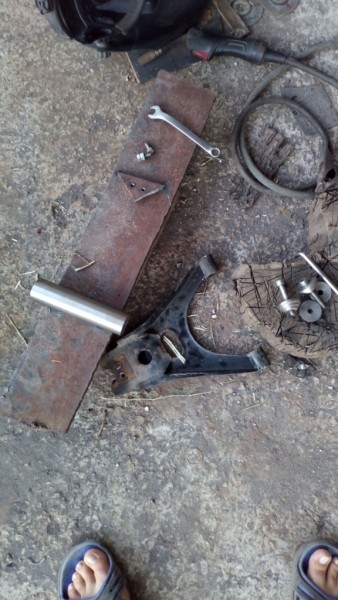

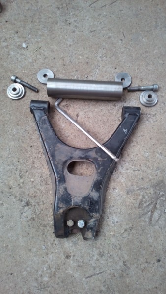

сегодня на конец то сделал рычаги....передние....собирался месяца два наверное)))))а делов на три часа))))))))
переделка заключалась в том,чтобы поставить на них восьмерочные сайлентблоки...
вот фотки,если будут вопросы.готов ответить...

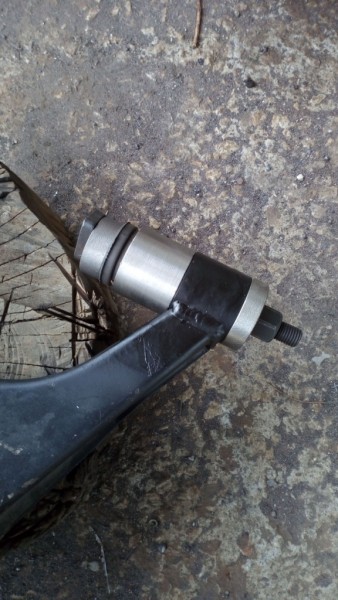

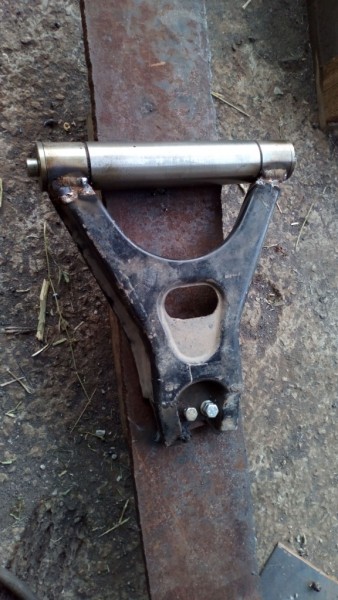

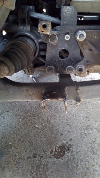

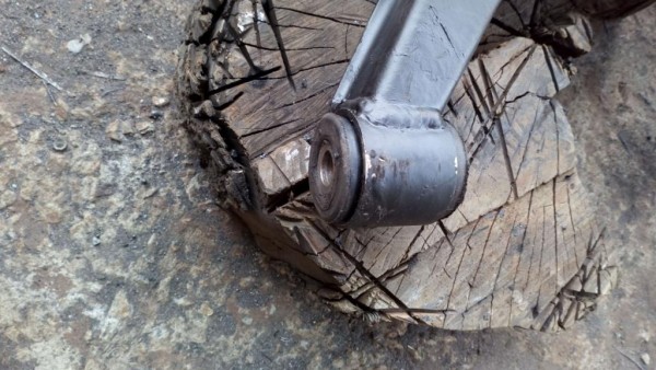

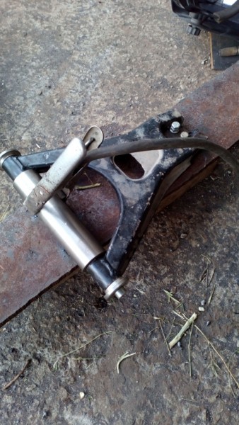

ну и пришлось немного переделать уши на подрамнике,а то новые втулки по диаметру не проходили в верхнюю часть упирались...
и заодно сделал приспособу чтобы запрессовывать сайленты во втулки...
все получилось,машина едет ровно и ни чего не стучит))))))а то старые сайленты были уже без резины)

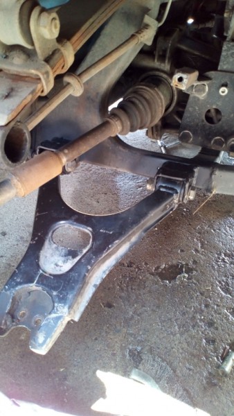

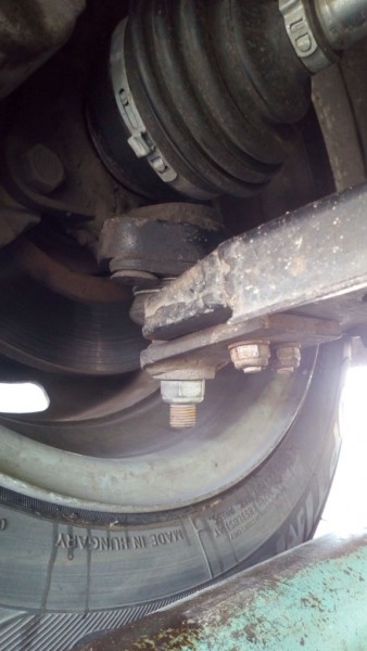

Ув. Лев. Могу я попросить вас сделать фото узла в сборе. Рычаг цапфа и место крепления к рессоре. Чтоб представлять общую картину.
 Заголовок повідомлення: Re: Трабант Электро (Лев, Запорожье)
#62296Повідомлення 12 лип 2018, 11:41
вот фотки

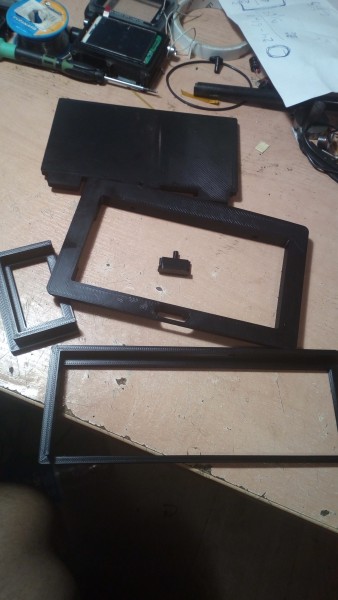

на конц-то забрал из печати рамку для магнитофона,и рамку для телефона)

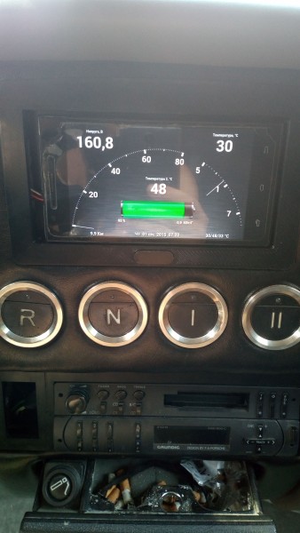

#62761Повідомлення 19 лип 2018, 15:16
поставил рамки,закрепил телефон,все подключил все работает)
на рамке с телефоном снизу кнопка,она включает и выключает его...ну и зарядка идет всегда когда включено зажигание...
